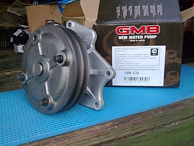

Я себе летом на 4м40 поставил

И я такую ставил, уже год, не течёт.

Кстати, а покажите кто-нибудь надпись именно "made in Japan", а не ни о чём не говорящее слово Япония на корпусе ;)

Только на коробке, на первой фотке. Но надписи эти мне кажется ни о чём.

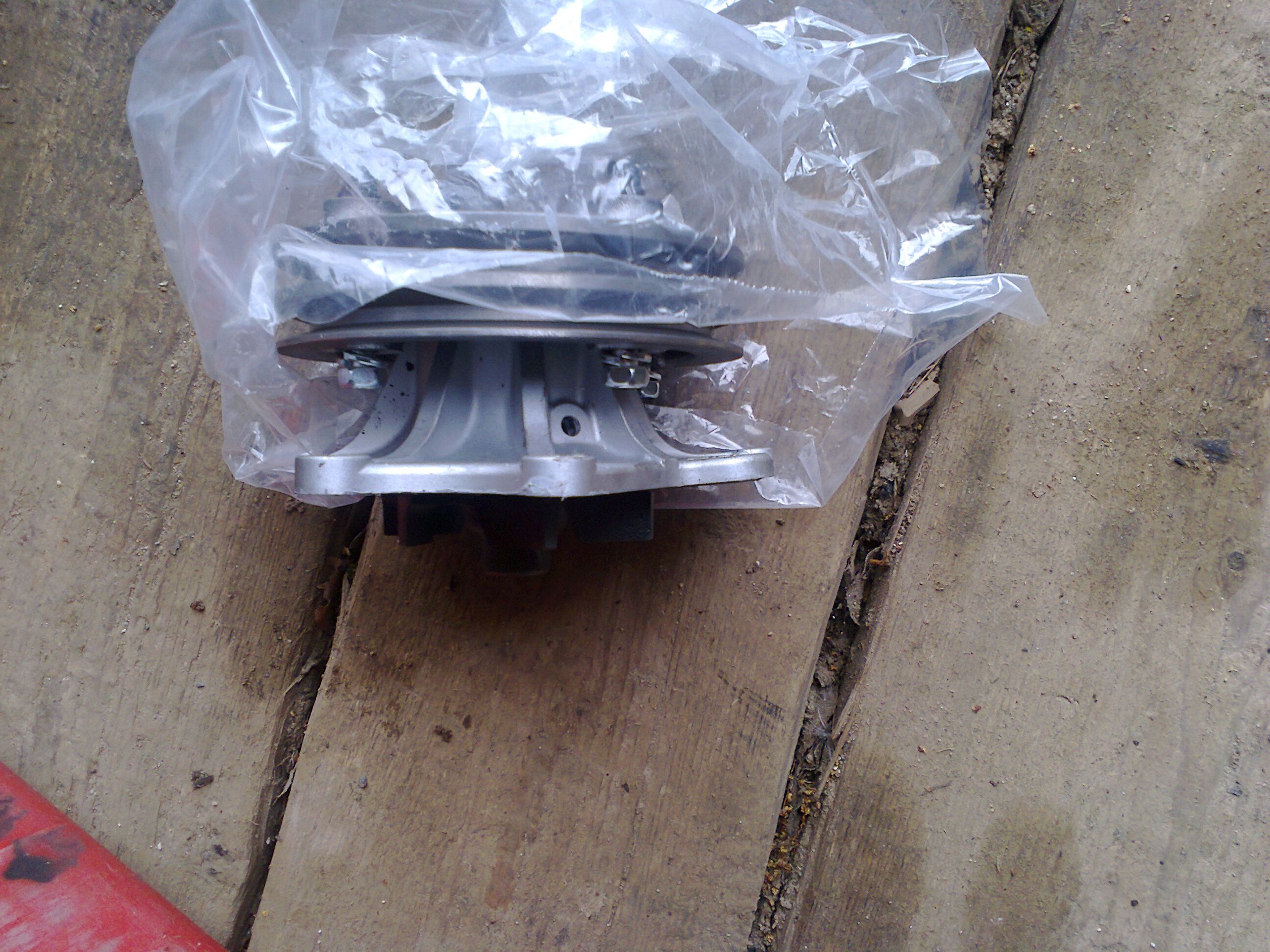

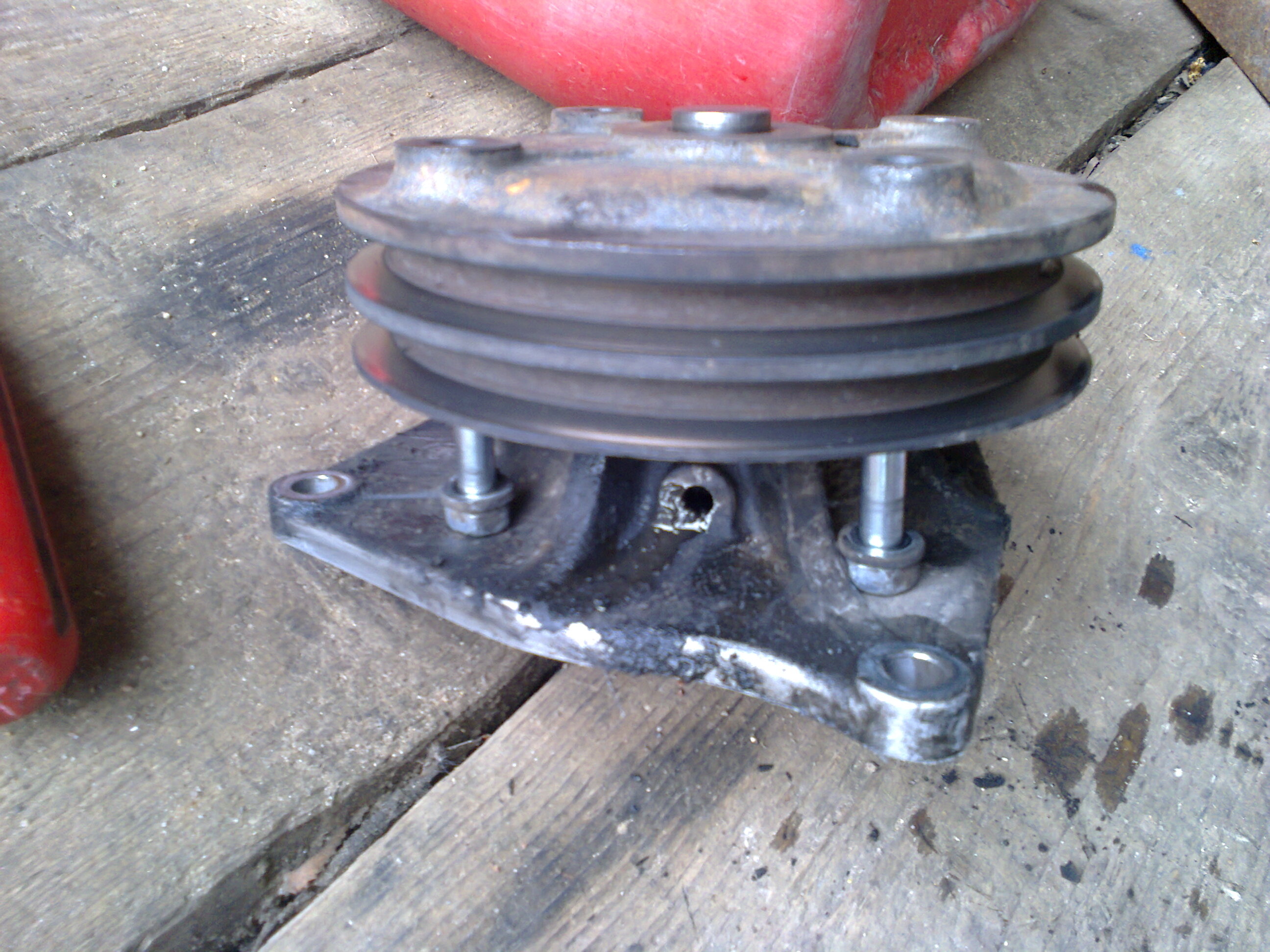

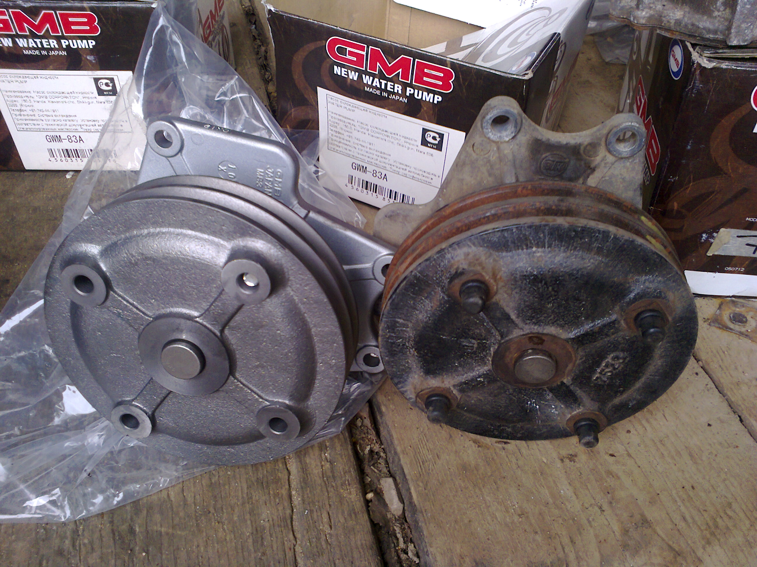

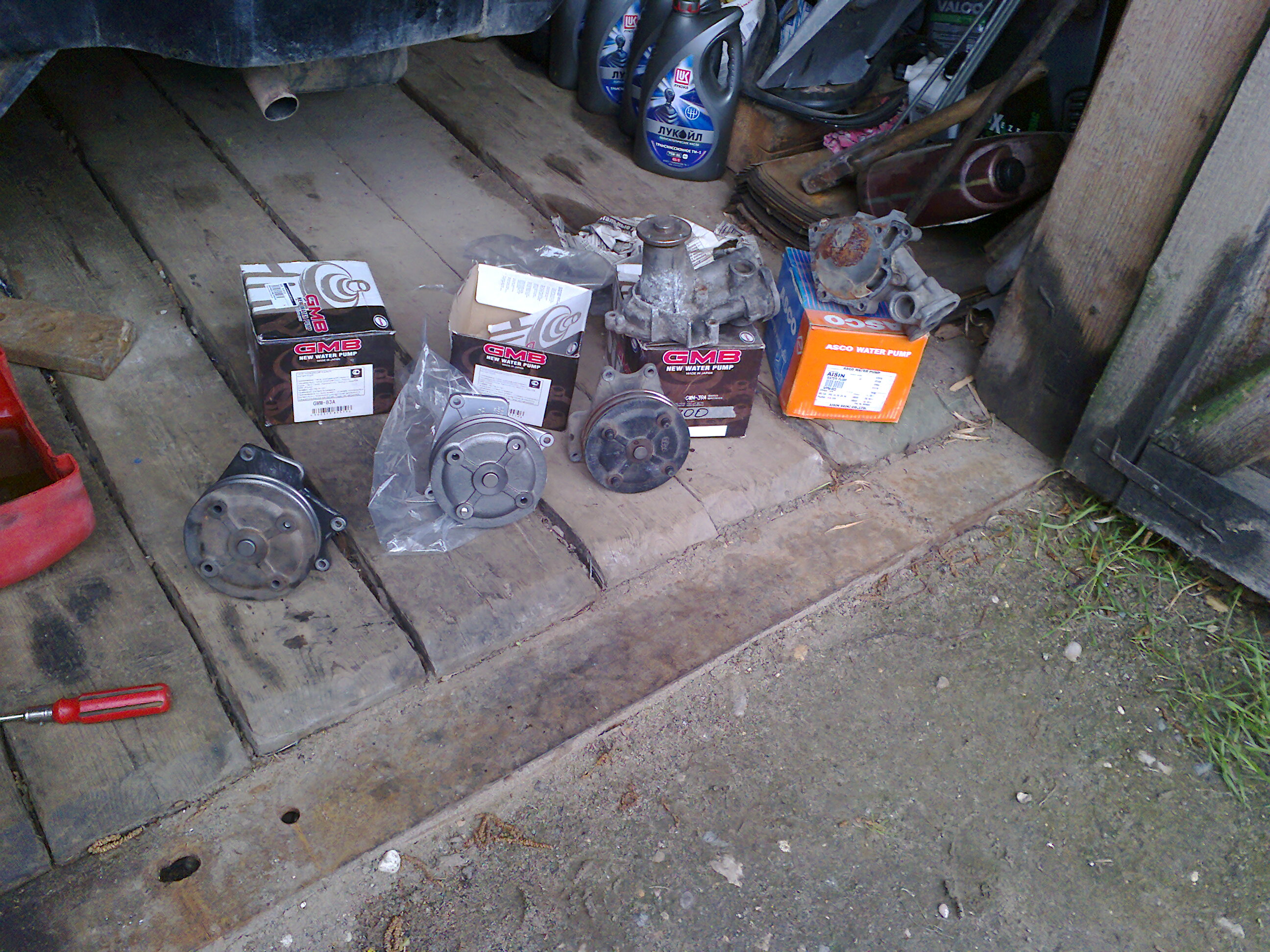

Про помпу ,купил новую со шкивом,когда стал ставить выяснилось что у неё корпус погнут,облом,какие уроды ее придавили пока перекладывали,жду новую.Посчитал внимательно 87000 она до соплей проехала на 4м40,на 56 больше 100.Думаю я ей сам жизнь укоротил заливая сначала герметики потом промывки.Сейчас все будет без химии.Фото кучи водяных насосов,если у кого есть вопросы прилагается.Первая помпа что стояла когда купил машину с черным шкивом на фото ,на ней написано ВТК,что за контора,кстати? :%):
