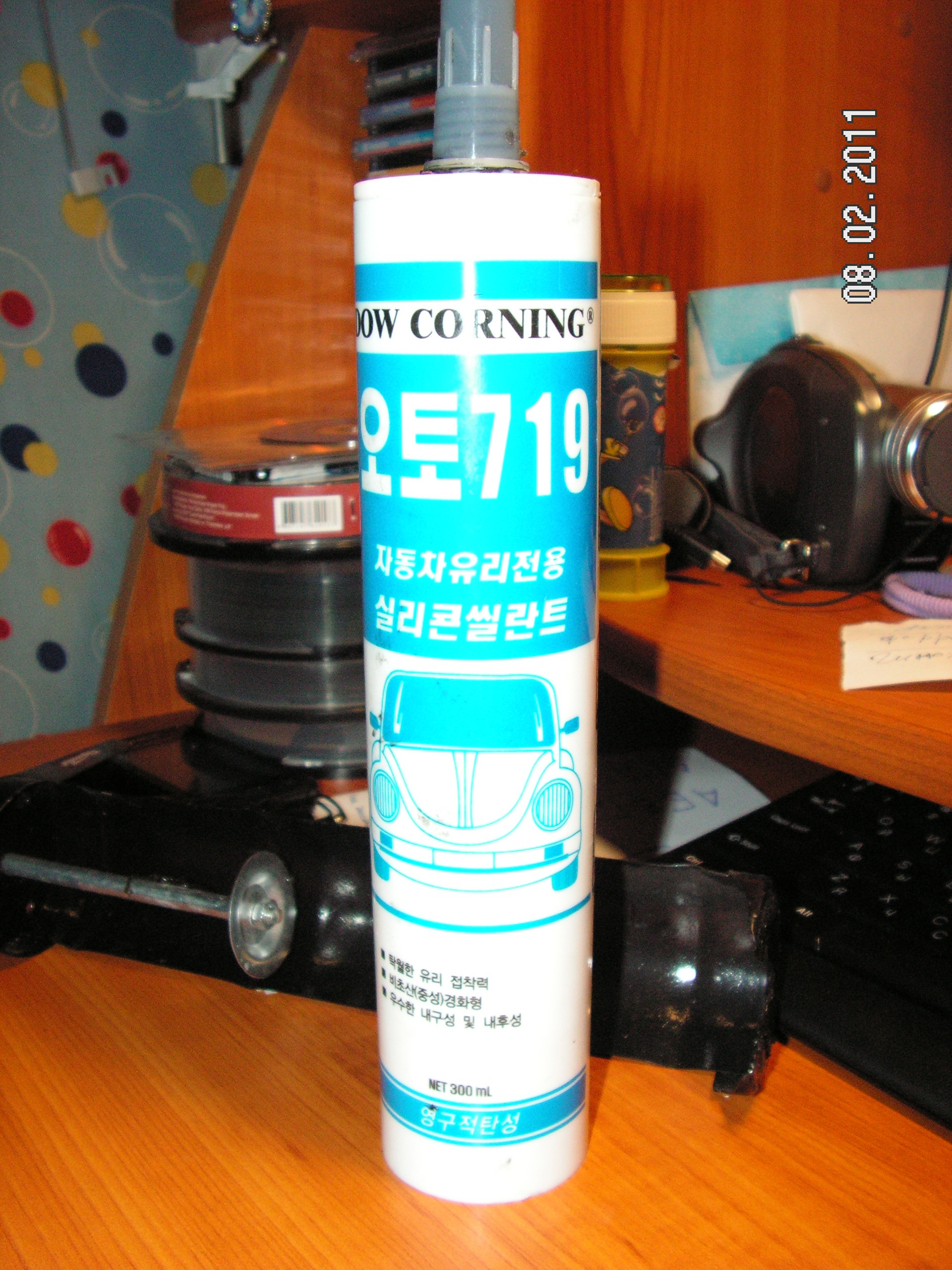

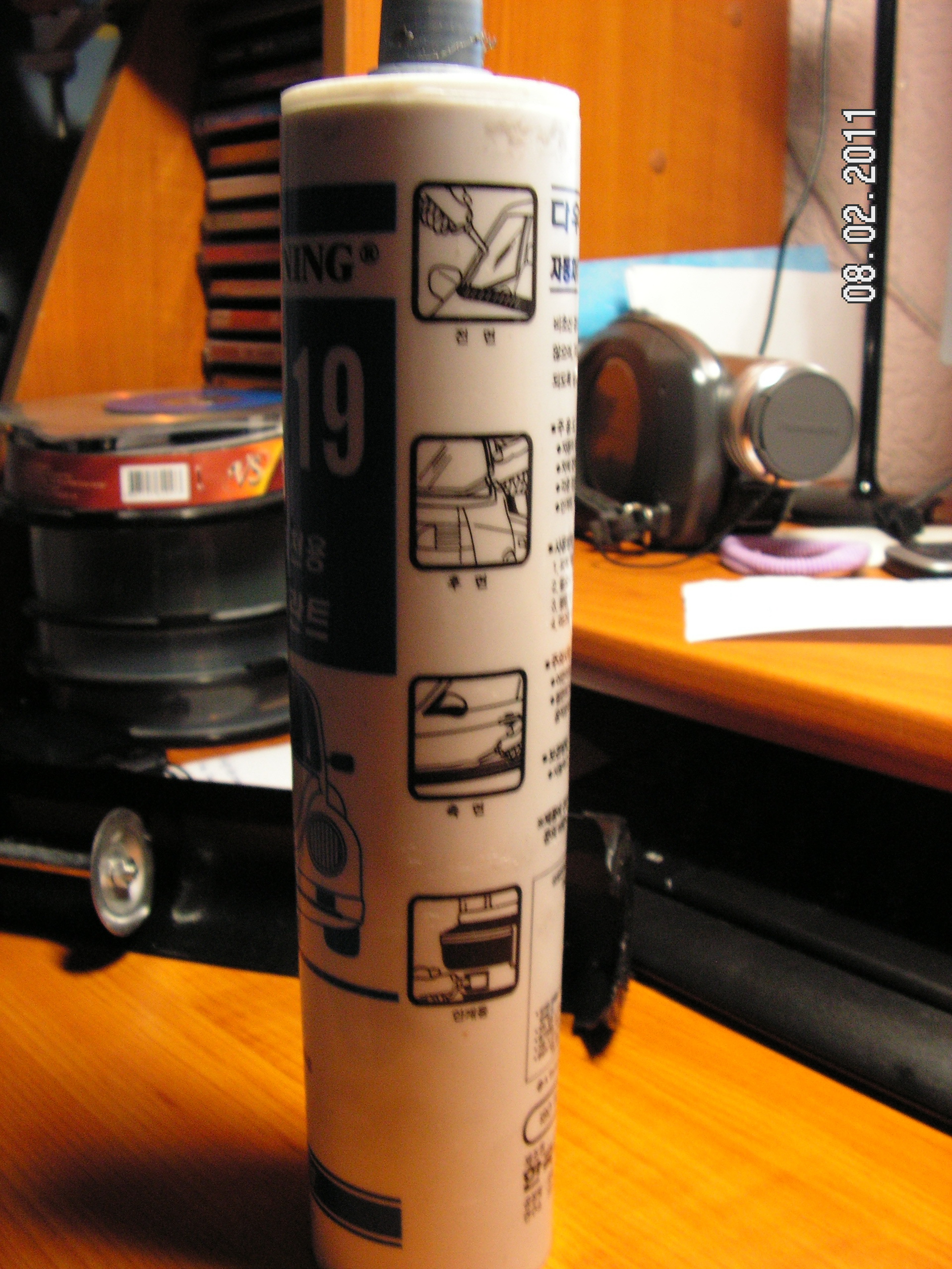

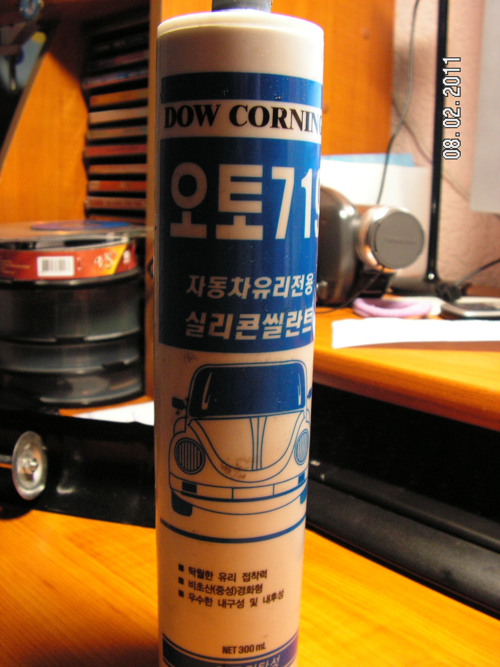

тоже поставил дальнюю оптику от ваз 2106 под лампы h1 в танковые фары. герметизировал вот таким корейским герметиком. он очень эластичный. его можно разогреть потом (если понадобится) феном. плюс цвет этого герметика черный - на фаре почти не заметно. после мойки керхером, внутри фары все сухо.

Я понять не могу - у меня стоковые фары - они не потеют, в них не темнеет отражатель, Н4 лампы светят куда надо.willson писал(а): после мойки керхером, внутри фары все сухо.
Что я не так делаю?

да, нет не в этом дело. когда внедрял отражатель от ваз 2106 пришлось полностью все разбирать, снимать уплотнительную резинку, удалять штатный провод в гермовводе. изначально танковая фара имеет две степени влагозащиты. если просто поставить лампу без таких переделок как замена отражателя, то все остается герметично и даже лучше! я же планировал поставить туда ксенон и все есть для этого, одно пока останавливает, что блок розжига не влезает внутрь фары и растачивать отверстие под гермоввод пока не хочется, да и холодно в гараже
