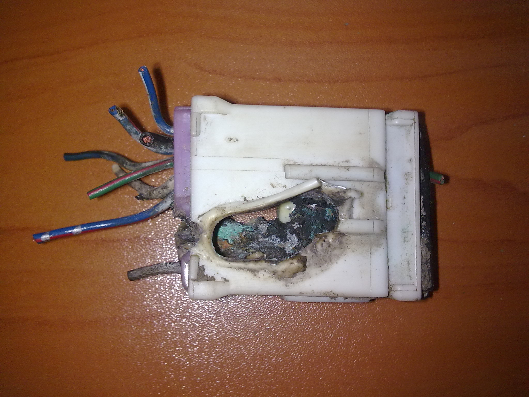

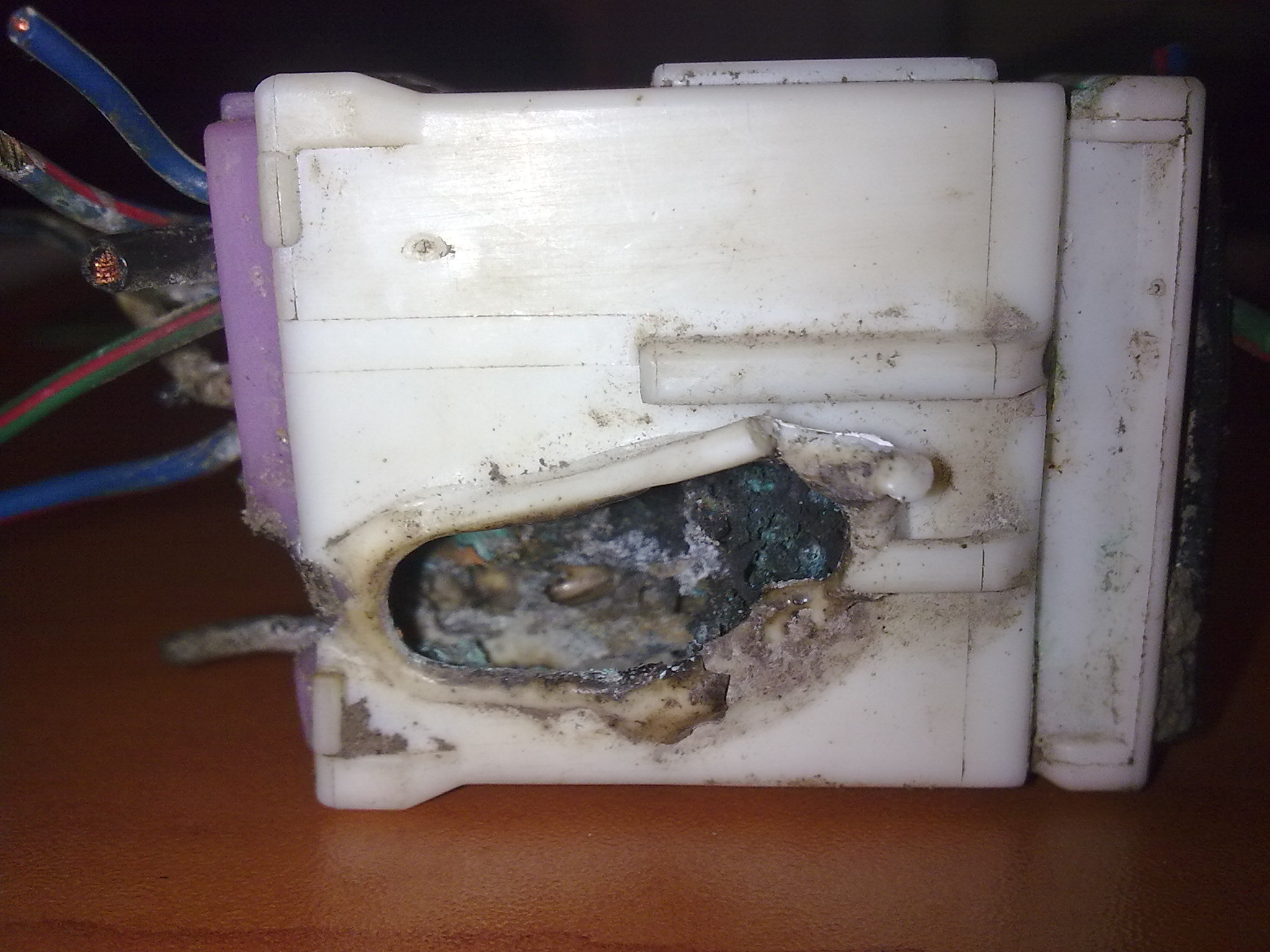

Всем приветы!
Ну значица, так. Што у меня было: горели предохранители 10А на аварийки (в моторном отсеке), на поворотники (в салоне). Задняя щетка включалась от срабатывания сигналки, ездила и останавливалась как хотела, а при включении задней щетки включался правый поворотник и горел (не мигал), хотя преды горелые, ничё не понимаю... Сигналка замучила срабатывать, не успеешь отключить, опять завывала, при этом аварийки моргали))). Подсветка приборки тоже сама по себе могла включиться...
Ну и апогеем стал вчерашний пожар практически соседней машины в 3 часа ночи (или утра))). Машину благополучно (если можно так сказать) потушили без хозяина, хотя колесо рвануло так, что стекла в доме зазвенели и сигналки на машинах сработали, ну всё, думаю, подрываясь с постели, сто пудов моя машина, уффф - не моя. Ну и што-то мне так стало тоскливо, что решила подобру-поздорову ехать срочно в сервис на ремонт.
Ну а причина этого безобразия на фотке...
Боюсь, ждал бы меня такой же финал....
