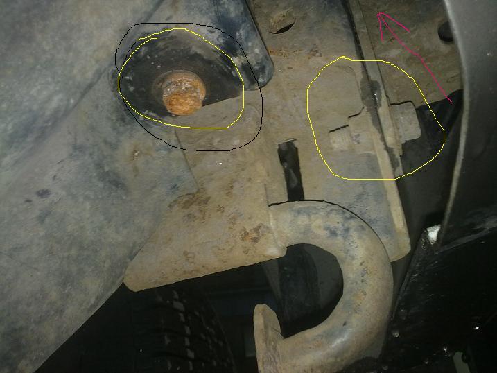

Я хочу сделать крепление на эти 2 болта. Выдержат они кенгурятник?

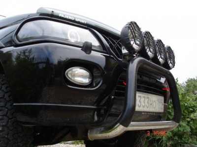

Borisiсh писал(а):У меня вот так........
у меня вопрос, о того что стоят туманки, машинка не греется???? все таки пропускная способность воздуха ухудшилась.....
Нет не греется, надо следить за чистотой радиаторов.

Borisiсh писал(а): =======================================
а ну тогда хорошо, я то за чистотой слежу, значит себе тоже буду ставить))))

у меня кенгур - серебристый высокий ,декоративный - крепление внизу на 1 болт с каждой стороны + крепление в районе решетки радиатора ,чуть ниже, тоже по 1 с каждой стороны - итого 4 точки
нигде не шатается

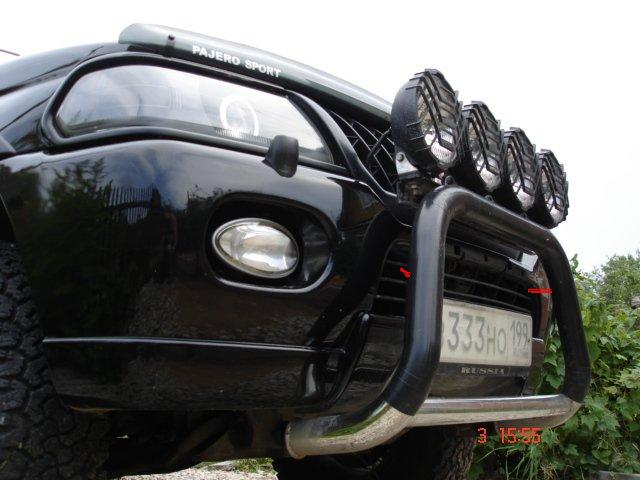

У меня четырехточечное крепление.
По красной стрелке сверху есть еще один болт, к нему прикручен этот "Г" образный кронштейн, который выходит наружу к решетке
Красным цветом показал где выходит "Г"образное крепление. На кенгурятнике приварены пластины, которые через болт фиксятся к этим "Г" образным креплениям
