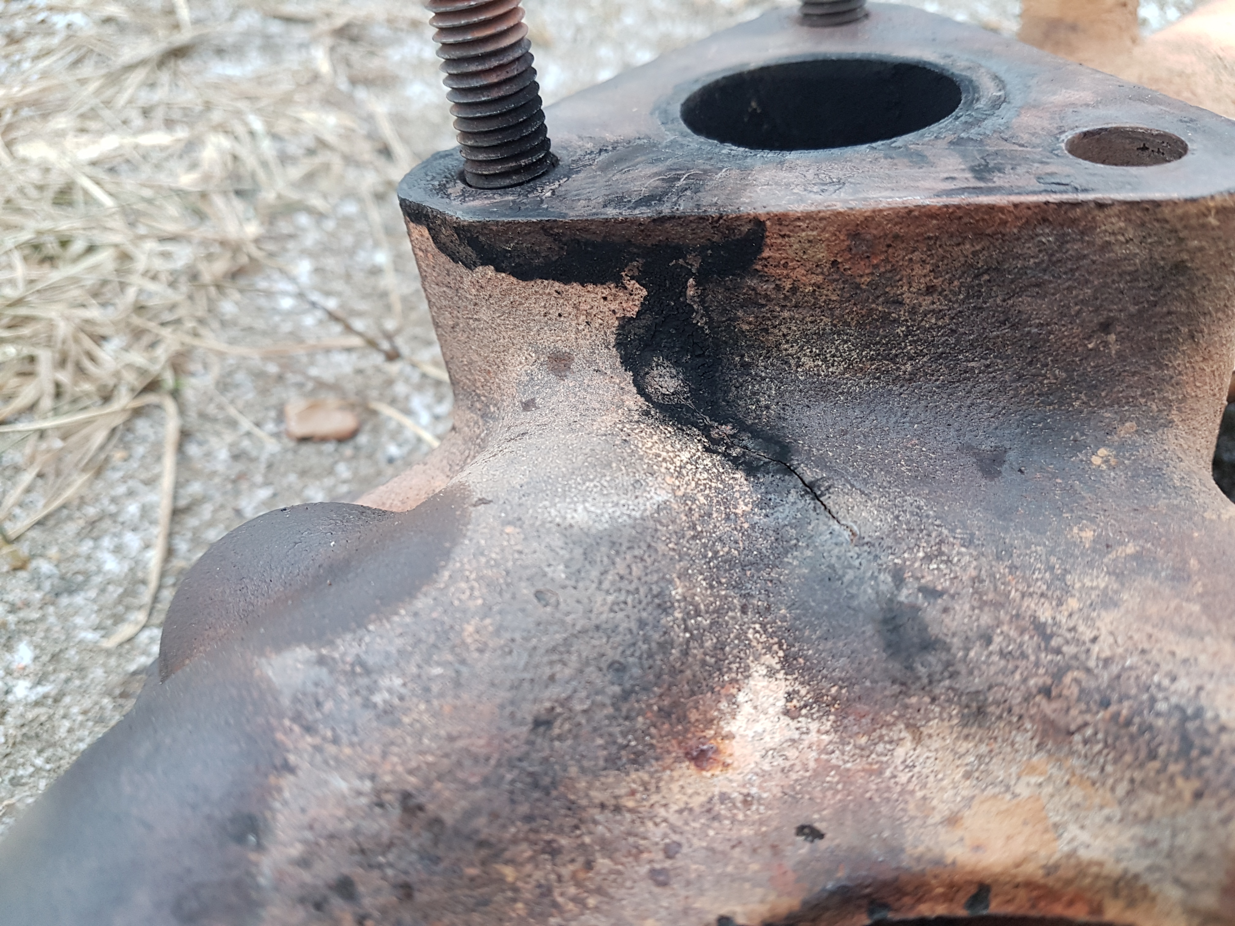

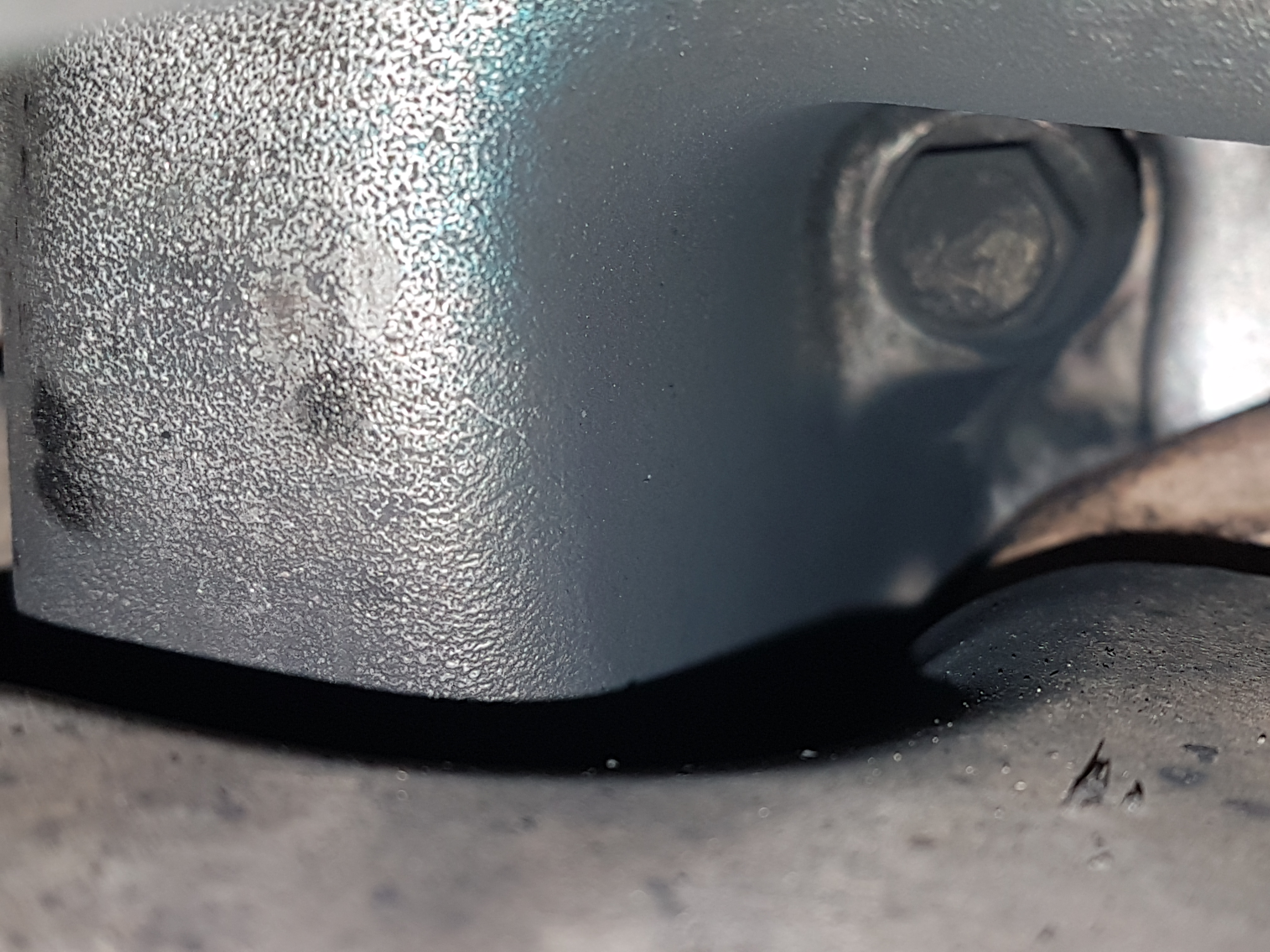

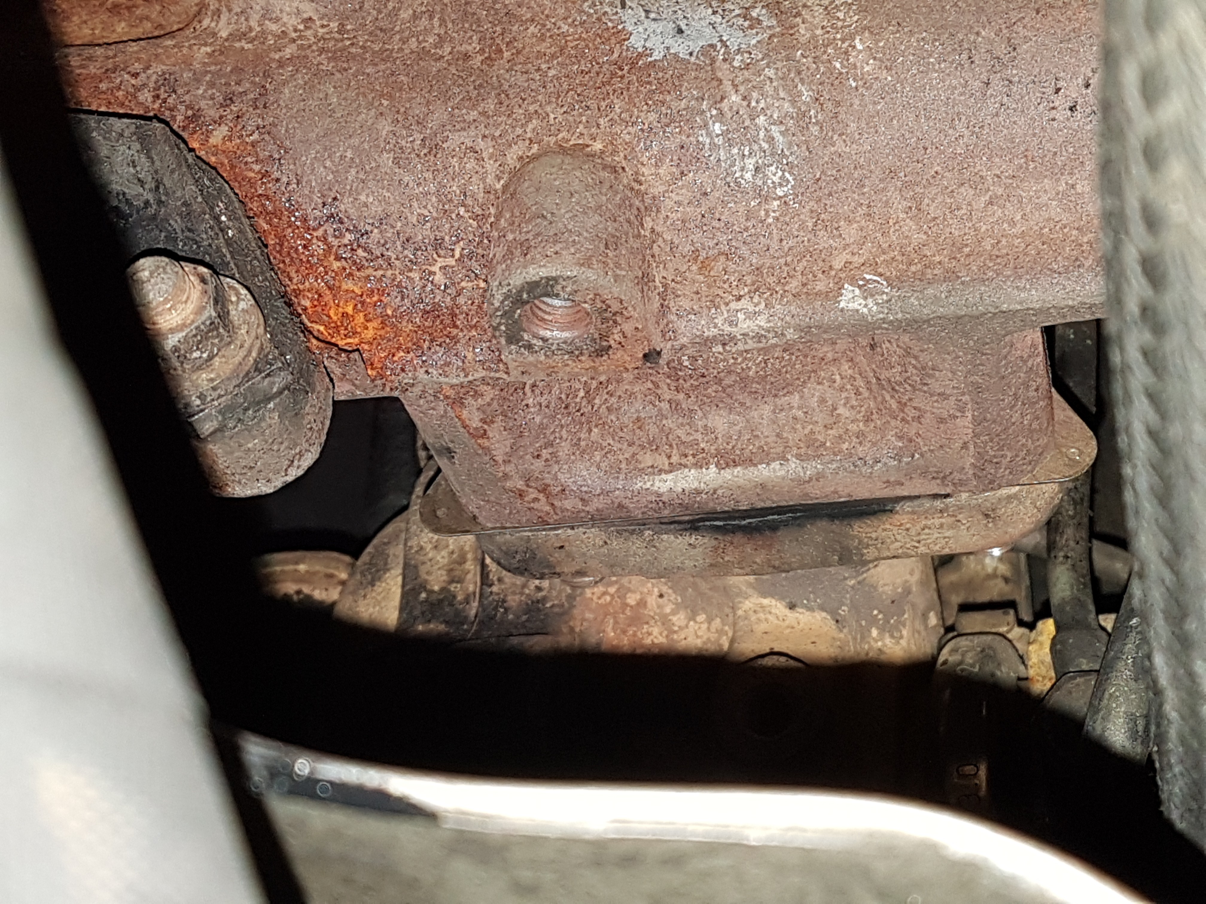

Re: 4М40-свист от турбины?
Свистели прокладки 1, 4 окна. Стыка фланцев коллектор-турбина а так же 2 трещины на фланце самого коллектора.
