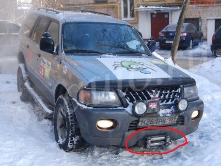

По выбору лебёдки.Nbf писал(а):Сайтик о чем?

По выбору лебедки на нашем форуме информации море - только читай.
По твоему вопросу - если не лень скидывать бампер для обслуживания лебедки - ставь как на твоей фотографии.
Если лень - то перечитай эту тему с начала... ))

Да да,ты имеешь ввиду лебёдку на цепях.ЧиталNbf писал(а):По выбору лебедки на нашем форуме информации море - только читай.

Прикинул по своей машине, если номер висит где-то между уровнем колен и ... ну, ты понял, то лебедка получается чуть ниже колен. Низкая установка имеет сови плюсы и минусы.Fredi77 писал(а):что про такую установку можете сказать:?:Nbf писал(а):Сайтик о чем?
Плюсы.
Чем ниже расположена лебедка, тем более правильно прикладывается тяговое усилие, то есть, если проще, лебедка лучше тянет.
Минусы (которых, сдается мне, гораздо больше).
При езде по рельефу или по колее лебедка будет играть роль защиты, то есть принимать на себя удары снизу. Сколько она при этом проживет?
Машина ездит не только прямо вперед. Для выхода из колеи, например, часто приходится выворачивать колеса и сдавать назад. Куда при этом полетит вся грязь из-под колес и что после этого будет с тезисом о "малообслуживаемой лебедке"? Плюс есть достаточно большая вероятность, что при движении назад лебедка будет работать как бульдозерный отвал, то есть нагребать грунт до полной остановки автомобиля.
Клубный самогонщик.

Капитан_Немо, сразу видно теоретик)))
ты бы видел сколько грязи остается на лебедке установленной с силовике)) после болотных купаний)))
причем она там полностью закрыта защитой))) и как туда грязь попадает я не понимаю))

Ну да, теоретик ... -)))Dimmm писал(а):Капитан_Немо, сразу видно теоретик)))
Только почему-то у меня в лебедке только трос пачкается ...
