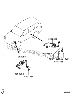

Bpar
ЖеNёк писал(а):кто знает номер уголка?
На Экзисте есть
BRACKET,RR SUSP HEIGHT SENSOR - 8652A011
Судя по названию - скоба крепления датчика высоты задней подвески
Сами датчики с тягами 01/2007 - 09/2007 гг. (8651A064, 8651A065) только комплектом - 8-10 тыр :(
вот на этой картинке в меню
ЭЛЕКТРИКА КУЗОВА -> РЕЛЕ И ДАТЧИКИ ->HEADLAMP LEVELING SENSOR,ETC.

e_man
хоть что-то внятное нашёл по теме. такая же проблема, несколько дней как загорелась лампа корректора. в мануалах полезной информации ноль.
теперь буду яму искать
p.s.: выше у Bpar картинка не подгрузилась.
то, что нашёл:
хотя бы примерно понять, где искать)))
