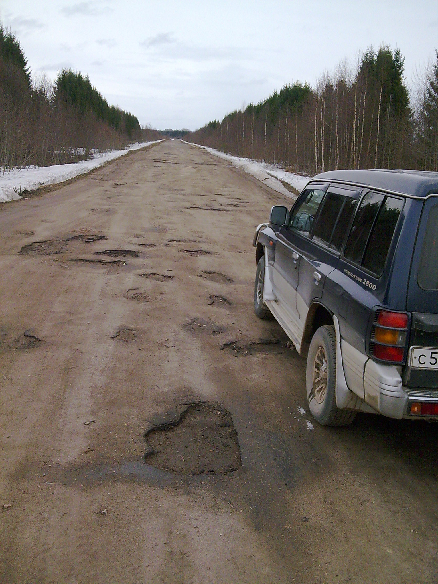

Менять подшиники с конвеера на те что с магазина при пробеге 120т.км,это бред полный,нужно просто люфт проконтролировать и отрегулировать,можно смазки добавить и все,у вас ведь не 3-4 Паджерик где они валятся у всех на первой сотне,тормозные диски надо смерять толщину а потом думать о замене.У меня на П-1 подшипник развалился около 400т.км было, гнездо под наружную обойму разбито,купил Койо, сальник,наружную обойму посадил на "бокситку"предварительно настругав в неё металической стружки,обоймы сжал до высыхания и все.Все в норме,фото нашего асфальта.
