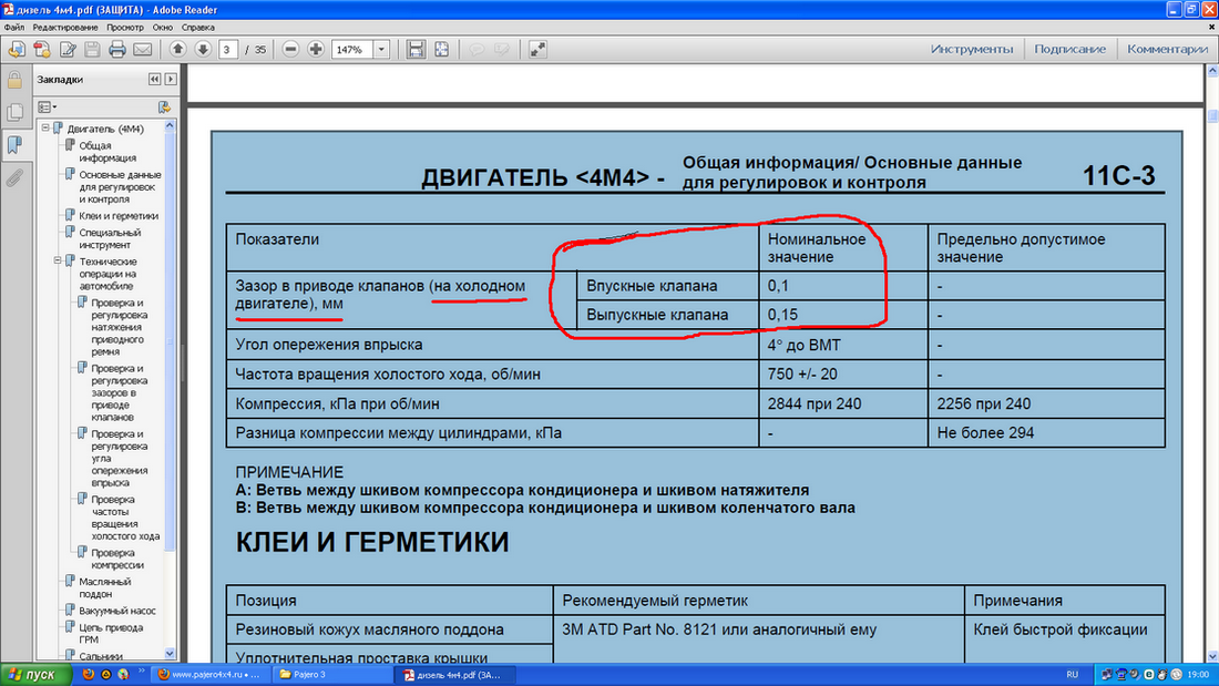

Так правильно. И только так.WertGan писал(а):Интересно насчет величины регулировочных зазоров. В мурзилке на русском, пишут, что на холодную, это - 0,1 и 0,15.
Кто подскажет регулировка клапанов на 4М41?

Пролистал "научно-популярный" мануал по PIII c дизелем, нигде не нашел значений регулировки клапанов, указанные выше. Да и другие тоже не указаны. Если не трудно, бросьте пожалуйста ссылку, где можно скачать мануал. Можно на английском.

ссылки нет, но вот тут есть обвел красным

...так... из практики... пробег 85000, решил посмотреть состояние зазоров клапанов и цепи ГРМ, клапанная крышка ни разу не снималась, успокоители, натяжители без выработки, в зазоры впускных клапанов щуп 0,1 вообще не лез, а в зазоры выпускных 0,15 -с сильным закусыванием... думаю, что с нова как раз 0,04 и 0,07 значения подходят...WertGan писал(а):Интересно насчет величины регулировочных зазоров. В мурзилке на русском, пишут, что на холодную, это - 0,1 и 0,15. А в книжке на английском, уже в таблице, приводятся данные : Standart value (усредненно) 0,04 и 0,07 и Limit value 0,1 и 0,15. Получается, что лучше делать на стандартные 0,04 и 0,07 ?

Т.е. не важно короткое коромысло или длинное? ведь над клапаном получатся разные зазоры.leon76 писал(а):ссылки нет, но вот тут есть обвел красным
