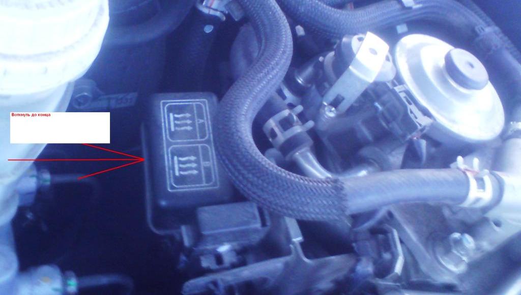

Такая же фигня была у моего коллеги (у Максима) на следующий день после того как забрал машину от ОД, стартер крутил, но движек не завидился в -15. Сам участвовал в "оживлении" на следующий день - не получилось. Машину аж потом дилеру возил.
Причина была проста до банальности (в его случае) - не до конца в разъем было воткнуто силовое реле накала свечей. Тайцы криворукие. :*WALL*:
Данное реле находиться под капотом, нужно его до конца утопить в колодку и все заведется.
Попробуй и удачи. :*YES*:
Update 1
Вот это реле.

Вот и я, пропадать не собирался, прошу прощения, закрутился. Еще днем накатал простыню с промежуточными результатами, нажал отправить, но она куда-то сгинула.
Итак, всё вроде бы решилось. Для тех, кому лень читать подробности: мнение большинства оказалось правильным - дело было в свечах! А точнее в неприкрученном проводе, питающем их. Управляющая цепь работала, потому и светилась лампочка на щитке, а силовая - нет. Сейчас покурю и опишу все пошагово со всеми деталями. Спасибо большое всем за поддержку.

Как это было.
Вчера вечером опять позвонил в MAP и сказал, что машина опять не заводится. Они ответили, что в связи с большой загруженностью эвакуатор может приехать только около 2ч. ночи. Я согласился, так как машина стояла в переулке, где днем даже Ока разворачивается в четыре приема. Затем они перезвонили и сказали, что эвакуатор может приехать раньше, но отвезти меня сможет только в Рольф-Сити на Ярославке, что собственно и произошло. Я оставил там машину без ключей, вернулся домой, а утром поехал ее сдавать. По дороге я разговаривал со своим другом, он юрист. Он настоятельно советовал перегнать авто в Рольф-Юг и устроить там небольшое светопреставление с его участием, результатом которого должен был стать возврат авто ОД и возврат денег или, в крайнем случае, его замена на аналогичный (у нас есть такое право в течение 14 дней с момента приобретения автомобиля). Набравшись наглости, я еще раз позвонил в MAP на предмет возможности перевозки машины в Рольф-Юг. В процессе разговора я обрисовал им всю свою историю. Мне ответили, что со стороны Юга промывка-продувка и платная диагностика являются разводкой на деньги даже в случае заправки несезонным топливом, что достаточно было бы подержать машину с теплом боксе, а когда она заведется, залить антигель и поездить. Посоветовали не горячиться, провести диагностику в Рольф-Сити, а в Рольф-Юг обратиться к менеджеру по работе с клиентами. Меня такой вариант устроил, поскольку ни времени на еще одну эвакуацию, ни желания заниматься всей этой волокитой у меня не было. С этим я и приехал в Рольф-Сити.
Там без всяких проволочек (несмотря на то, что я не был записан) у меня приняли автомобиль. Мастер Сергей Печенин произвел хорошее впечатление, выслушал всю историю, включая предположение о неработоспособности свечей, почерпнутое мной на форуме. Машину забрали, пообещав позвонить по результатам проверки, я поехал на работу. Было около 11 утра.
Около 15 часов мне позвонил Сергей, извинился от имени Рольфа и сказал, что неисправность обнаружена. Оказалось, что тайские (трансвеститы) рабочие забыли прикрутить провод, питающий свечи накаливания. Аккуратно сложенный колечком, с клеммой никогда не знавшей гайки, он лежал под левым аккумулятором. Это пропустили на заводе, при предпродажной подготовке в автосалоне, и при последней "диагностике". Еще Сергей сказал, что со мной свяжется представитель клиентской службы Рольф-Юг, а машину можно забирать.
Забирать машину я приехал на полчаса позже максимально возможного времени из-за пробок на Ярославке, тем не менее, Сергей дождался меня, мы вместе успешно завели промерзший за полдня автомобиль (было около -17). Я испытал непередаваемые ощущения - впервые за 4 дня владения машиной я увидел, как она завелась "нахолодную".
Звонок от Олега Другина из Рольф-Юг в течение дня также последовал. Он еще раз извинился от имени компании, признал допущенную ошибку и попросил меня назначить удобное время для встречи, в ходе которой планируется вернуть мне деньги за промывку-продувку и "диагностику". Также он предлагал возместить мне расходы на эвакуатор, но поскольку эвакуатор от MAP был бесплатным, то я, разумеется, сказал, что возмещать нечего. Единственное, что наверное стоило бы возместить, так это стоимость полного бака BP-шной солярки. Удобное время назначено на завтра, завтра же предстоит первый запуск после ночи (все-таки испытываю легкий мандраж). И еще в светлое время суток я обязуюсь сфотографировать и выложить простоявшую 2 дня в холодном гараже солярку, которую мне вернули, как слитую из моего бака, и злополучный провод тоже сфоткаю и выложу.
Так что продолжение следует.
Отвечаю на вопросы: сигналку устанавливал у ОД, коды работ в заказ-наряде не 099 (разные типа 13701010)
Еще раз большое спасибо всем, кто отозвался, и мои поздравления всем, кто влегкую угадал убийцу в "свечном детективе".
