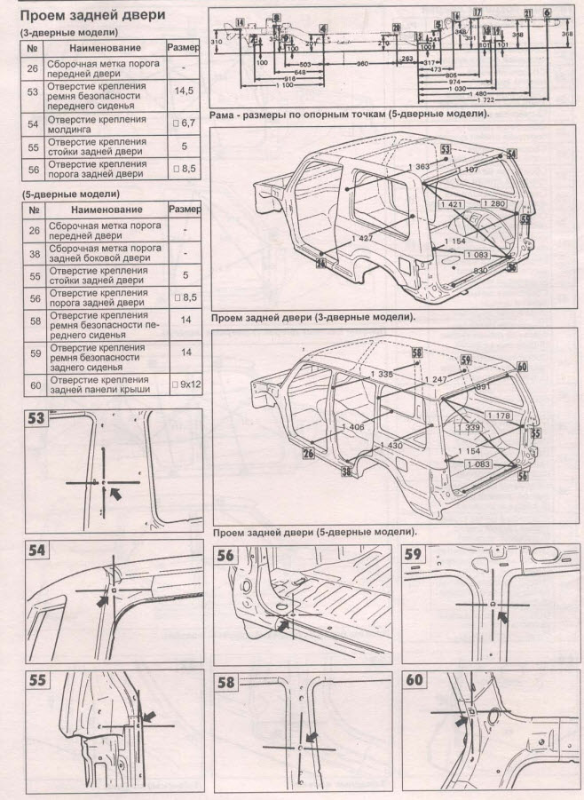

на 2,8, 3,5, 3,0 (24 кл.) кузов стоит на раме также как и на 2,5, 3,0 (12 клап.), лифта нет, сама рама другая, выше по передней опоре 40 мм, по остальным 30 мм. за счет того что КПП и двигатель больше.
PBJE9003-1 BRM Supplement Pajero MY'98 38-1.pdf
(767.84 КБ) 31 скачивание
