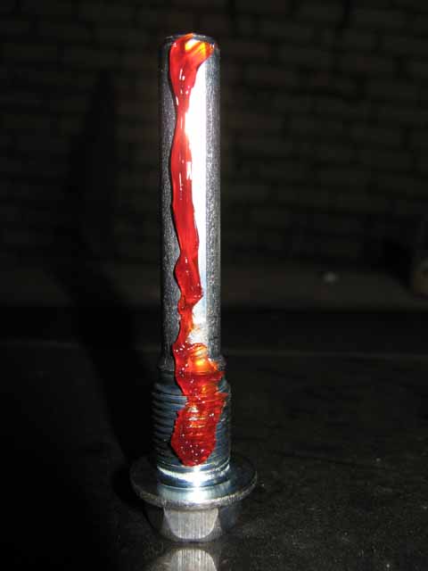

Re: Вопрос по задним суппортам.
При переборки пользовался вот этой весчью, понравилась, тюбик 59 грамм стоит 450 р. брал в сабурово.

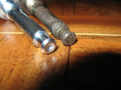

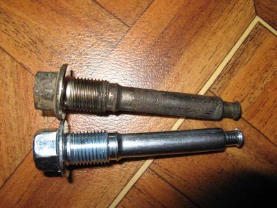

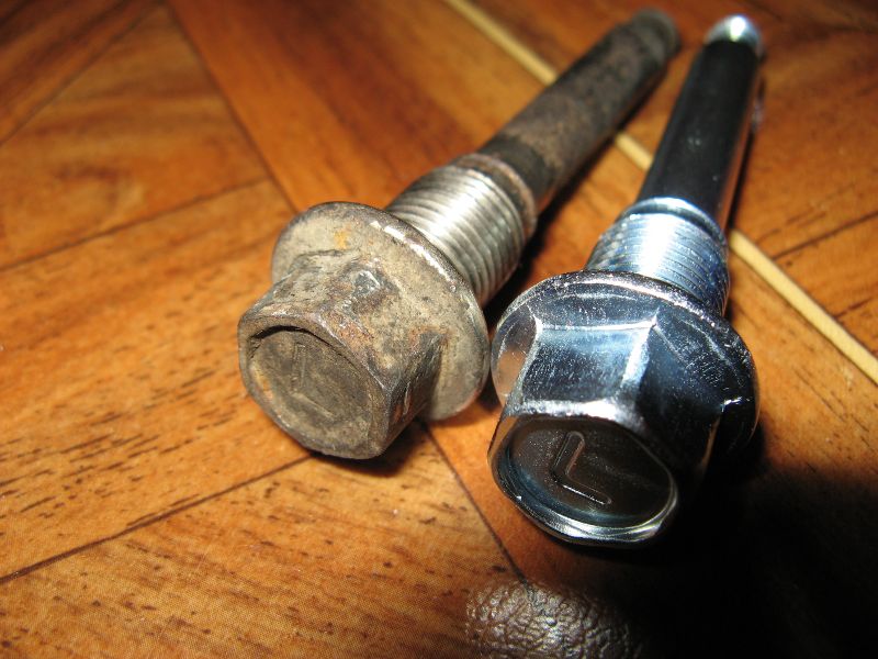

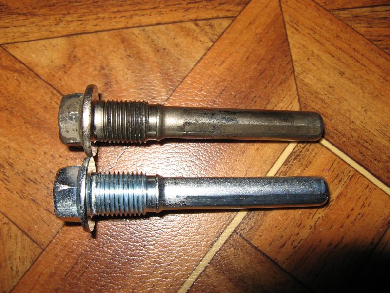

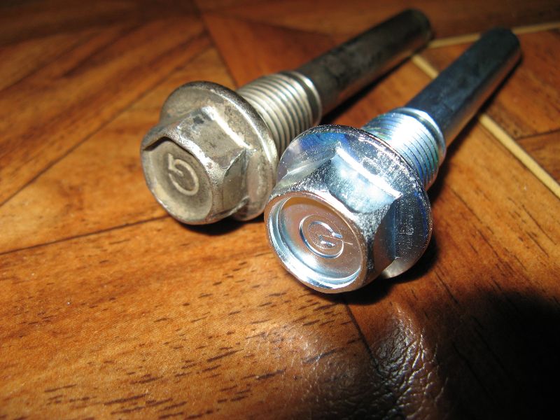

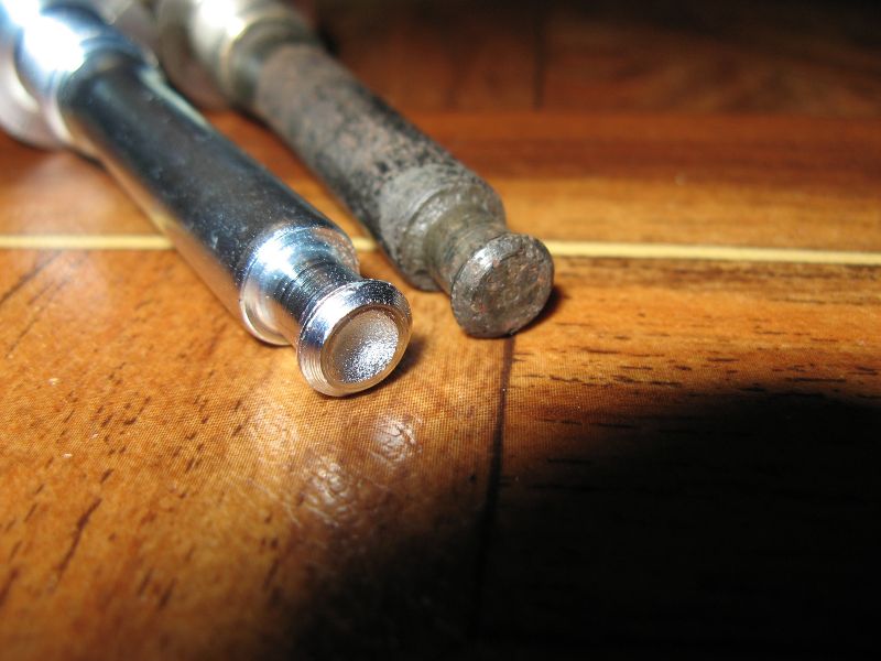

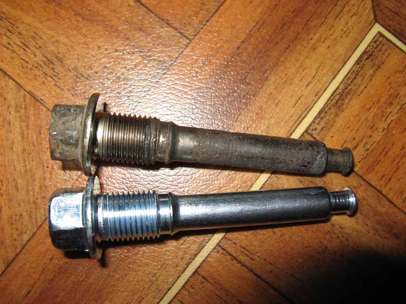

Разобрамши свои задние был зело удивлен. Три направляющие как на фотке под №2, а одна как №1 (в плане формы, а не состоянияde писал(а):На фото передние направляющие, но не суть, конструктив аналогичен...
Я так понял что она с переднего суппорта (?) прилично длиннее,по идее вроде как суппорт должно было перекашивать на изношенных колодках, или там хватает ходу?
дак они одна как на фото 1 вторая как на фото 2 с переди так же только размеры их другие
тока вот не помню какая из них ставится вверх которая в низ
Для того и постил, чтобы кому-то пригодилась. И не лень тебе было править ее в фотошопеТерик писал(а):2de - ничего что я твою фотку использовал?
Ага, спасибо, уже разобрался. У меня значит криворукий какой то собиралde писал(а):Работать будет, но проточка сделана под резиновую втулку, которая не дает суппорту брякать. По длине не скажу, не мерял.
Свел инфу в кучку, видно куда какая шпилька идет, и по номерам перед/зад отличаются (?)
По поводу направляющих, на самом суппорте отверстия подписаны одно как G одно ка L. Если быть по внимательнее точно не ошибешься.
