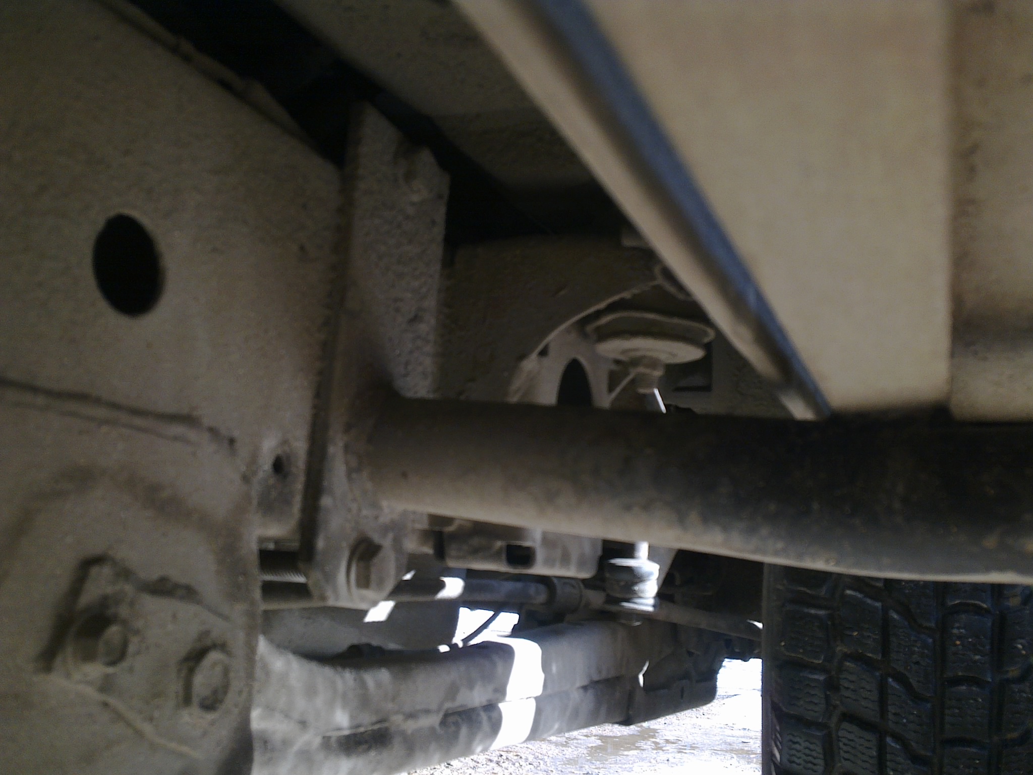

letushev писал(а):Вот и я обзавелся силовыми порогами)))
Правда при подъеме хай джеком, последний соскочил и поцарапал дверь. Прямо ложка дегтя в бочке меда(( Придется ждать тепла и полировать ее.
А можно тебя попросить сфотографировать крепление порогов к раме? :) Сами кронштейны. Как это всё на машине выглядит...

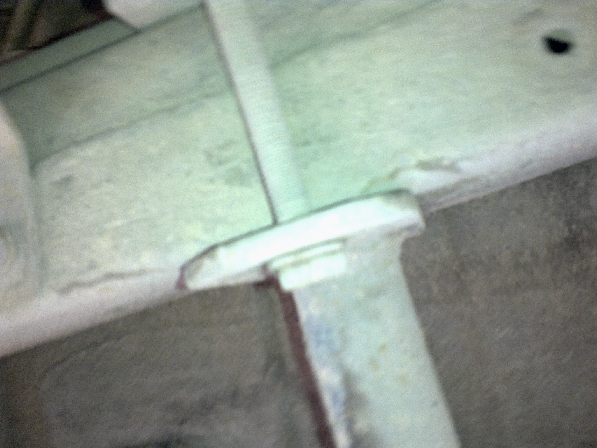

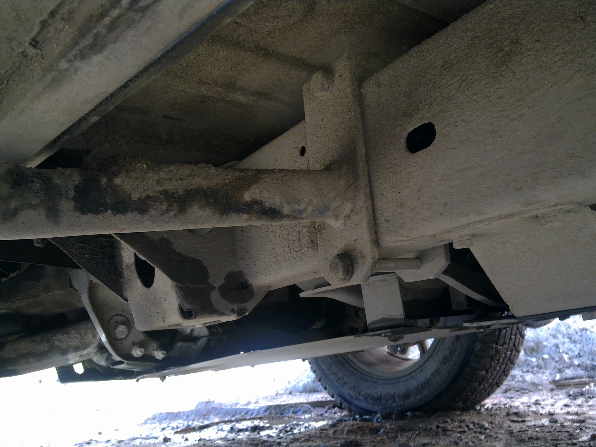

Сообщение letushev »
вот

Крепление порогов к раме очень гуманное, вполне приличное.....смущает только сварка трубы с крпежом....Надёжно ли это? Никаких косынок и распоров, просто встык....как-то не очень убедительно. Ведь бывают водители и больше 100 кг весом. Поднимать машину за порог пробовали?

Пробовал. Крепление достаточно надежно. Правда немного страшновато

G.A.P писал(а):letushev, спасибо! Попробуем доработать немного :)
смысла ставить косынки я не вижу:пластина к раме-8мм,кронштейн к пластине-труба42 мм
со стенкой 4 мм.....скручиваеться от нагрузки рама ,а не кронштейн изгибаеться
