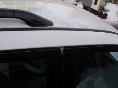

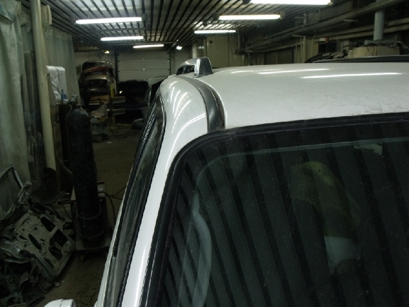

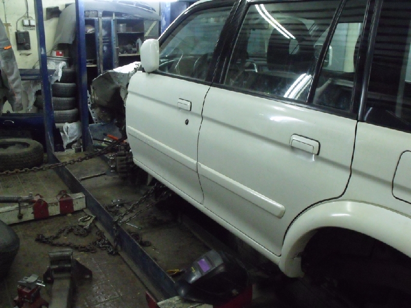

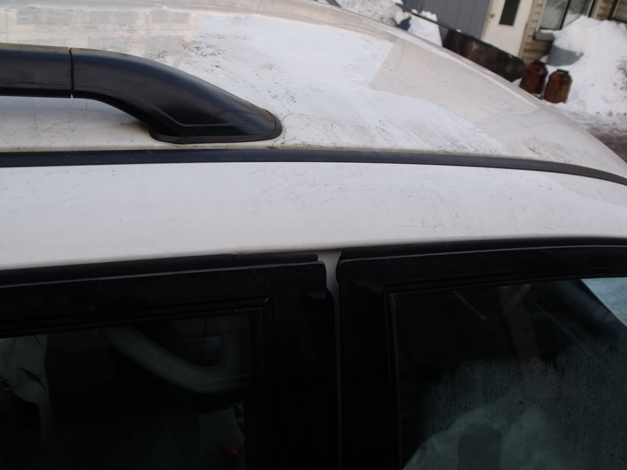

Всем доброе время суток, решил поделиться тем что сделано: После общения с мастером цеха и оценки самого жестяньщика (человека который "узлы" раскручивает) загнали авто на стапель. Оказалось что рама не только на бок смотрит но и правая ее часть задрана вверх. Короче винт. А как оказалось спец-человек творческий и помоему сам процес доставляет ему массу удовольствия!!! Не отделяя кузов от рамы началась работа, как обьяснил мастер чтоб из "банана" сделать авто. Раму вытянули
, выставили по всем точкам и зазоры между дверьми и оттопыренные рамки со стороны пассажира в прошлом.

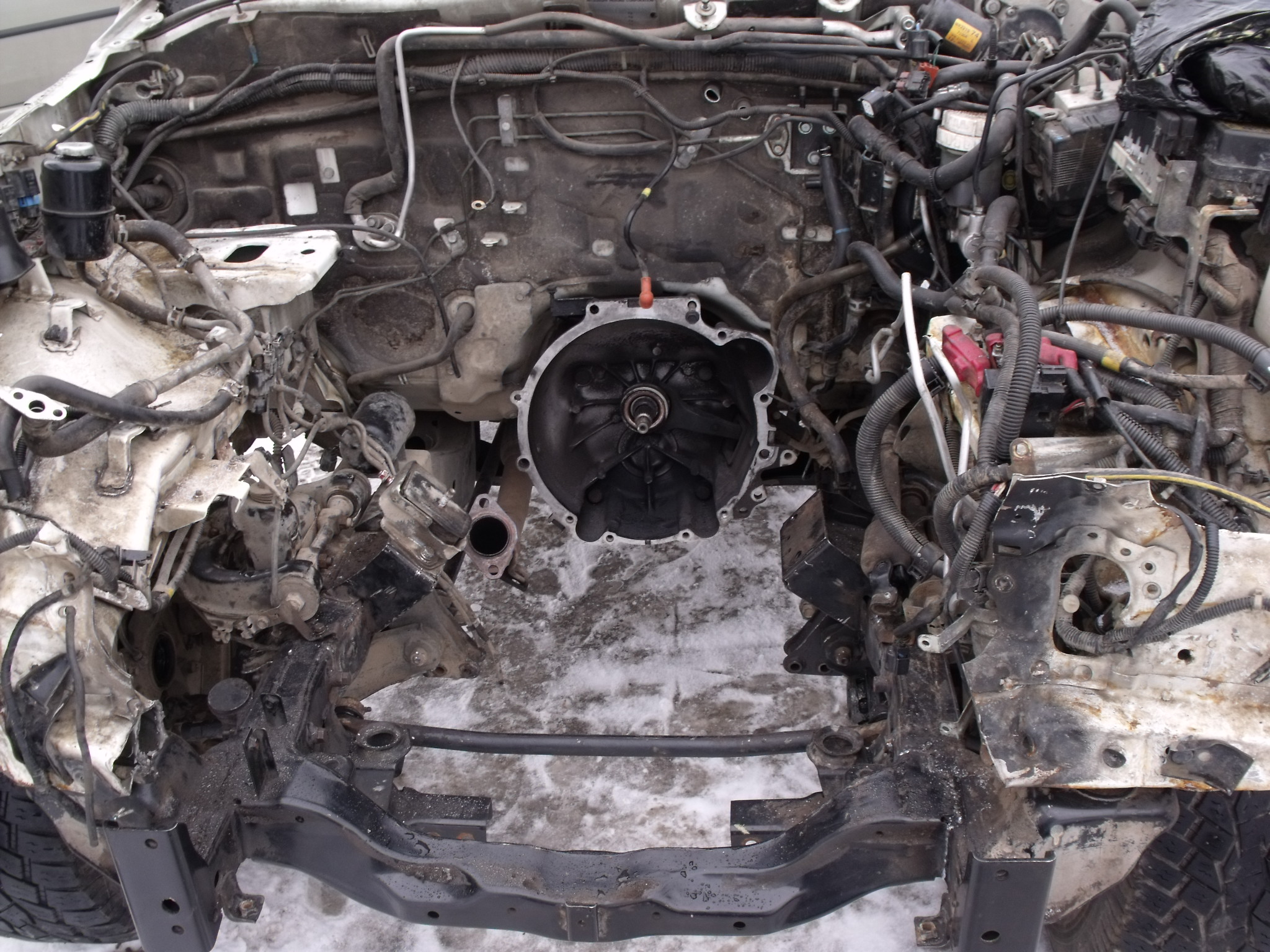

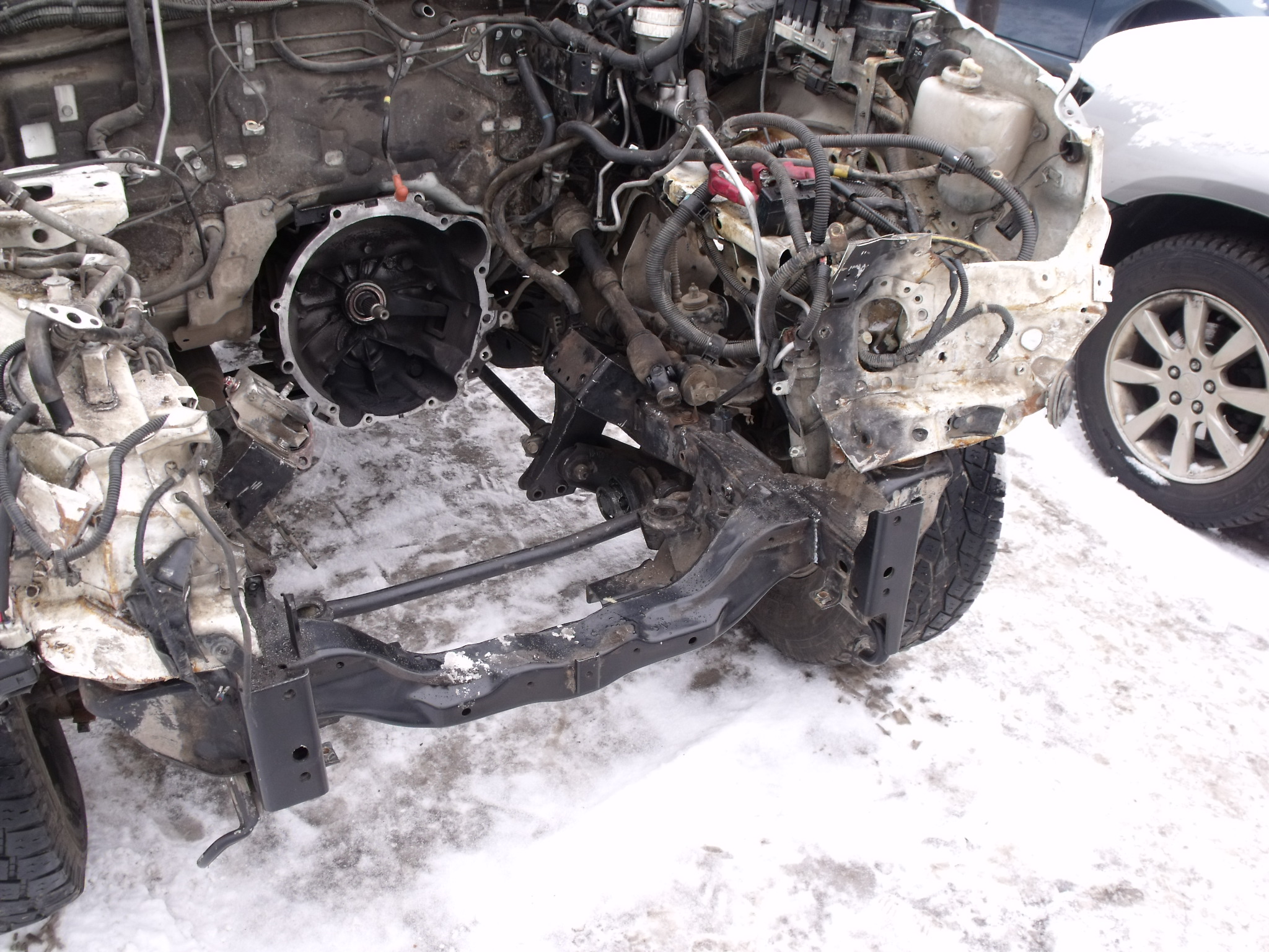

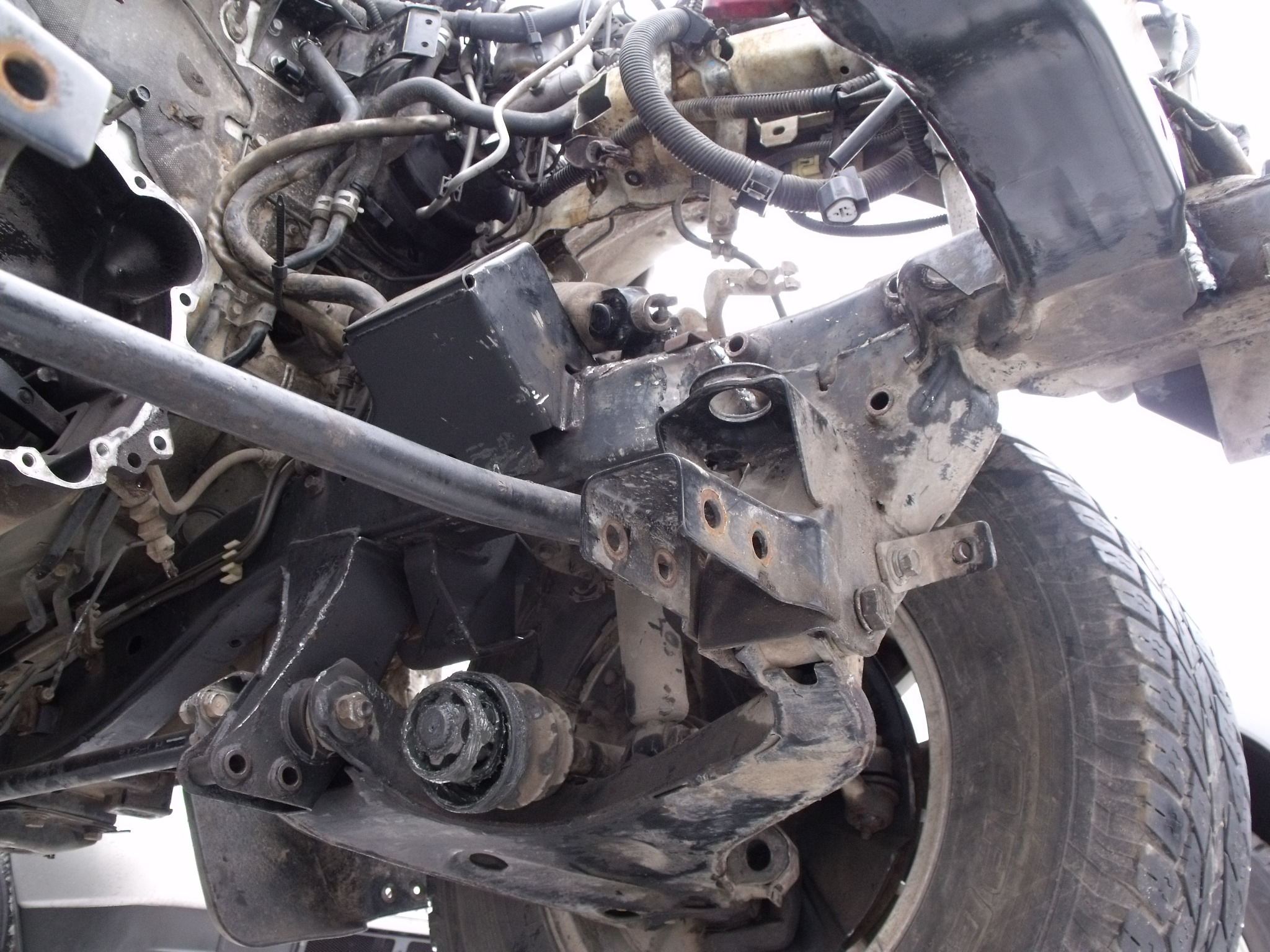

Кстати вот как выдавило после удара арки.

Re: Помогайте кто чем может...Советом.
Гребник
молодца
ты рычаги поменял? диагонали проверил?
молодца

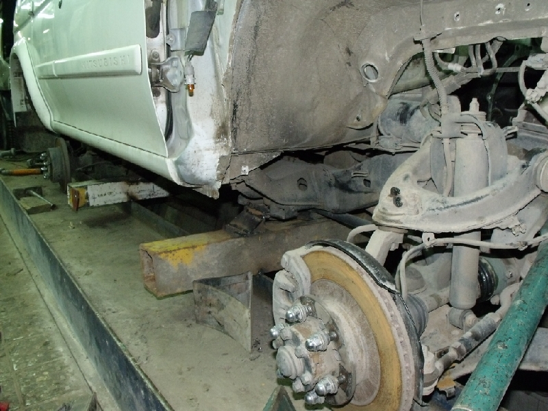

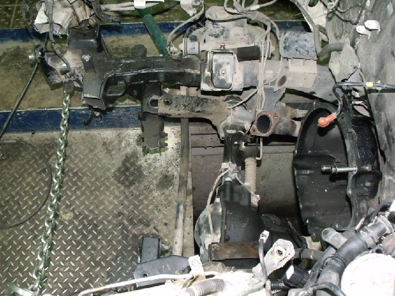

Да подвеску сняли раму еще раз стренули усе ок.)) До этого нашли трещину в районе изгиба и мастер поменял передний кусок до несущей части. Подвеску переднюю всю заказал новую, правда с родными амортами, пока хочу собрать а потом ....Neo23 писал(а):Гребник
молодца![]()
Рама пока не обваривалась и не красилась. Покрыть ее тож надо чем то, вопрос-Чем? пока остаеться открытым. Пока вот так выглядит то над чем работаем....
