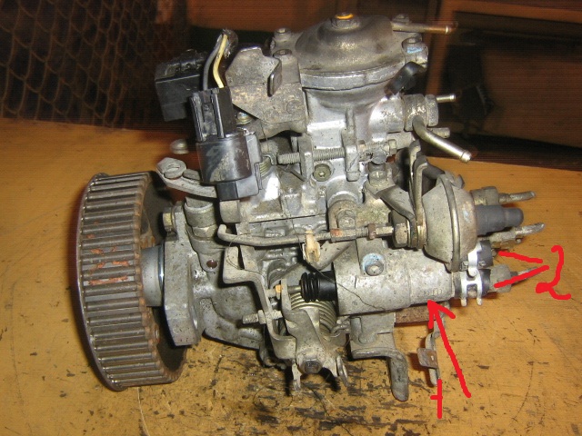

Вот он этот автомат прогрева, который по принципу термостата работает.
1 сам автомат
2 тосольные трубки.

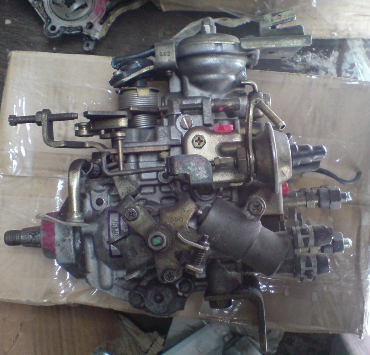

А вот ещё! Это уже чисто насос с 4Д56

ну понятно , автомат то тоже надо понять куда подключить!!

:*VICTORY*: кажется я понял ::-[:
когда температура тосола низкая то шняга давит на плунжер, а когда высокая постепенно отпускает его??
у меня у мопеда такая система только не от тосола а температуры цилиндра!!!! ::-D:
