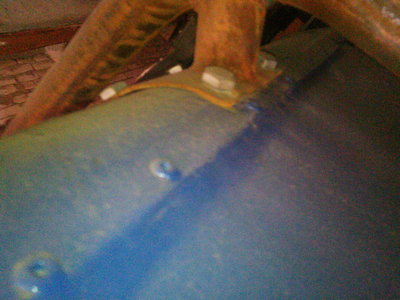

Собрался себе делать, понравился именно такой вариант тем, что не выступает сильно от кузова и не громоздкий. Единственное думаю не будут трубы до порогов (или лучше сделать? у меня пороги на кузове а не раме, что думаю для такого лучше) и на боку, ну и на перед, чисто крыша и лобовуха. Нужен прежде всего для багажника (и свет в том числе), ну и чтоб хоть какая то защита была

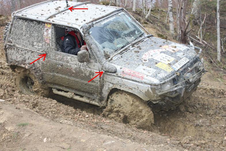

Народ хэлп, кто знает эту машину? Мне бы фото креплений (в принципе представляю как
) но лучше фото. Или может что то подобное есть.

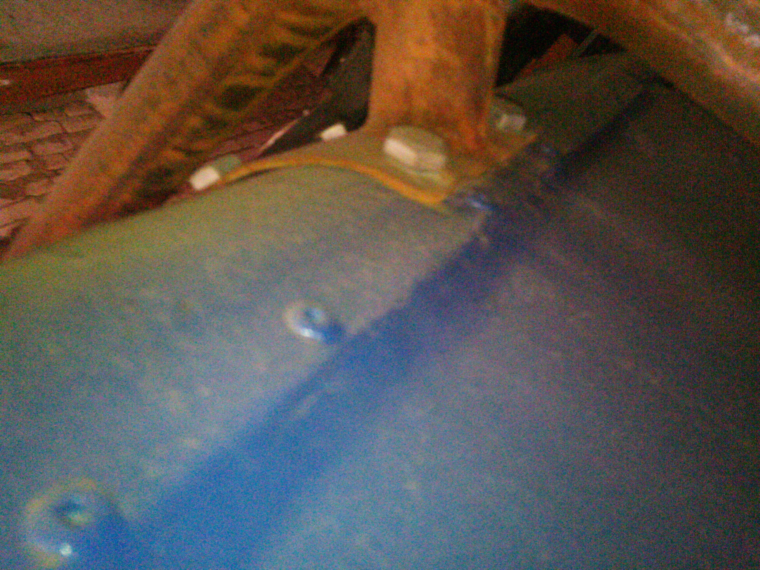

Жень,это коляска Vitales-a,Jenek писал(а):Народ хэлп, кто знает эту машину? Мне бы фото креплений (в принципе представляю как) но лучше фото. Или может что то подобное есть.
Пашкину тему пр SAS пролистай- там он фотки своего самурая выкладывал и двушки...там и его каркас на двушку отдельно фотас есть.
А в чем косяк порогов на кузов?
Причем делал так намеренно: прикинь=при ацких ушах у тебя отрываются кузовные болты!при чем все!
Вот...рама с мотором ,траней и подвеской улетает нах,а ты остаёшься в своей капсуле.
А вот в случае крепления каркаса к раме,в подобном случае,основную трубу может запросто вдавить в крышу.
Лишний раз РАФ ТТ покури- там дейсттельно разумные требования,особенно к пятакам,привариваемых к полику кузова.
ЗЫ Кстати,почитал свои и чужие посты от 2011 года- поулыбался
никто не будет,даже в случае протеста хим анализ проводить! Есть контрольные отверстия в каркасе,для определения толщины трубы...но это сделано,для того,что бы вес коляски не уменьшали за счет веса каркаса..
Я уж поездил по "конюшням"...эллипс на гибе- норм.
Требования к Ф трубе с 2011года уже поменялись. Да и нет таких адовых требований к каркасам по РАФ к трофям,как к раллийным дисциплинам.
100% тебе заявляю,что команда МОЩЩ каркасы гнёт на примитивном арбалетном трубогибе,а не дорновом и без всякой омологации .
ЗЫ Неее,ну есть "Московия"
Типа за омологацию

Чисто гипотетически в таком случае будет как в том анекдоте: "А те, кто пристегнулся, сидели как живые."МШУ писал(а): А в чем косяк порогов на кузов?у меня из 3мм полоса с закладными приварена к живым кузовным порогам,а уже к ним приболчены силовые пороги,на которые наружний каркас приварен.
Причем делал так намеренно: прикинь=при ацких ушах у тебя отрываются кузовные болты!при чем все!Ну гипотетически
А вот в случае крепления каркаса к раме,в подобном случае,основную трубу может запросто вдавить в крышу.![]()
Где-то там в теме ведь было, пускай железо гнется. Или концепция изменилась?

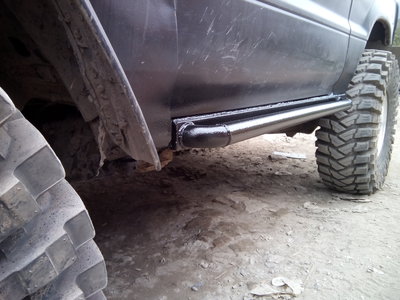

У меня родной порог сгнил в одном месте, поэтому был ликвидирован и вварен профиль 100х60 3 мм, так что с порогами у меня все нормально. К раме не нравится крепление порогов...

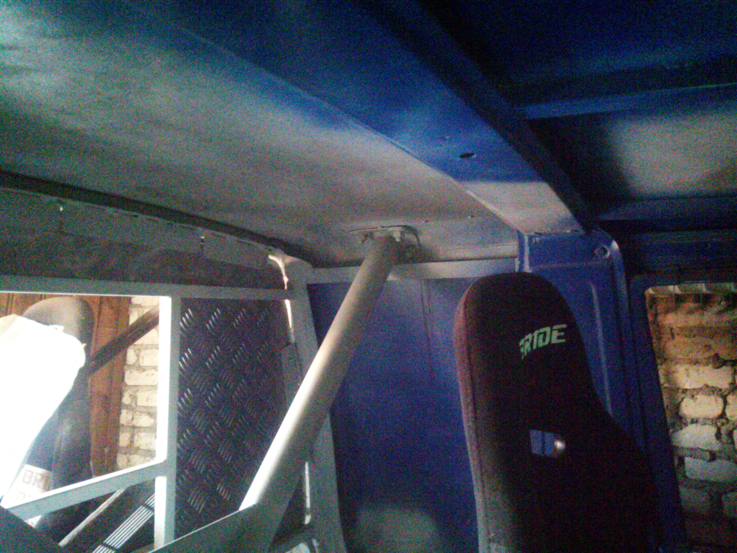

Ни разу концепция не поменялась.lesnik5000 писал(а): Чисто гипотетически в таком случае будет как в том анекдоте: "А те, кто пристегнулся, сидели как живые."

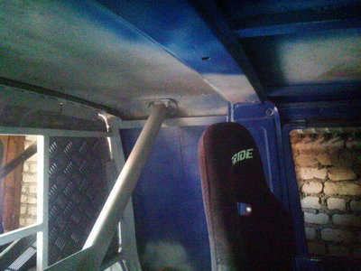

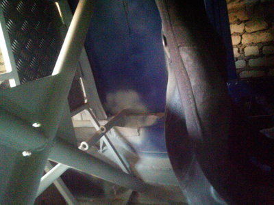

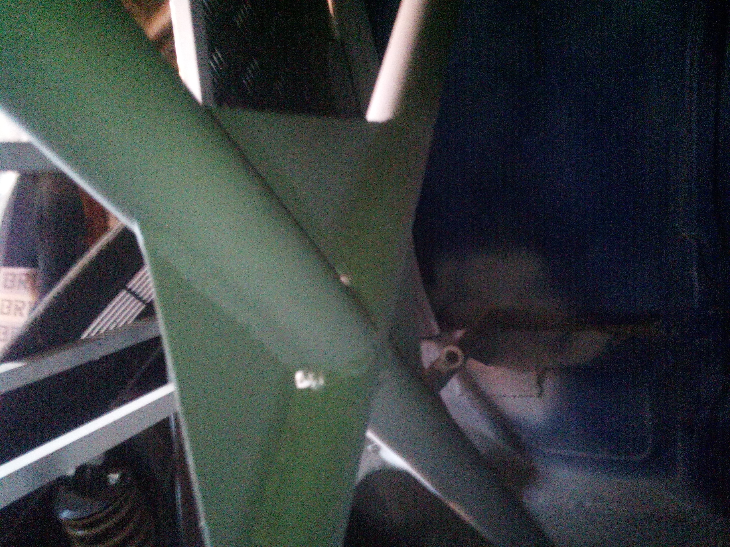

Внутренний каркас- пятки труб привариваются к полу кузова,без завязывания на раму.
При доп наружным каркасе,ессно ,тоже не должно быть связи с рамой,ввиде порогов на раме.
И да,путь гнется железо!
ЗЫ Есть Дядя Вова Субаро- он три года назад на последней СУ-шке на RFC west ушанулся 3 оборота при спуске...встал на колеса и финишировал...чемпион в абсолюте
Наружеий каркас из 32 и 25трубы.

Пятки на торцы труб 120х120,емнип,по рафу и варишь к полу по периметру пятки.
У меня задние пятки на стык колесной арки попали-сделал пятку углом ,с заходом на арку 250х120 мм
http://pajero4x4.ru/bbs/phpBB2/viewtopi ... &start=630

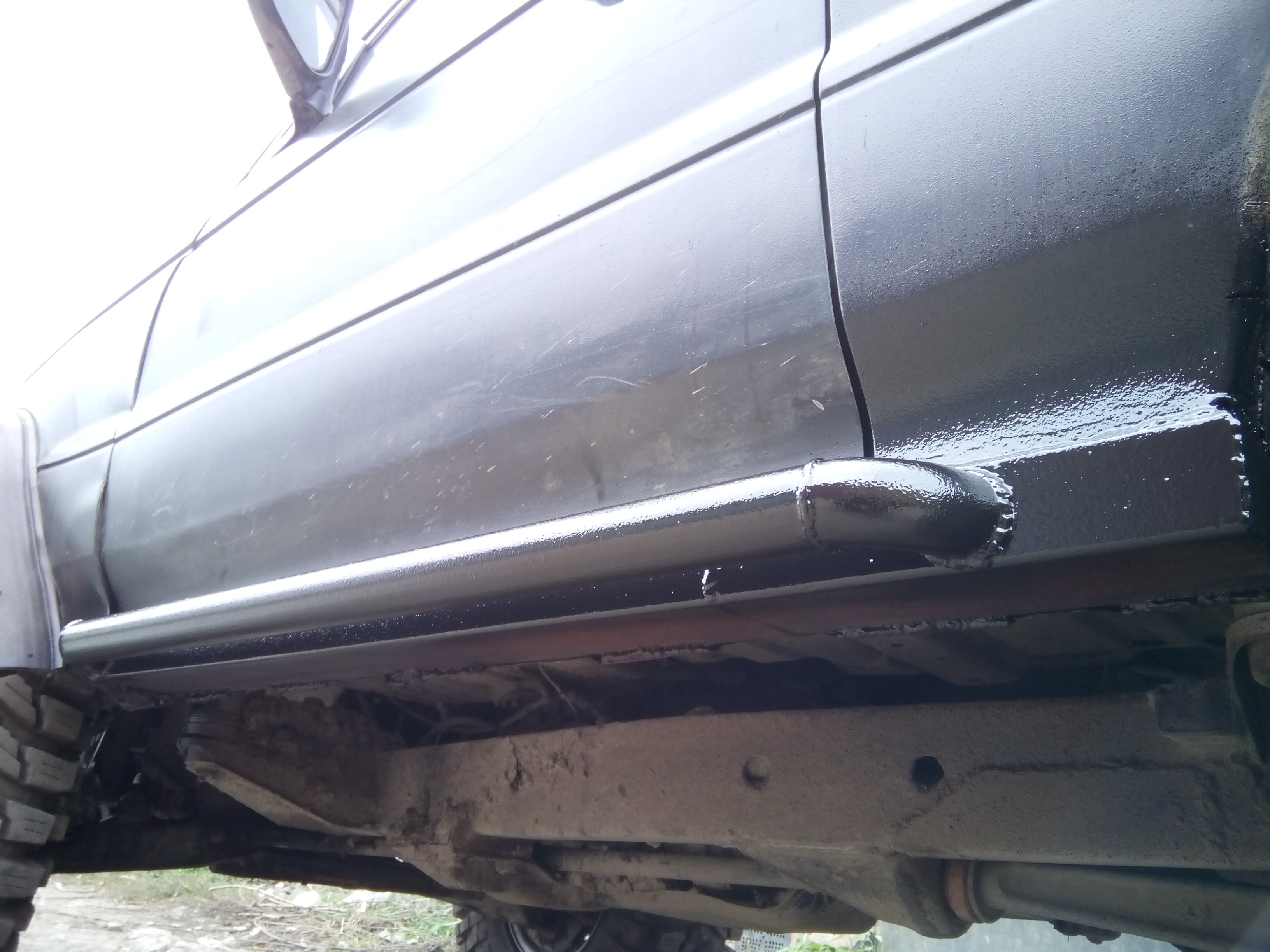

Вот пороги... за швы не пинать, с такой погодой пока просто закрасил, а уж по весне может все зачищу
Теперь думаю стоит ли за них каркас цеплять возле двери или это ничего не даст кроме небольшого веса?

Профиль вварить вместо кузовного порога-норм тема,её вовсю практиковал Трофи-Лэнд уже лет 15 назад на Дэфах и Дискарях....Потом это плавненько перешло на чирки и гранды.
Очень лихо- и порог отремонтировали и домкратиться можно
Впереди я бы пустил трубу до порога....как то нагружать переднюю стойку посередине не очень алё.
У меня вот другой косяк: внутри кузова только крест,а основная дуга- наружная,крепится на фланцах к кресту через кузовню( самурай,сцуко,узкий падла))))
Соответственно основная дуга идет сзади центральной стойки и приходит на порог.....
Кролиг года два назад подъезжал попистеть,увидел и сказал ,что я этой трубой буду цепляться за каждое дерево )))))Хотя,если посмотреть каркас Вовы-субаро 4-х летней давности,то это был лютый пндц ввиде Ф76 трубы,как основная дуга,да ещё и снаружи.)))))
Кароч-имхо: труба должна быть вдоль угла крыши,чтоб к дереву прислоняться,спереди,над лобашем и сзади,над 3-й дверью.
По центру,всю эту хрень нужно,кмк ,завязывать на внутреннюю основную дугу.
Кузовной центральной стойке я бы сильно не доверял.

Во во, именно верхней и хочу... точнее на крайнякМШУ писал(а):Профиль вварить вместо кузовного порога-норм тема,её вовсю практиковал Трофи-Лэнд уже лет 15 назад на Дэфах и Дискарях....Потом это плавненько перешло на чирки и гранды.

Седня Велинд у меня гену с водяным охлаждением забирал для примерки,заодно и про каркас наружний спросил....Сразу про тебя вспомнил...
Как то так: внутри основной дуги нет-она снаружи,делать масло-масленое в угоду РАФу- в тринду!
Поперечина с рым болтами- это для крепления 4-х точечных ремней.На каркас их не стал цеплять,тут по ТТ,всё логично.
Сорян за говеные фотки- в гараже света нет.
То,что ржавое,не крашеное- это наружний,из Ф42,будет сниматься,чиститься и красится....
Один хрен концепция поменялась( открытой задней калиткой нельзя фотофиксироваться) так что жопа под болгаринг пойдет

Не, у меня все проще
как раз тут сегодня на прихватках все собрал, терь думаю где чего еще крепить. Никто так и не взялся за работу, поэтому пришлось трубогиб самостоятельно осваивать, в обще получилось что получилось, думаю для разгрузки всякого грязного шмурдяка, багажника и света мне хватит
