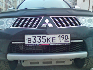

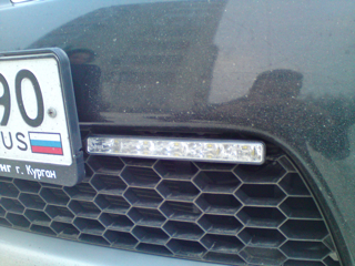

Всем привет!
Мне установили "Филлипсы" (по 5 светодиодов в каждом) по обе стороны от переднего номерного знака. При этом аккуратно вырезали по 2,5 ячейки из пластиковой решетки переднего бампера. Визуально выглядит очень прилично (на мой вкус). Фотку смогу сделать и выложить только 26-27, т.к. я пока нахожусь в Китае.
Подключение с установкой заняло у специалиста минут 40. Знаю что провода "цеплял" на аккумулятор и стартер. При запуске длигателя "филлипсы" сразу включаются, при включении ближнего света - отключаются. Единственное неудобство - при заведенном двигателе постоянно горит либо "ближний", либо "филлипсы".
Так и быть, живите... ...с миром. ;)

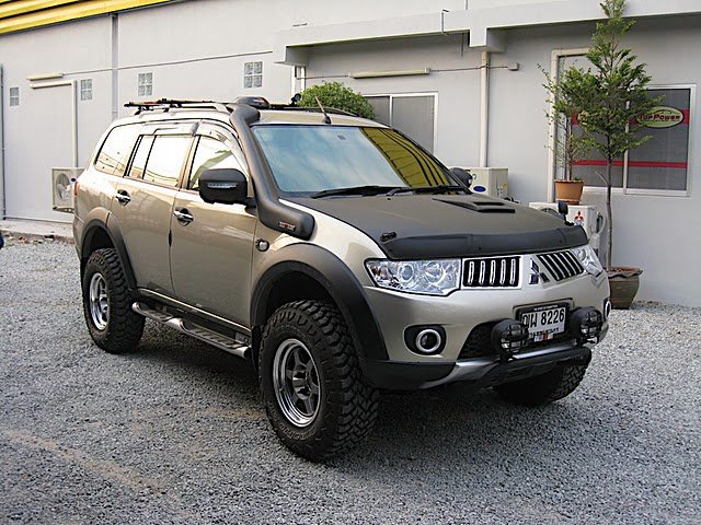

Вот по теме, взял отсюда: Фото NEW MPS & Off Road

Обыщал по возвращению в Россию выложить фото. Выполняю обещание )))

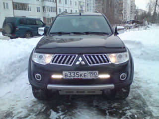

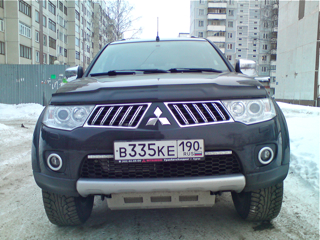

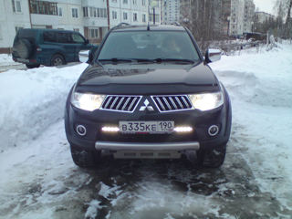

Сегодня немного изменили алгоритм включения-выключения. Теперь "филлипсы" включаются при переключении селектора в положение "D", при включении ближнего света фар - продолжают гореть, а вот в положении "паркинг" - выключаются.

Вы на сто процентов уверены что не нарушаете тех-регламент ,вроде бы от внешнего габарита (по ширине) до крайней точки DRL должно быть не более 400 мм а между огнями не менее 600 мм номерной знак если не ошибаюсь 450 ммAndrey74300 писал(а):Сегодня немного изменили алгоритм включения-выключения. Теперь "филлипсы" включаются при переключении селектора в положение "D", при включении ближнего света фар - продолжают гореть, а вот в положении "паркинг" - выключаются.

Да, "не вписывается" в регламент 600 мм между огнями. Но более подходящего места придумать не смогли. Но мне думается, что на это единственное несоответствие внимание никто и никогда не обратит ))).

BIZON500, да пофиг, считай это не ДРЛ а дополнительный ближний свет находящийся ниже основного. Т.е. функцию свою выполняет на все 100%
Померил длину рамки номерного знака - 523мм, т.е. до нормы регламента не хватает 77мм. ))) Повторюсь -с линейкой врятли кто-то будет мерить ))).
