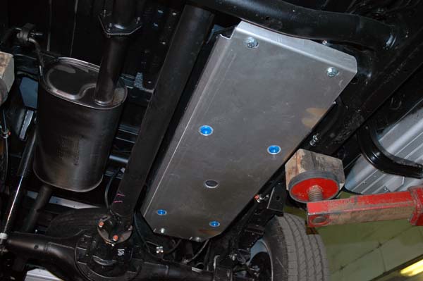

Глянул в салоне под низ. Ну и бак повесили... Как специально, чтоб на валуи и пни наскакивал.
С таким баком и ездить то как то ссыкотно.
Он штатно покрыт какой-то жестяной оболочкой? Или просто так висит?
Как его лучше защитить. "Автощит"? Или что получше есть?
(Я на будущее)

Вот в этом посте весь низ паджерыmvkarpov писал(а):Глянул в салоне под низ. Ну и бак повесили... Как специально, чтоб на валуи и пни наскакивал.
(Я на будущее)
Не боись, его рама прикрывает. Погнуть можно что угодно - было бы желание
Да, на нём есть штатная защита. Её видно невооруженным взглядом. Она с отверстиями. Пробки снизу для слива горючки нет.
Защиту для нашего бака не видел в продаже. Самому что то надо колхозить, если очень напрягает штатная

Можно вот так:mvkarpov писал(а): его лучше защитить.

А где прорези для выхода мелких камней и песка? Набьётся полная защита - протрёт бак снизу.
Штатная защита не просто так перфорирована по всей площади.
Я бы если делал - то уж три трубы в длину бака. Две по краям, одну посредине.
