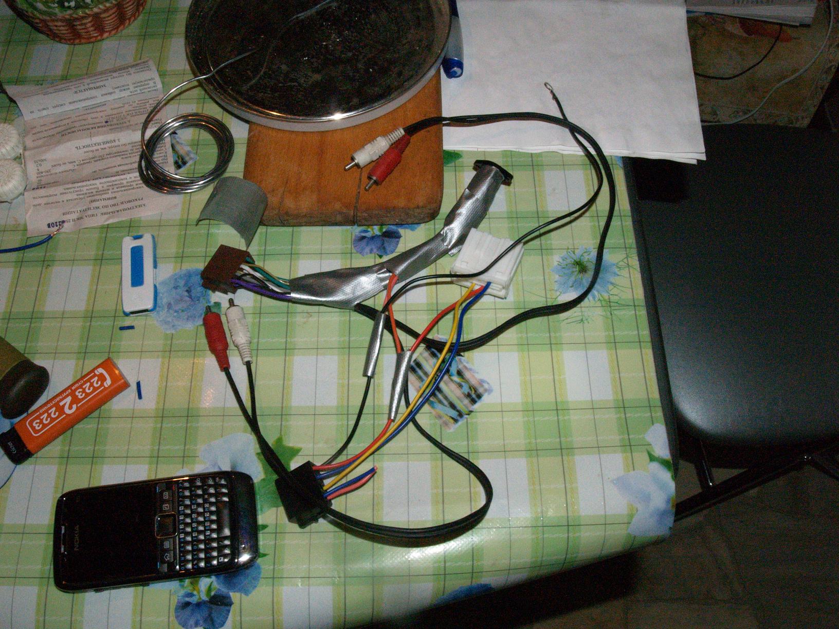

вот что мне пришлось сделать (но до сих пор пока не поставил)
Славик.
kyzya11
Сообщения: 9242
Откуда: 77
Благодарил (а): 424 раза
Поблагодарили: 243 раза
Re: Замена штатной магнитолы на монтеро спорт 2003.гв
Сообщение kyzya11 »
коричневый и черный на голову идут + тюльпаны
белый в разъем в торпеду
круглый на усилок
первый раз подготовил на скрутках, пока проверял все развалилось :lol:
второй раз мне человек спаял, стал ставить - зима, темно, холодно, не попадал в разъем и в злобе случайно сломал круглы разъем :mrgreen:
третий раз мне спаяли опять, но ошиблись в распиновке :*CRAZY*:
до сих пор еще не слелал правильно :*ROFL*:
задача стоит - сохранить усь штатный, что бы не геммороиться с прокладной проводов новых

Сообщение kyzya11 »
Kirillian писал(а): У круглого одна сторона от евроразема предназначенного для соединения с самим уселком, а вторая сторона выдернута из родной магнитолы на сколько я понял? А тюлпаны куда у тебя пойдут?
не с самим, а с кабелем, который идет на него
разъем купил на рынке, он такой же как на нашей советской муз. аппаратуре :mrgreen:
тюлпаны идут на линейные выходы магнитолы, т.е. сигнал берут с них и уходят на усилок
Славик.

смотрите мою фотку, а так же инструкцию с аутклуба
мне ничего тащить не надо, я вынимаю штатную голову, вставляю новую и вуаля
тюльпаны спаяны с круглым разъемом
