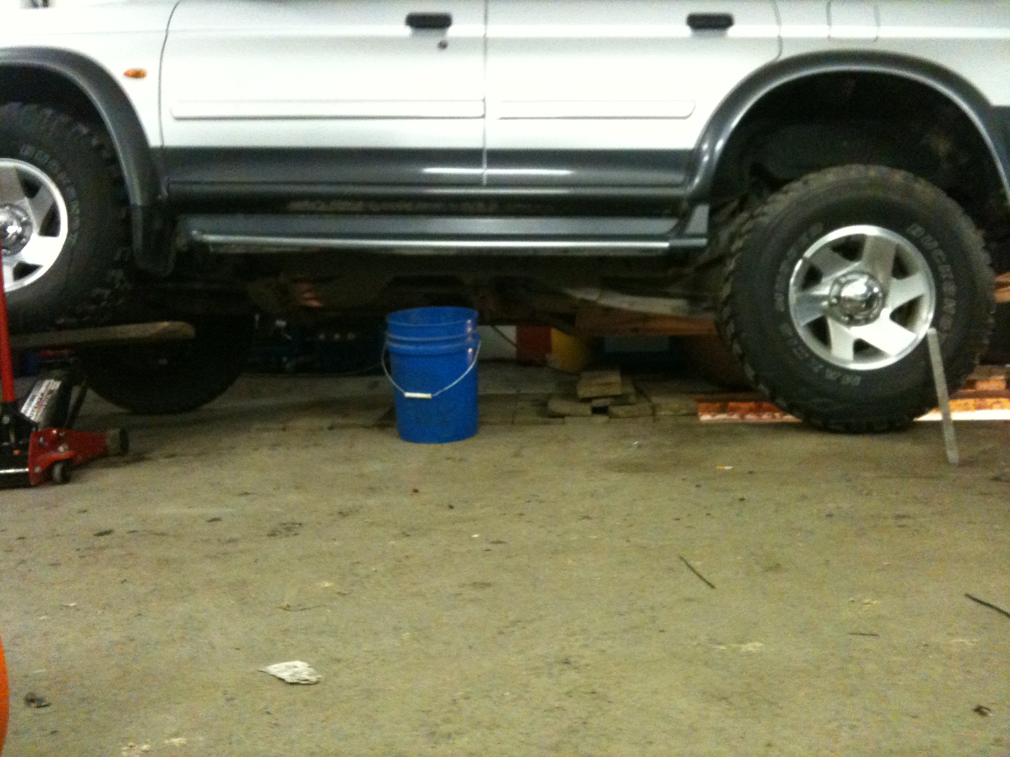

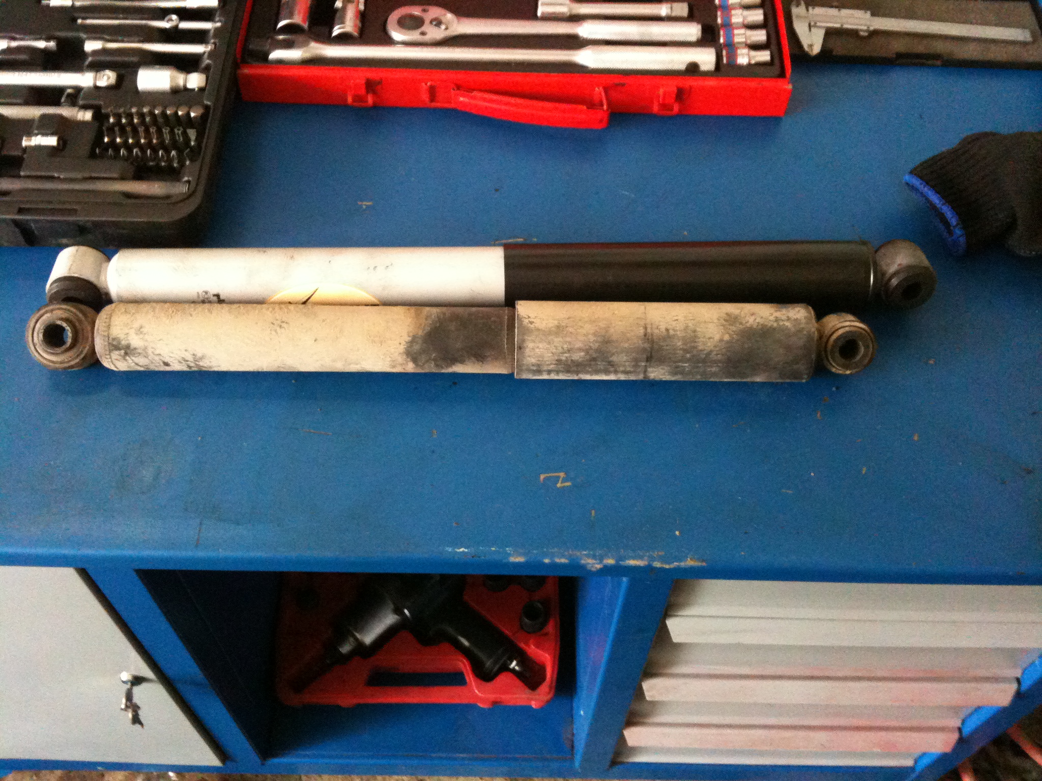

Вчера поставил таки аморты от газели увеличив ход еще на 2 см, что интересно дальше колесо отрывается от земли но у аморта есть еще ход см на 5, пружины тоже даже и не думают вылетать, что держит мост не пойму , возможно панара. вот фото амортов родные и от газели ну и ход, под машиной стоит 20ти литровое ведро из под масла для наглядности высоты

кстати у меня стояли бильштайн , сечаз поставил газелевские газомасленные , ехать стало как то приятней т.е. не трясет а очень упруго и энергоемка , цена вопроса 1300 за штуку, "плаза спорт" следующее на очереди подрезание передних отбойников на 1см.

:о)))) мысли ровно те же, за одним небольшим исключением: удлиннять панару не хочу, а обдумываю ее крепление перенести ниже, чтобы соблюсти изначальное ее горизонтальное положение. ну и запаску заодно перенести на калитку.

а крепление на газелевском аморте такое же как и на токиках?)))
там сайлетблок есть??)) или в ухо две конусные резинки вставляются?))

в ухо две конусные резинкиDimmm писал(а):а крепление на газелевском аморте такое же как и на токиках?)))

ерунда это... их разбивает очень быстро

разобьет вкорячу втулку от родных, дело в том что в родных на верхник креплениях тоже нет втулок только на нижних. но это вообще на самом деле не проблема. можно поставить хоть во все крепления.

а ты когда устанавливал от газели, поставил только резинки??? т.е. вставил в ухо две резинки и стянул болтом?)
