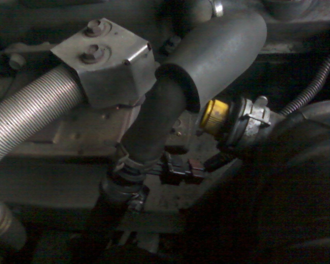

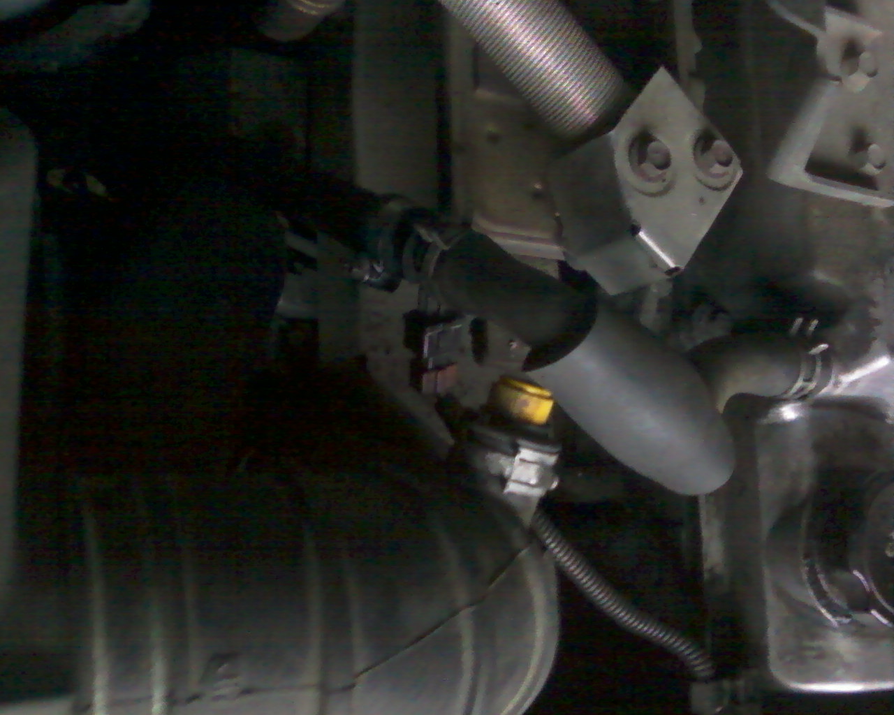

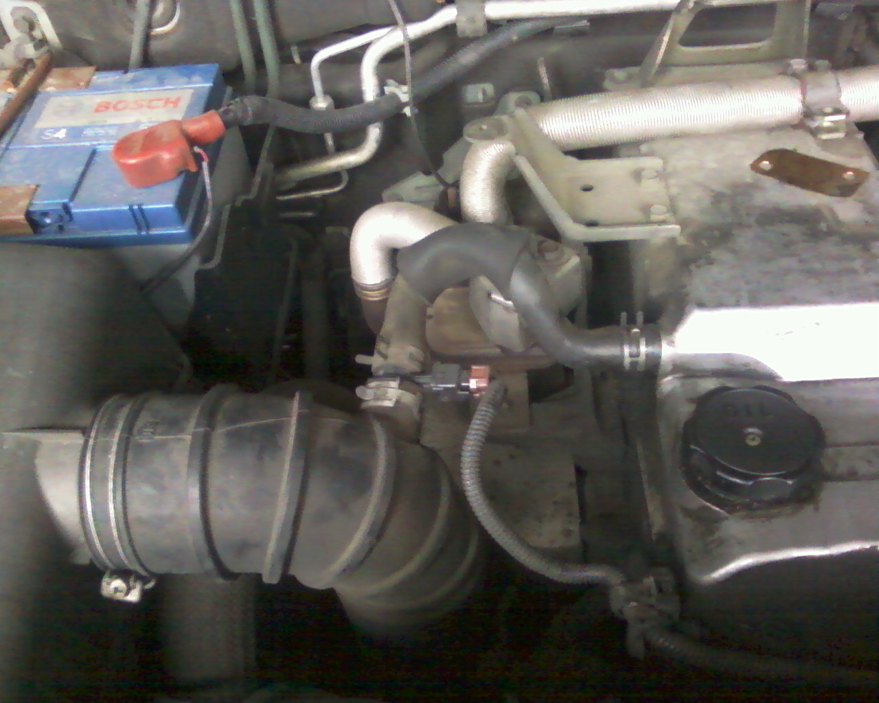

Мне картерные газы вывели через удлиненный шланг под днище (шланг заканчивается между правой передней и задней дверью)...датчик оставили, а патрубок или воздухозаборник (не знаю как правильно звется) заглушили....фото прилагаю.
Безвредна ли эта процедура...."меня терзают смутные сомненья", а не дай бог этот выведенный шланг под авто забьется гамном каким-то...это же будет вылет щупа + масла во все дыры.....может лучше купить и поставить новый клапан, который отвечает за выпуск газов?
Сделали так
Сделали так
Сделали так
Сделали так
Так было
Так было

О каком клапане идёт речь??? Нет там никакого клапана. У меня точно нет. И в каталогах на трёшке я его не вижу. А вот шланг забиться может и тем более зимой перемёрзнуть в лёгкую может.

Vitalya-74 писал(а):О каком клапане идёт речь??? Нет там никакого клапана. У меня точно нет. И в каталогах на трёшке я его не вижу. А вот шланг забиться может и тем более зимой перемёрзнуть в лёгкую может.
Клапан отсечки масла от картерных газов....по-моему так...

Разве он стоит на трёшке??? Покажите или дайте номерок. На четвёрках есть, а вот на трёшках................. Да и как такой клапан может отсекать масло от кратерных газов? Может его название другое???? Так же как и назначение.
