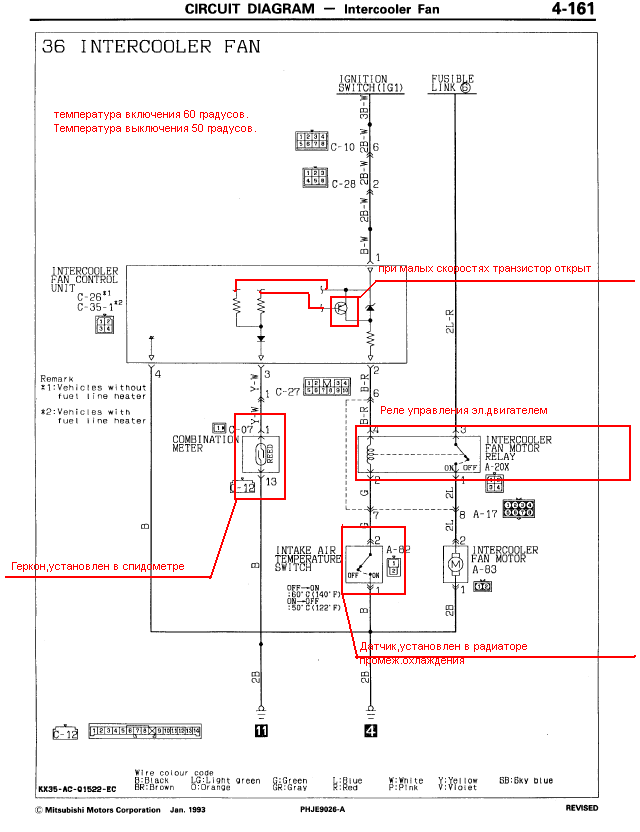

После длительного чтения схем было выяснено: вентилятор сей включается блоком управления, на который подаются сигналы от 1. Датчика скорости! и 2. Датчика температуры воздуха в интеркулере. У меня никогда этот вентилятор работающим замечен не был. Думаю, особой прелести от работы сего девайса никто не ощутит.

- JR16
- Сообщения: 36
- Зарегистрирован: 13 дек 2010, 11:12
- Двигатель:: 4D56Т. АКПП.SS.
- Мой автомобиль(и):: Mitsubishi Pajero. 1993г.
- Откуда: Казахстан
Re: Не работает ветилятор интеркулера
Данное устройство установлено не просто так...я думаю всем известно что с повышением температуры падает плотность воздуха и из этого следует что топливная смесь будет "некачественной" что собственно скажется на мощности двигателя....если есть сомнения то можете провести тэст свего железного коня в горной местности где плотность воздуха низкая и Вы сразу заметите динамику.
Данный вид принудительного охлаждения на моём Паджерике чётко отрабатывает в городских условиях при температуре окружающего воздуха около +25... +27 градусов по цельсию.

Согласен с JR16 ,а должен включатся этот вентилятор когда температура подаваемого воздуха входящего в интеркулер сягнула +50 градусов по цельсию ,если воздух до этой температуры ненагрелся,вент.отдыхает.
