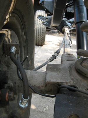

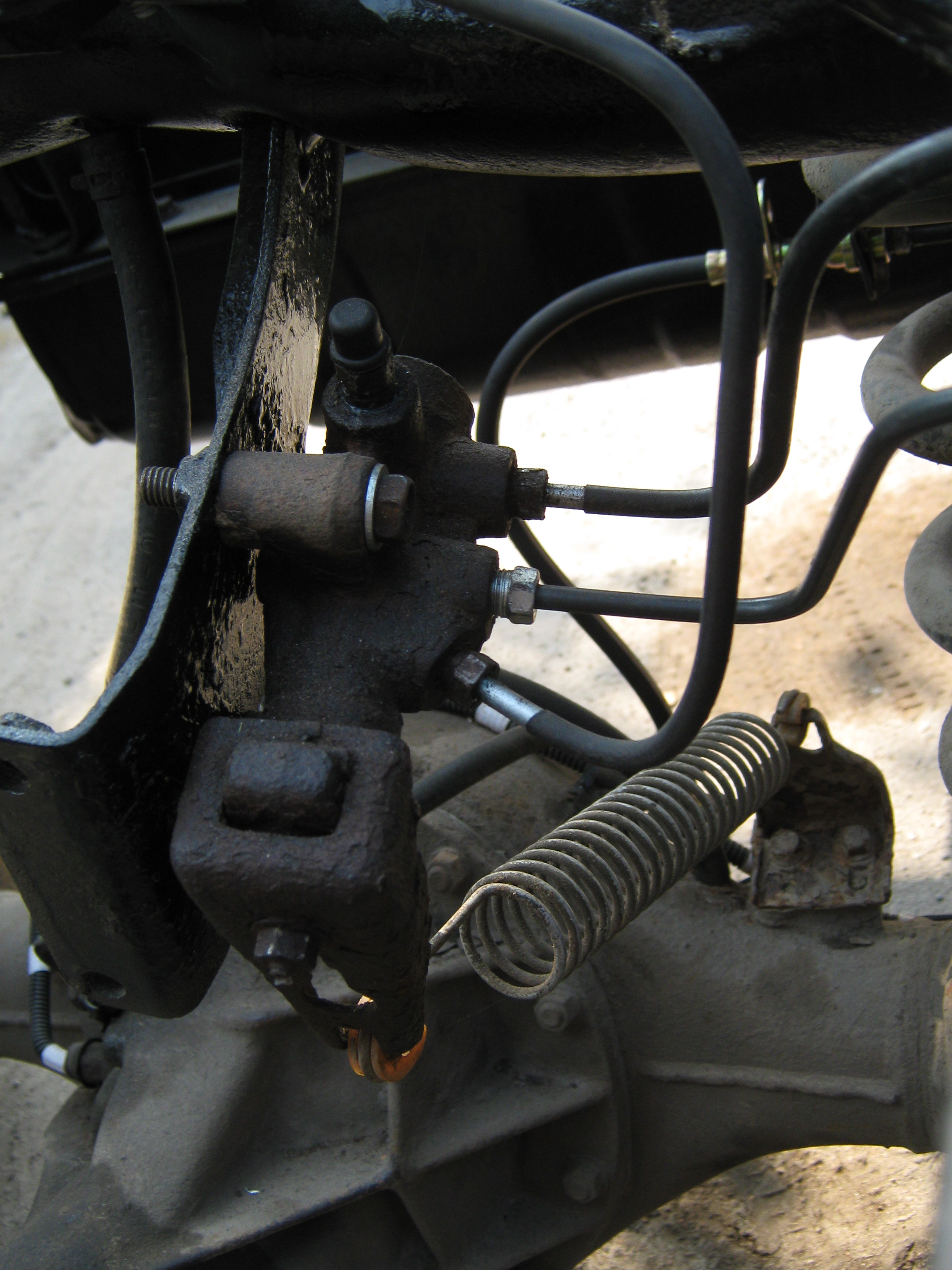

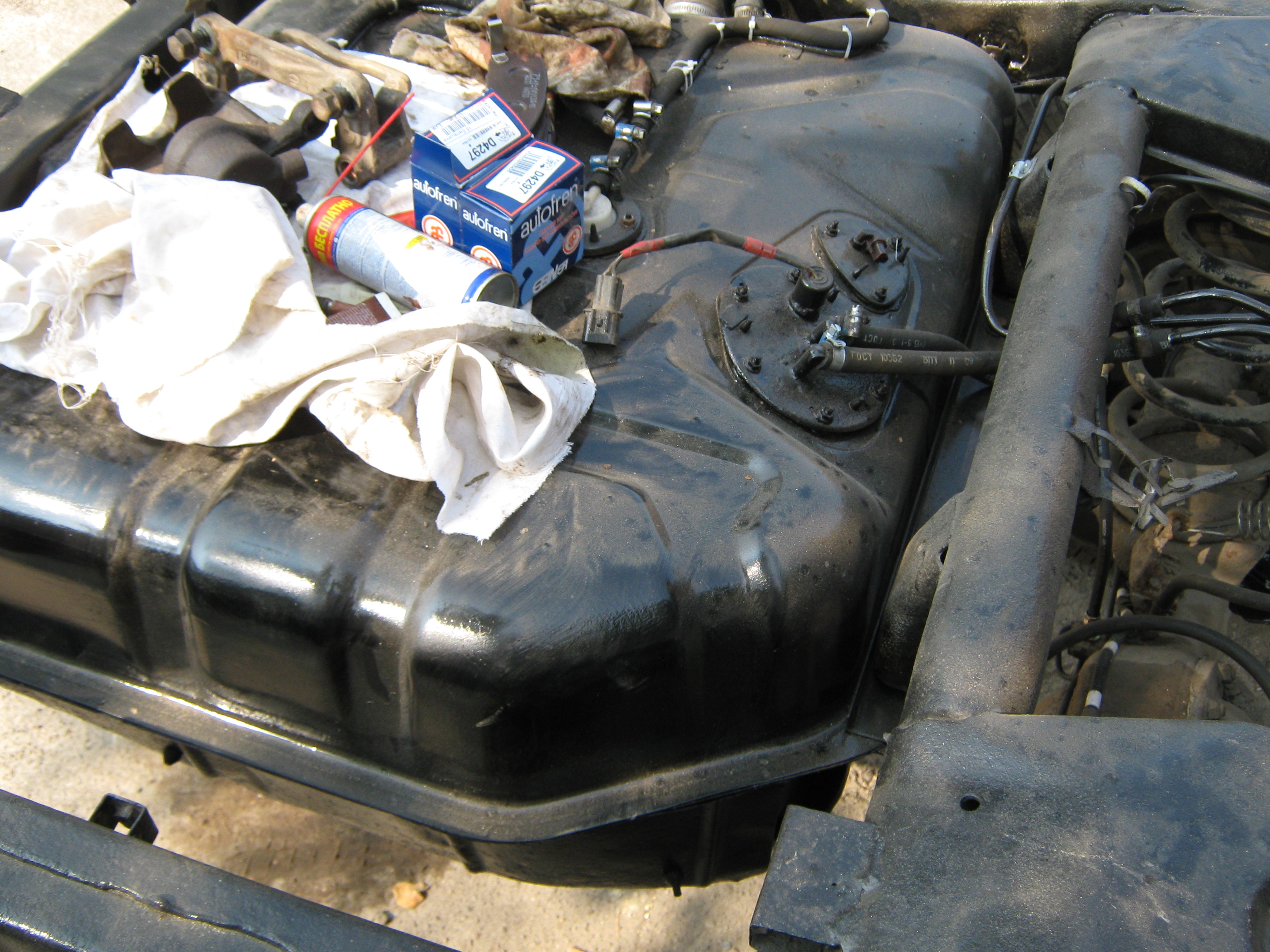

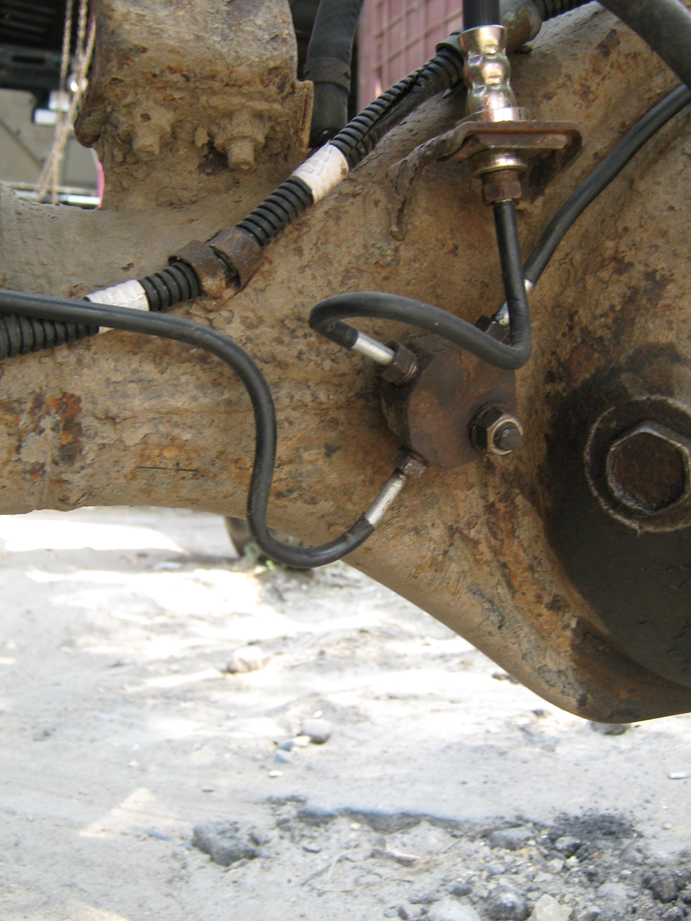

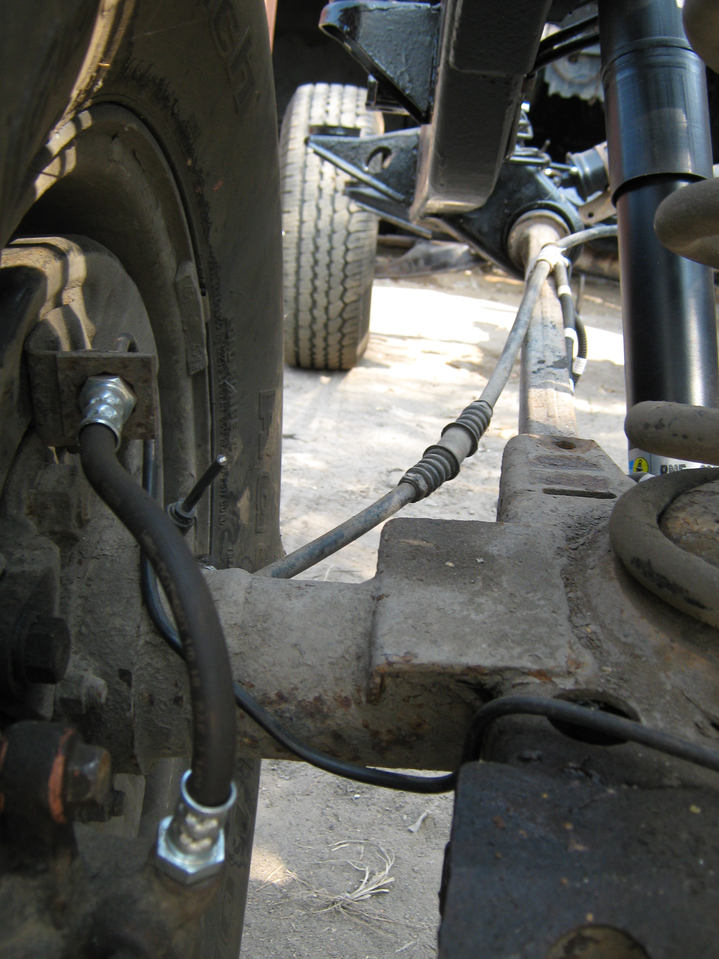

Далее изготавливаю новые магистрали, перебираю и крашу бак, перебираю ступицы и все суппорта. Абсолютно все тормозные шланги и трубки новые, задний центральный от митцубиськи Спейс стар помоему(в 2 раза длиннее нашего), тормозные трубки режу и гну по старым(как лекало), одеваю термоусадку и развальцовываю. Топливные почти также.

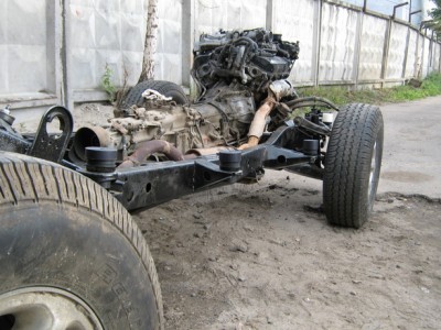

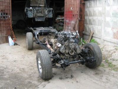

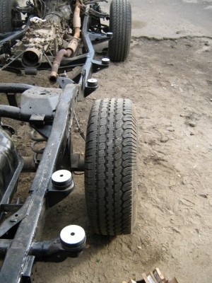

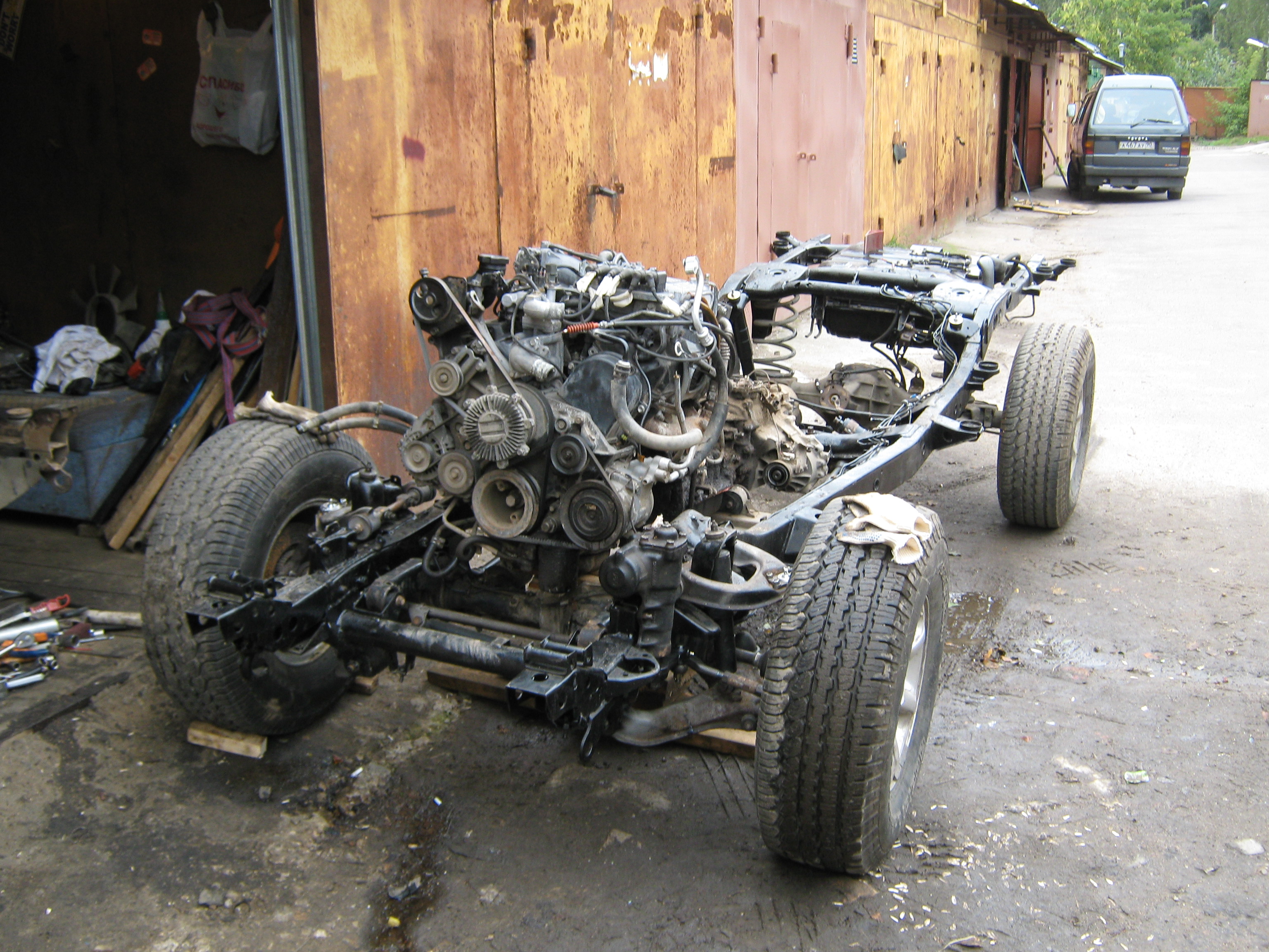

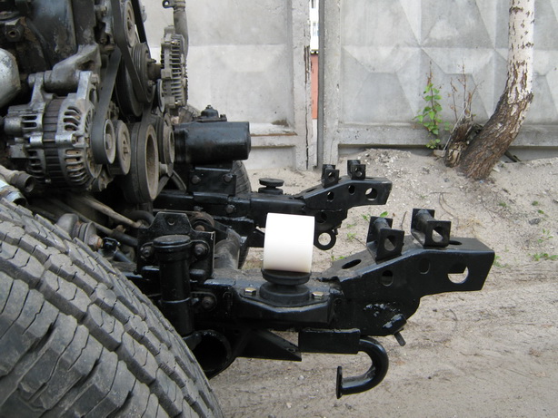

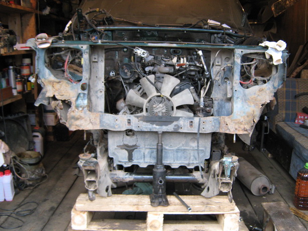

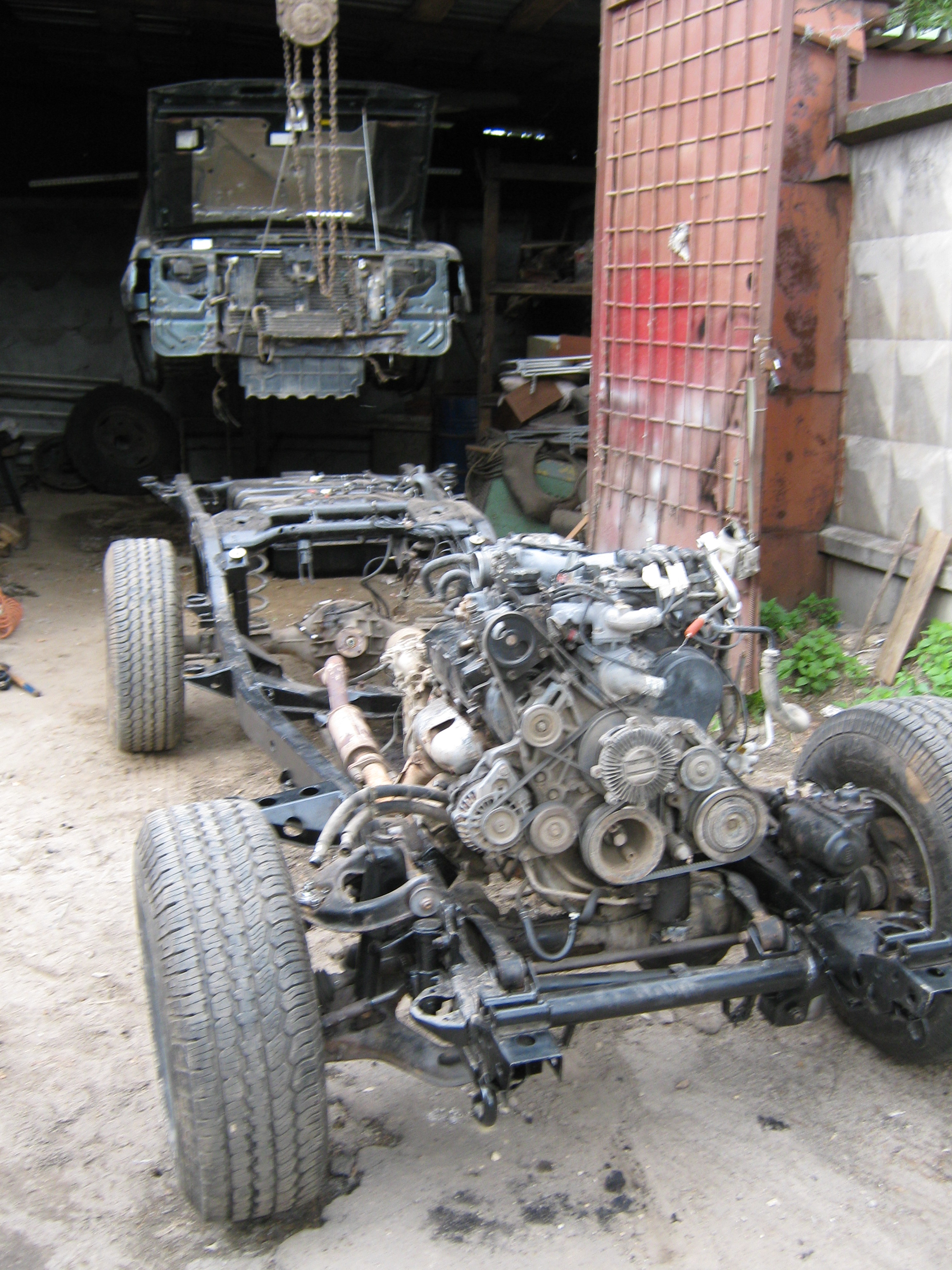

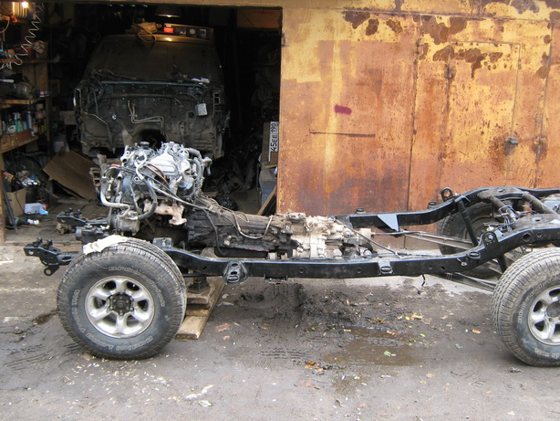

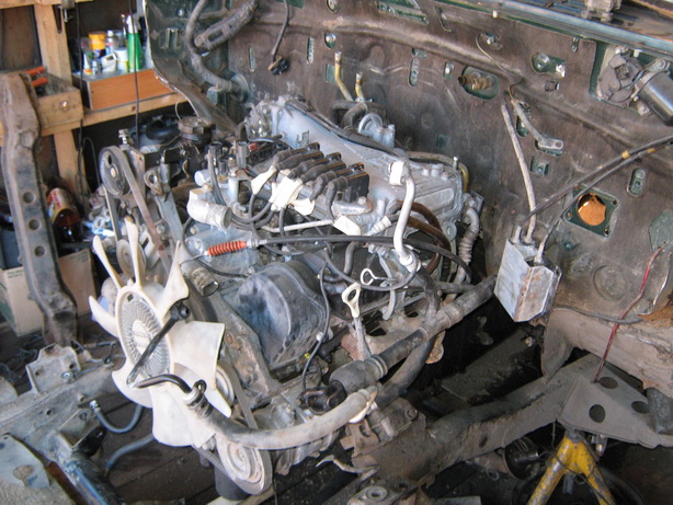

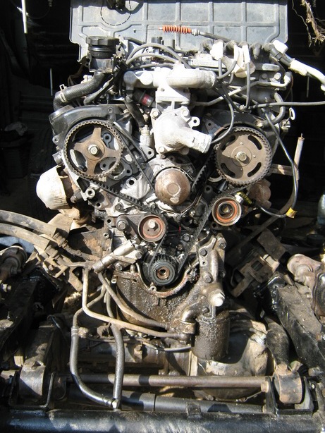

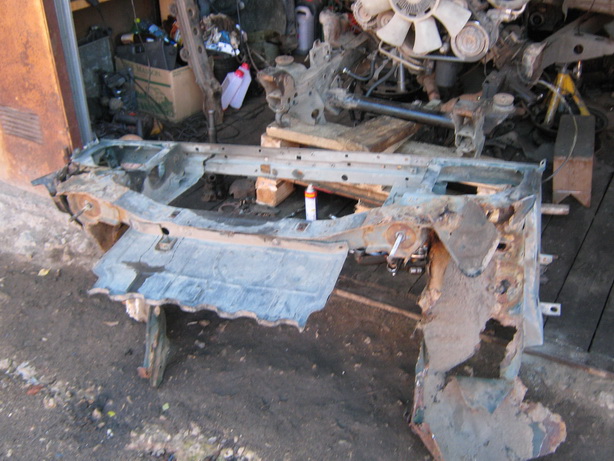

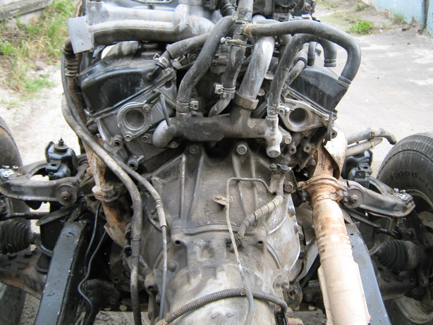

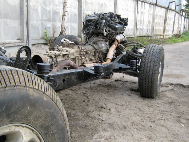

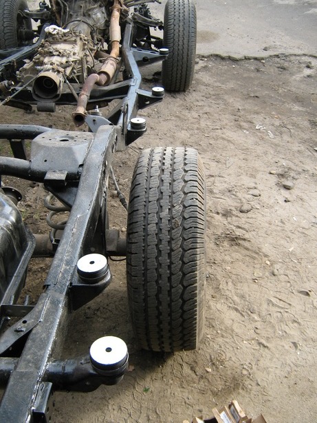

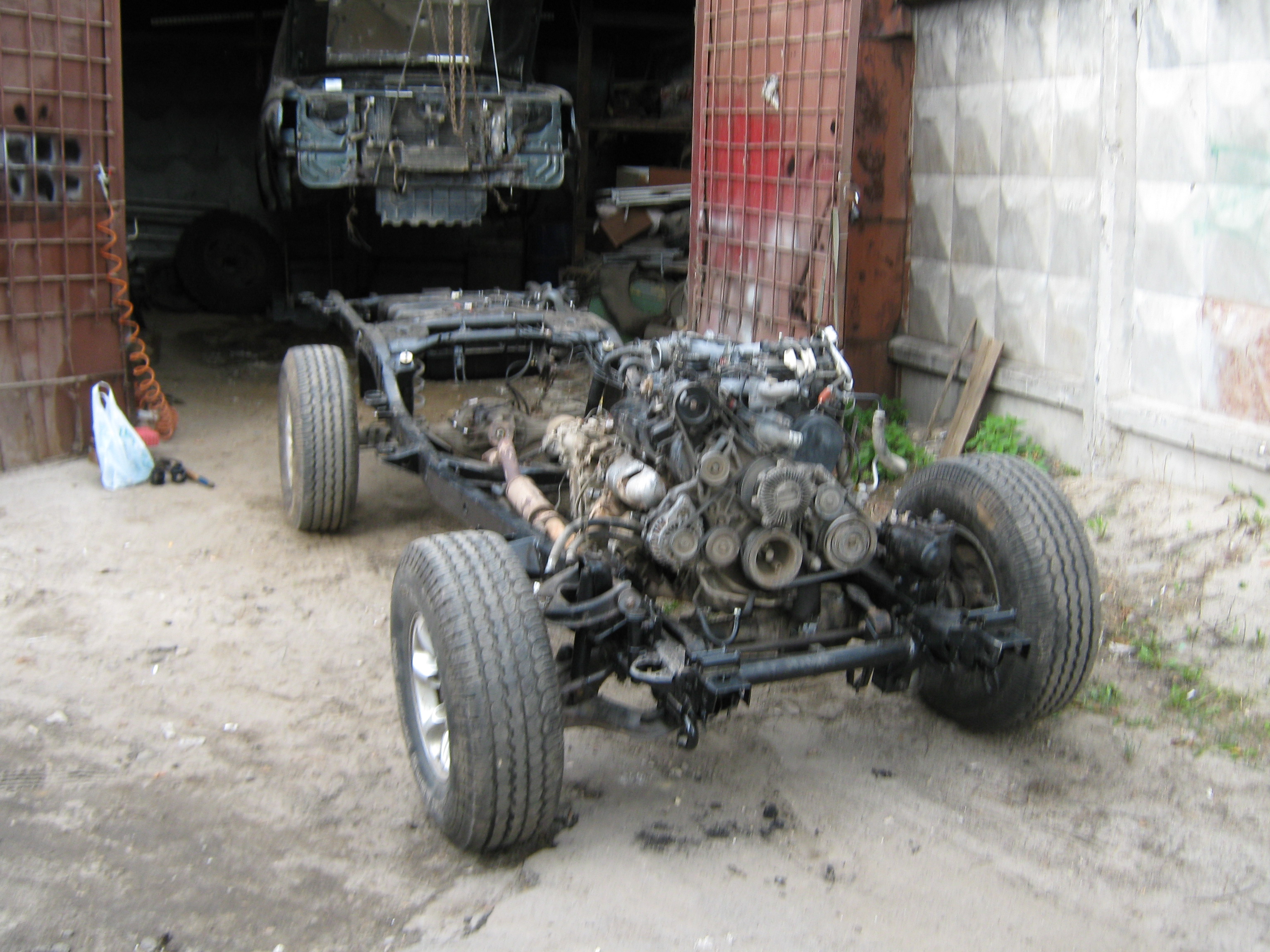

Далее настала очередь агрегатов. Т.к. очень не хотелось мне их разъеденять решено было переставлять вместе
, т.к. мешалась морда пришлось её отрезать (вся гнилая), затем подкатили раму к гаражу и с помощью коллективных усилий и опять же какой-то матери перетащили трансмиссию на раму. А далее оказался фокус - крепления двигателя на раме не совпали с креплениями на движке, пришлось срезать их и на старой и на новой раме и приваривать по двигателю (движок на раме был закреплен коробкой), далее ревизия и легкая косметика по движку (все ремни, прокладки, сальники). Попутно от мостов и раздатки были выведены сапуны наверх двигателя. Примеряем проставки под кузов.

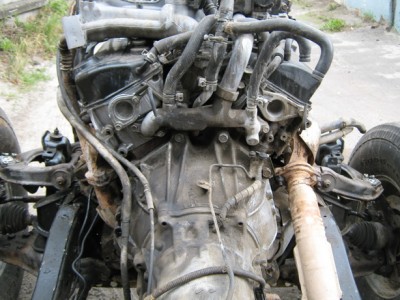

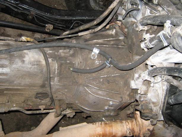

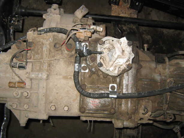

Re: Паджерик Воскрешение

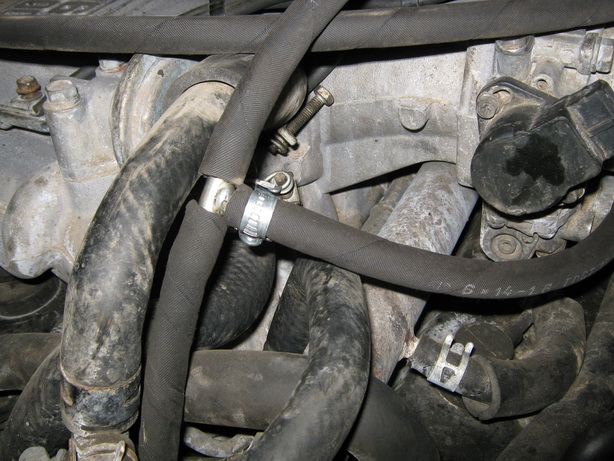

Ещще сапуны

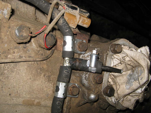

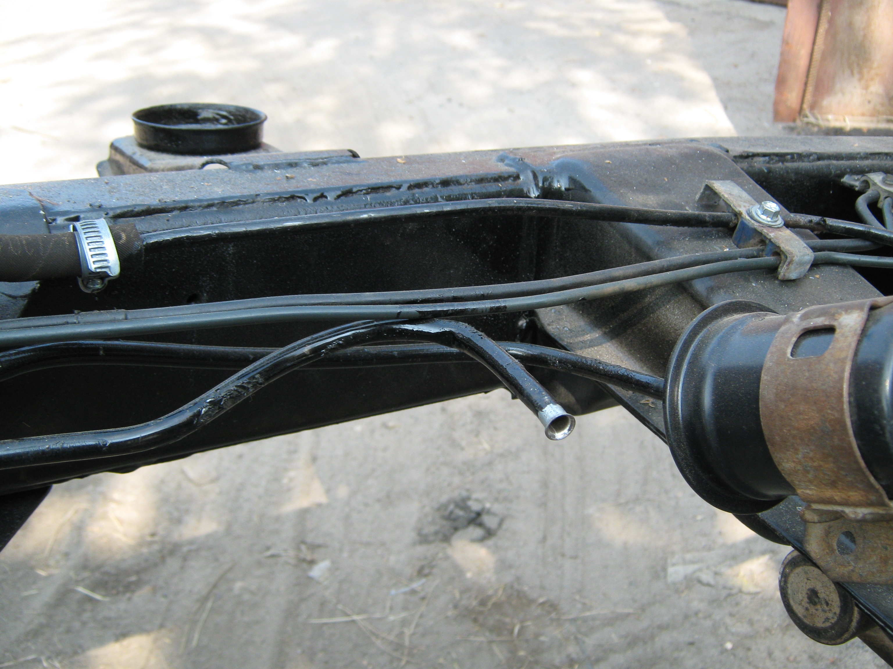

расскажи по подробнее про тормозные магистрали, во что ты их запихал, я тож хотел протягивать новые, но у меня в нормальном состоянии.

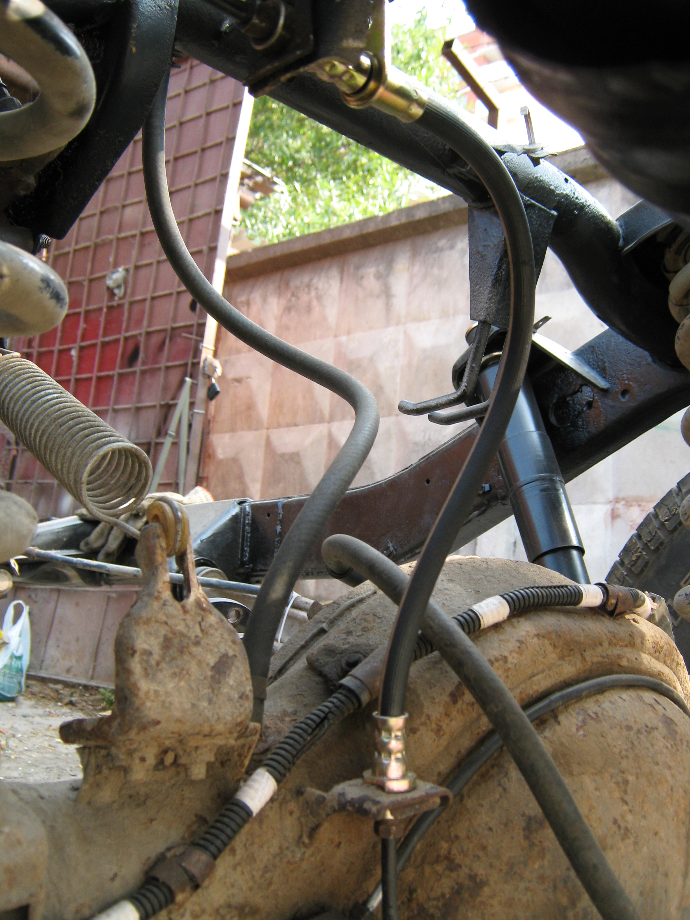

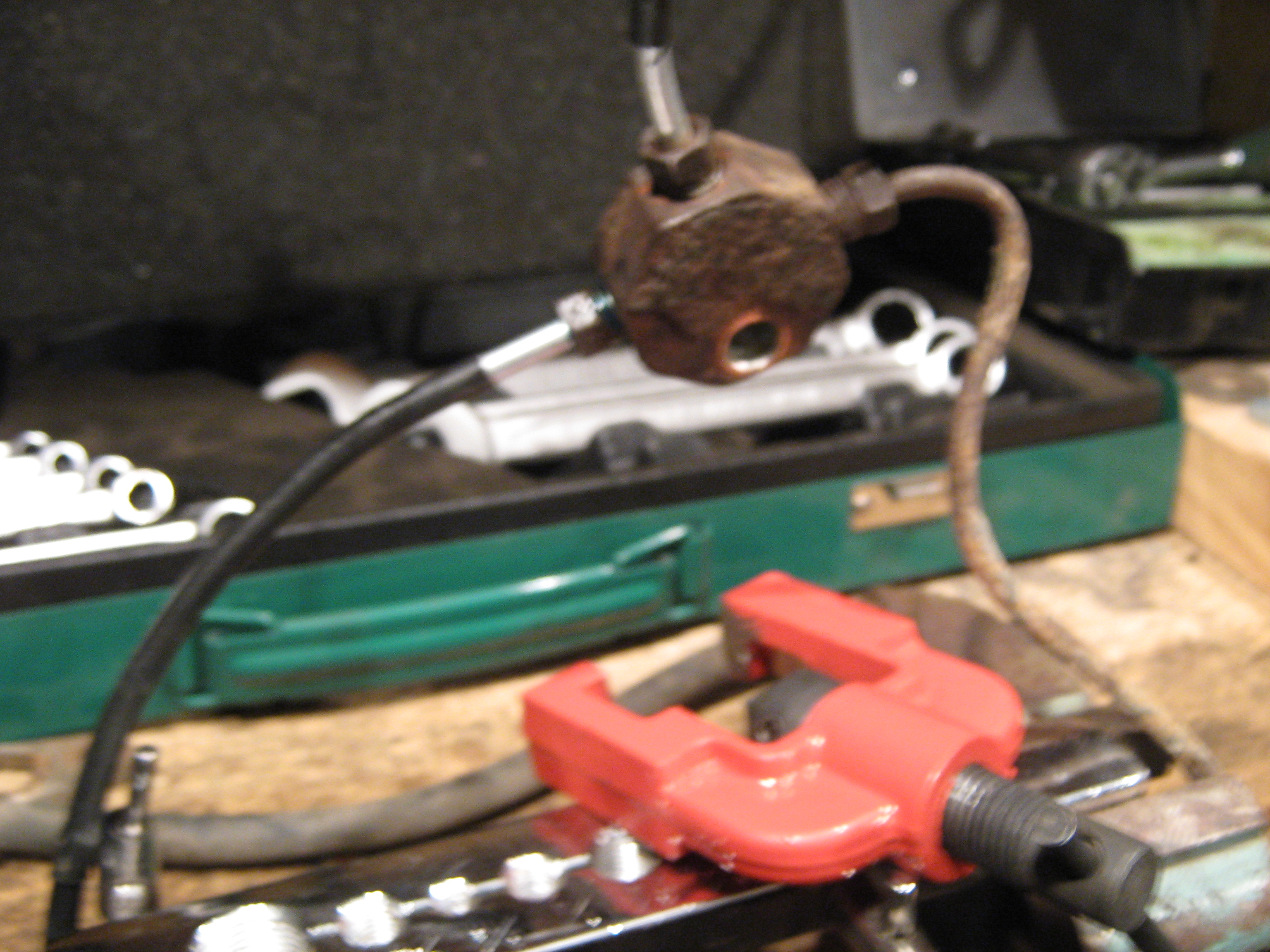

Извиняйте, товарищ зашел пивка попить
тормозные магистрали были изготовлены из тазовских стальных трубок которые по диаметру совпадают с нашими (брал в магазине несколько штук самых длинных - больше 2-х метров) - копейки, в электрике брал термоусадку (кембрик пластиковый), в инструментах (в автомаге) за 150р. купил развальцовку. Сначала выгибал по старым трубкам, отрезал излишки, затем насаживал термоусадку и усаживал газовой гарелкой(баллон с насадкой), потом насаживал штуцера от старых трубок (предварительно почистив и разработав их), затем развальцовывал концы и усе, а с топливными аналогично, только не в термоусадку их запаявал, а просто хаммерайтом красил (но они толстые им почти пофиг ржа если что...)Neo23 писал(а):Мляяяя переплюнул![]()

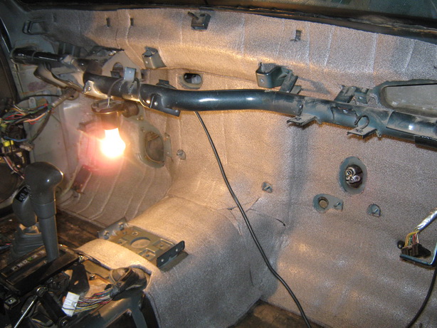

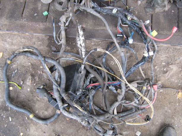

Далее был опущен кузов, штатные болты крепления на 10 были заменены на 12 и более длинные ступенчато т.к. бодик не линейный, втулки для новых подушек кузова тоже пришлось изготавливать под 12 болт из какой-то подручной трубки т.к. в штатные болты не лезли. Затем началась самая не приятная часть - электрика...

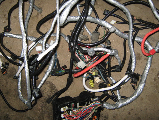

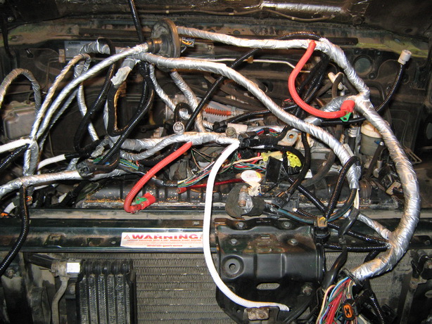

Все жгуты были демонтированы в одну большую грязную кучку рядом с гаражом с кучей всяких соплей. Сначала я их все вскрыл и очистил от остатков всяких обмоток, затем я удалил миллион всяких разных колхозных проводков (соответственно прослеживая их), затем я их приволок домой и отмыл с порошком в ванной (любимая естественно была на работе
), там же каждый проводок был осмотрен, пропаян или заменен. Долго ломал голову чем же их обернуть, т.к. изолента - это сопли, а такой толстой разрезной гофры нигде не нашел, потом меня осенило и все жгуты были затянуты серым армированным скотчем (естественно с сохранением термозащитных оберток где нужно). Далее жгуты были внедрены в авто. Это была уже середина августа...

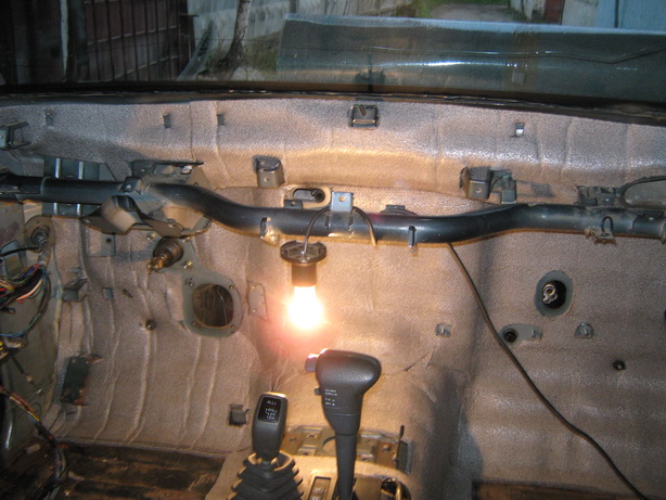

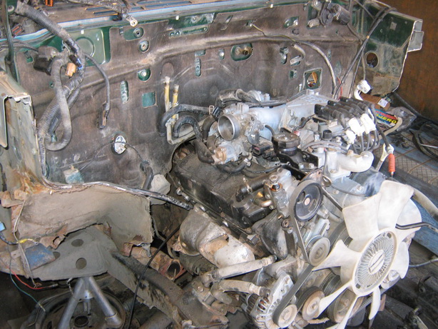

По ходу дела с электрикой собираю навесное под капотом, после внедрения всех жгутов дособираю навесное, трапецию дворников, рулевую колонку и т.п., подсоединяю все шлангчики и трубочки и переползаю в салон. С передней панели, удалив старую шумку проклееваю новую (шумо-вибро), внедряю рулевую колонку и кропотливо собираю электрику, после сбора подторпедного пространства, ставлю передние сидения, заливаю жидкости и ВОТ ОН - ПЕРВЫЙ ДОЛГОЖДАННЫЙ ПУСК ::-): ха! - с пол оборота ::-): ::-): ::-): Ну естественно заглушил и пошел отмечать
