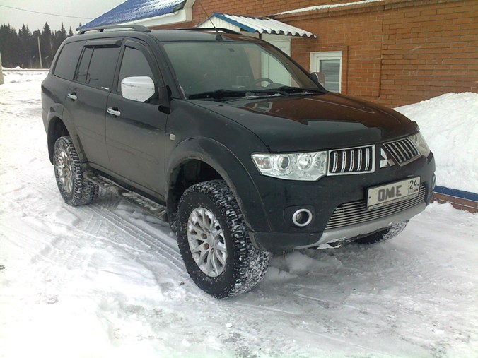

Фотка с телефона, так что....
Както так

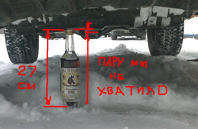

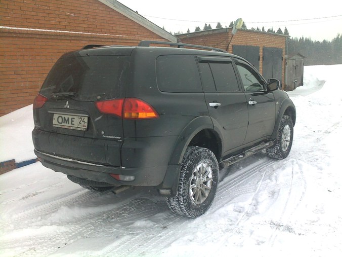

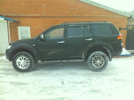

И ещё...

К вопросу как поднялся перед. Защита сток (пока), резина зимняя в подписи. Рук не хватило чтоб сфотать с рулеткой, поэтому вот так (извиняюсь за корявость)...
