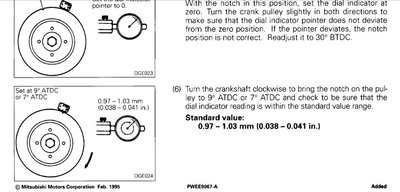

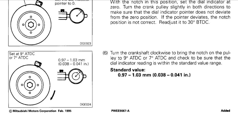

Люди добрые, подскажите, положение метки на шкиве соотвествует 9 градусам до ВМТ или после?
В мануале написано ДО ВМТ, но судя по направлению вращения, это уже после. Т.е. по индикатору выставить +1 мм когда коленвал достигнет значения +9 град (для турбины масло_вода)?

30 градусов назад от метки.,вставляешь индикатор,шкалу на 0. крутишь к в до совпадения метки кв и отлива на крышки =9градусов (там разметка вроде 0.,5., и 10гр) стрелка индикатора должна пройти оборот и встать опять на 0. если нет -поворачиванием насоса ловишь.но стопудов будет позднее,(ставь 7)и вероятность смещения шкива большая

Установил как по книжке (крутнул в более поздний), однако получился результат не однозначный. На малых скоростях и до 4 передачи вроде норм ездит, Но на 5 стал тупить и педаль акселератора на всех стала более "ватная".

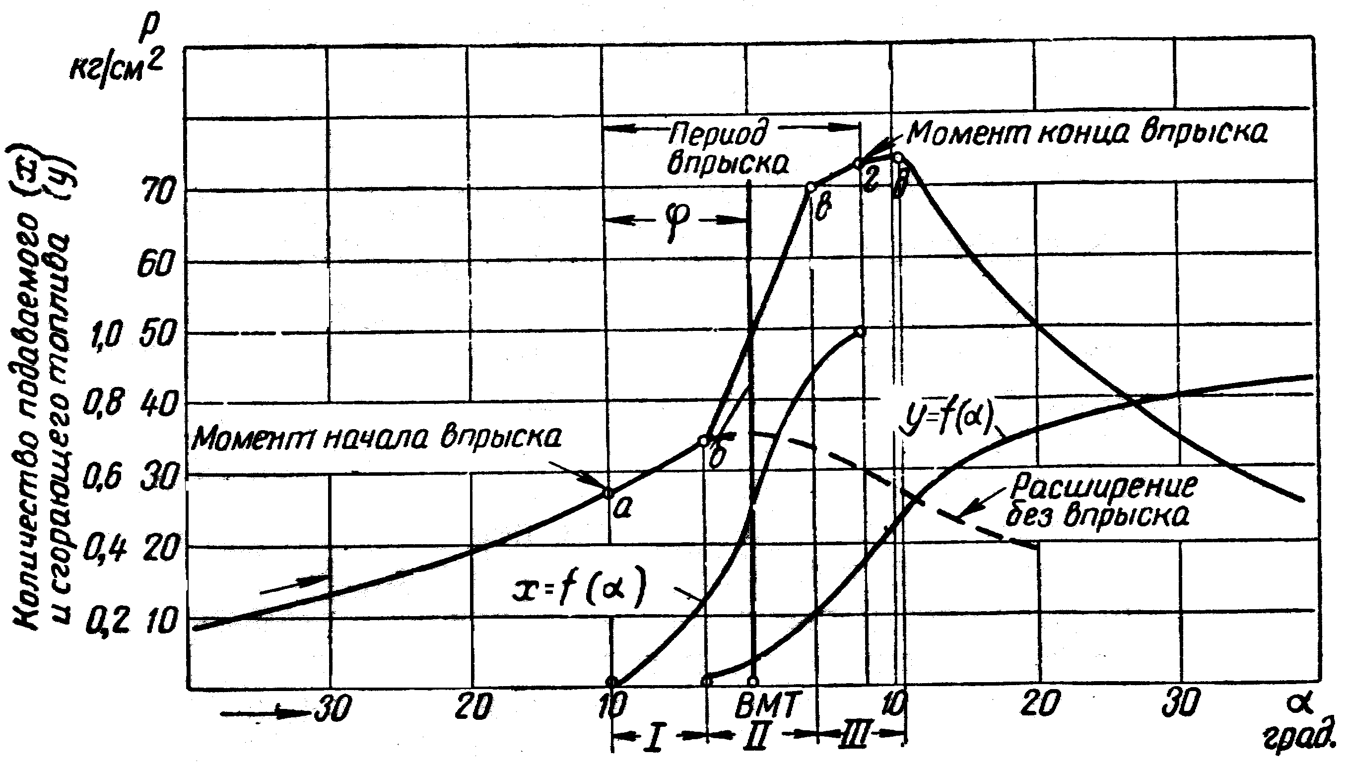

Чтоб не плодить темы спрошу тут. Просто тнвд пока сам перебрал и настраиваю по тяге так сказать
но да ладно.
Вопрос именно с углом впрыска, а точнее почему именно при 1 мм выставляется 7 градусов после ВМТ? ведь ход плунжера куда больше (3,3 мм если точнее), т.е. получается что основная подача идет куда позже 1 мм
Вот график для наглядности нарыл, он конечно не для 56го, но все же картина та же Просто если выставить 1 мм то окончание впрыска (полный ход плунжера) уходи за 20 градусов где то, т.е. поршень давно идет вниз и от взрыва нет уже такой эффективности.
Или как то не так? допускаю что окошко впрыска на плунжере к форсунке не на все эти 3,3 мм, но и не 1 точно.
И есть у кого то звук НОРМАЛЬНОЙ работы 56го мотора?

Я так понимаю на мой вопрос так никто и не ответит? Почему угол ОПЕРЕЖЕНИЯ впрыска, а ставится на запоздание?
Конечно и при запоздалом все равно начало впрыска идет до вмт, но почему выставляется именно после? и почему 1 мм?

Ну просто япы выбрали такой метод по ходу плунжера.
Можно выставить УОВ по плунжеру.
А потом посмотреть по моментоскопу сколько это будет до ВМТ в статике.
А потом выставить например 700 об хх и посмотреть по стробоскопу сколько это будет в динамике.
Только насос нужен гарантированно исправный.
А если есть кривая автомата опережения впрыска можно проверить и корректность его работы в динамике.

До вмт в статике посмотреть не проблема, когда крутишь кв после 30 " к вмт то стрелка индикатора начинает крутится до вмт, там около 10", ну это так примерно. Дальше на 7" как раз ход плунжера 1 мм (если выставить), дальше плунжер выходит на 3,3 мм и это уже за 20" после вмт а то и дальше. ТНВД крутится относительно оси где то от 0.5 мм до 2.5 мм хода плунжера. Возможно 1 мм это ход плунжера холостого хода, т.е. до сбрасывающего кольца, но пока никто не может ответить на этот вопрос
Было бы неплохо замерить именно в динамике как уходит УОВ. Но для начала нужно всетаки выставить точное внутречерепное, буду заморачиваться переходником под сливной болт. Пока выставил как рекомендуют редукционный клапан когда поршень на самом краю нижнего сбросного отверстия

ну так инженеры решили . именно когда внутричерепное 0 7-9 град после втм ,
корейцы решили по другому -там 0,75 на втм . с нашим не совпадает .почему так х.з.
подозреваю ,что цифра 9 появилась после новых эко требований . поздний впрыск уменьшает окись азота кажется.
у себя опытным путем пришел -3-5 град. на 1 мм. на к.в . то есть градус-два пораньше на насосе.
дядя миша- замеряю свой напишу . самоделка. но работает четко.

дядя миша -резьба 15 мм общая длинна 55мм длинна спицы 95 и52мм одна наша другая для немца т4 .где какая не помню )))
индикатор стандартный 0-10 советский еще.
