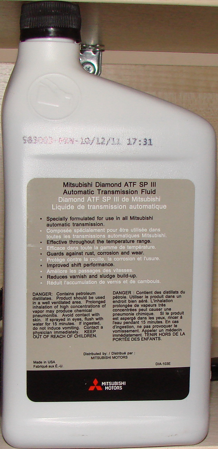

4024800 Масло трансмиссионное "ATF Mitsubishi Diamond SP III", 0,946л
Брал 10 баклажек.
Вполне хватило на замену без станции, самосливом на подъемнике.
Делали по инструкции с нашего (за-ме-ча-тель-ного! :*THUMBS UP*:) форума. Ну, или весьма близко к ней. Над душой не стоял, парни проверенные.
Удачи!
