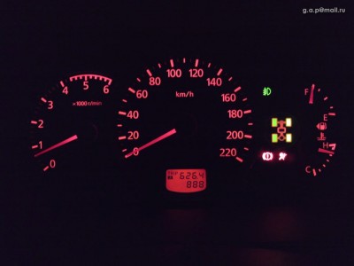

Да возил я их и аппарат оставлял в сервисе, ночевал он у них, так нифига и не нашли.
А температура поднимается примерно как на рисунке, дальше боюсь отрубаю вентилятор климата. Тут уж как ни смотри сверху ли снизу или сбоку!

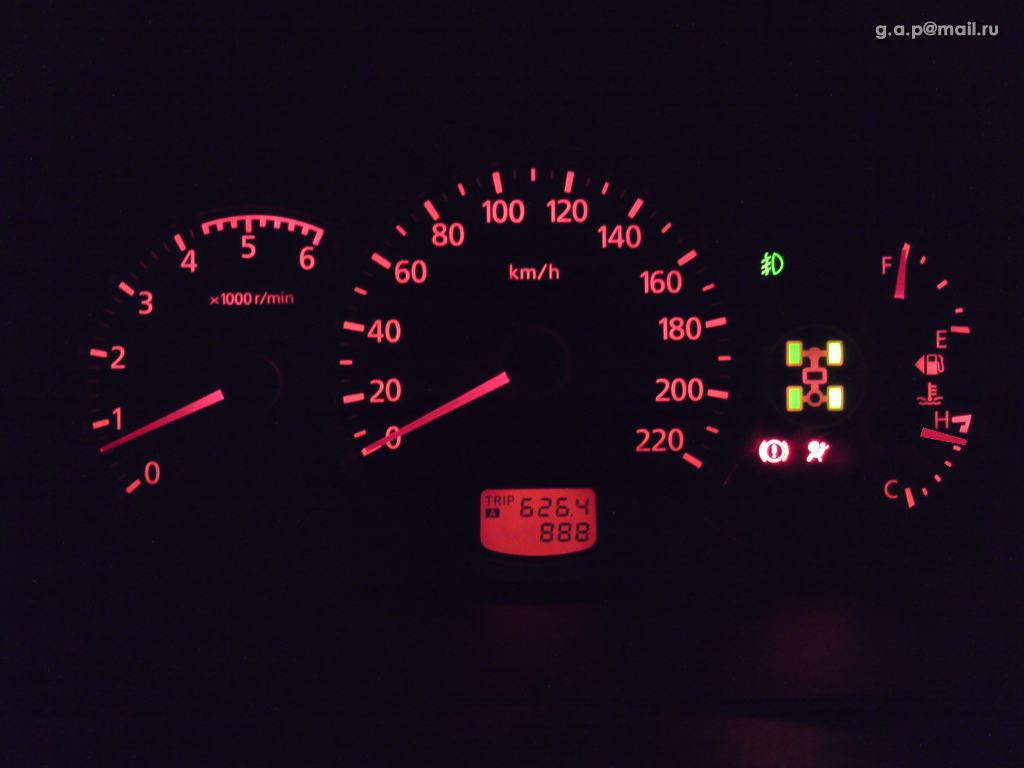

Ой, блин! Не пугайте меня! Зачем моей машине перегрев пририсовали?
У меня такого не было, стрелка стоит всегда посредине шкалы, а на фото просто камеру так держал, получилось чуть выше
В +40 разок поднялась выше середины на толщину стрелки, но тогда реально ад был.
У тебя беда с охлаждением, ездить так нельзя! Тряси ОД, иначе попадёшь на мотор!
