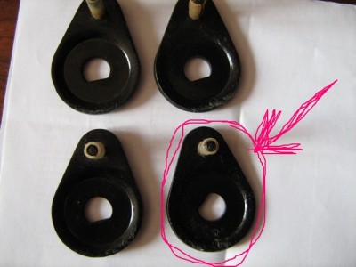

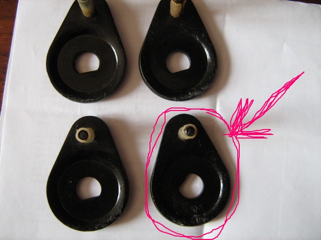

1) Приобрел б/у рег. амортизаторы вместе с моторчиками, но заметил что у одной шайбы форма отверстия не совпадает с другими тремя, на фото отметил шайбу. Повлияет ли это на что нибудь?

Passim писал(а):У меня несколько вопросов
2) На двух моторчиках есть резиновые чехольчики и на них написано FR, FL, а на двух нет чехольчиков и надписей, теперь не понятно где левый где правый, есть разница как их поставить?
3) Не давно попалась статья по паджерикам и там было написано вот что "Причем левый и правый передние амортизаторы не взаимозаменяемы — если их перепутать при установке, долго они не проживут. " Что вы думаете по этому поводу, в мануале вроде ни чего такого не написано?
4) И последнее, как я понял по сообщениям, при установке нет разницы как выкручен шток на амортизаторах и как стоит на моторчике? Если есть не совпадение штока моторчика и амортизатора то на аморт. можно подкрутить и потом при первом включении все встанет на место?
1. У передних амортизаторов верхние шайбы разные. Отличается от других, походу, передняя правая. На ней, с другой стороны, чем на фото, FR выштамповано.

Разница в мелочевке, идущей в комплекте. С правым аммортом идет шайба с по-другому повёрнутой прорезью под шток. Если эту шайбу поставить не туда, регулировка будет работать не правильно.

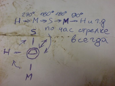

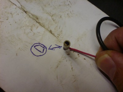

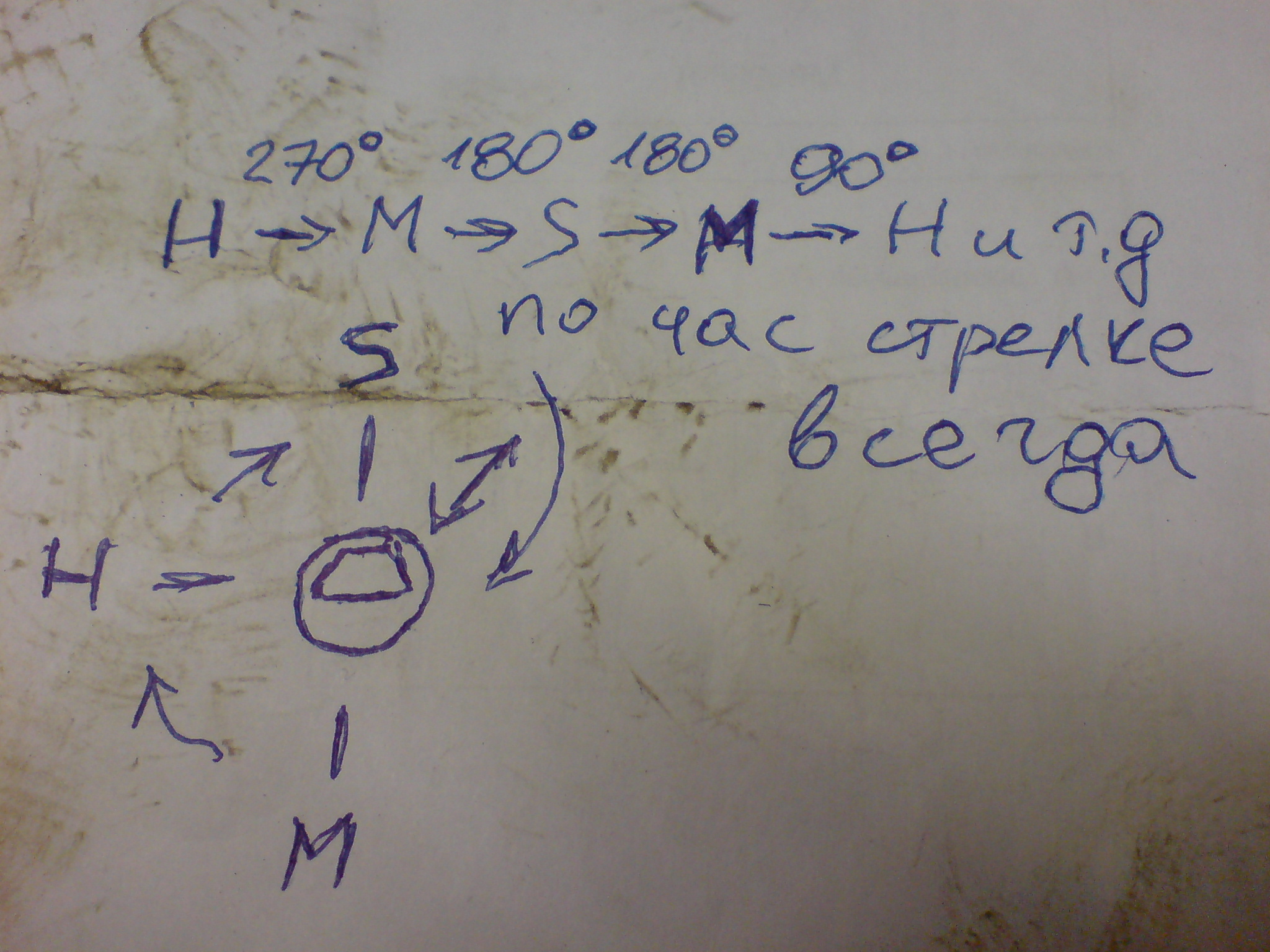

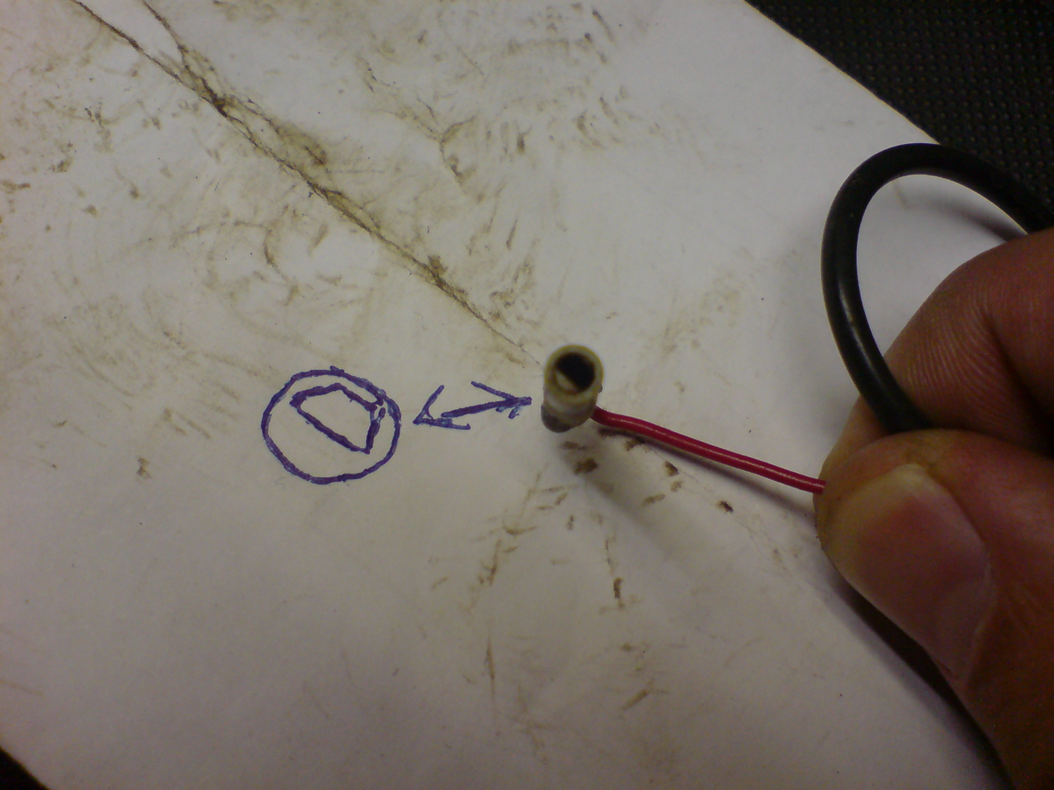

Сообщение Passim »
Pol@ATOM писал(а):Да, давай уже фотки
Вот фотки
Изображение Изображение Изображение Изображение Изображение
Здесь покрупнее

Yurah писал(а):Есть вопросы по установке регулируемых амортизаторов, а конкретнее верхней шайбы -(http://www.pajero4x4.ru/bbs/phpBB2/view ... =1&t=78477):
Влияет ли она на работу системы жесткости регулируемых амортизаторов (она ведь удерживает шток амортизатора в определенном положении)?
Возник недавно вопрос этот т.к. меняя свои БУ на купленные БУ, заметил на одной из них буквы FR (передний-правый), хотя менял задний левый. Кто до меня и как менял не известно
Все регулировочные шайбы одинаковы,кроме передней правой,на праворульных по крайней мере,поэтому если поставить эту шайбу не туда то этот амо работать будет неправильно,поэтому видно именно на этой шайбе и есть надпись...вчера менял обратно на родные...все эти неоригиналы,хрень...вроде руками их качаешь,жесткие,штоки сами выходят...а работают криво,машину как на волнах качает и ловишь ее по всей дороге блин...
