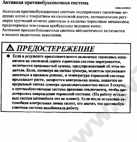

1) про первый пост - правильно уже сказали: на панели на компьютере загорается индикатор снежинка - предупреждает о возможном гололеде - читайте книги.
2) про расколбас и пробуксовки - тоже кто-то озвучил - идет перегрев трансмиссии. при этом машина может просто встать - сработает "защита от дурака" - ей нужно просто остыть. чтоб такого не было - в какашках нужно включать ручной режим коробки, чтоб лишний раз не переключались передачи туда-сюда.... тогда будет ехать нормально.

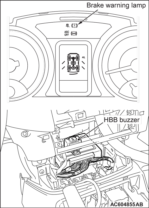

Подзабросили темку,а толкового ответа нету и про снежинку,и про перегрев трансмиссии,и ещО хз чего.
У меня тоже появилась версия,правда после изучения матчасти как советовал
марсель писал(а): ... учите матчасть...- все уже было
Было ли не было не знаю,но вот что нарыл
возможно сигналит это зуммер HBB(Hydraulic Brake Booster)

Ладно-хсн,но на термометре +9° было.
Ага!Тогда надо попробовать задействовать этот HBB BUZZER
вот как его проверить(диагностика)
BRAKE WARNING LAMP AND THE HBB BUZZER OPERATION CHECK
caution Turn the ignition switch ON, and wait for at least 120 seconds before carrying out the checks.
Chock the wheels and start the engine.
Release the parking brake lever, and depress the brake pedal fully consecutive 15 - 20 times for ten seconds. The brake warning lamp should illuminate and the buzzer should sound.
Примерно понял,что не позднее,чем через пару минут в течении 10сек нажать на педаль 15-20раз.Тогда и лампа загорит и зуммер запищит.
