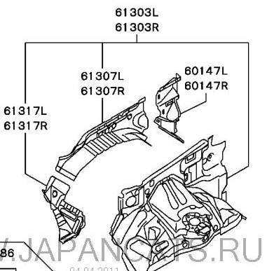

Отдельно не продается, только в сборе из 4х элементов:
61303R FENDER SHIELD,FR RH
Mitsubishi 5220A378 Брызговик передний правый 20 878,38р.

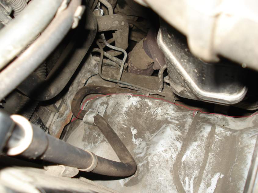

Добавлю фото, как видно лопнуло не только в районе чашки но и дальше
шов 1 mini.jpg (11.66 КБ) 864 просмотра

Да что уже решать, из за чего это произошло. Надо разгружать элемент и варить. Там вроде ничего страшного нет все косяки только по шву. Брать и проваривать.

Позвонил дилер. Руководитель СТО и сервисмены с механиками разобрали машинку и провели тщательную диагностику кузова по рекомендации Рольфа, с их слов эта часть кузова (панели) ремонтировалась, ремонт был произведен в связи с ранее полученным механическим повреждением. Фото выложу позже как заберу. С их слов предварительно две машины находившиеся на тест драйве (из трех) в предпродажный период нахождения у дилера получили значительные механические повреждения (ДТП), были отремонтированы у подрядтчика (так как на тот момент дилер не имел своего кузовного ремонта) и переданы покупателю в исправном состоянии с гарантией производителя. Со временем этот некачественный ремонт у меня и вылез, что делать и кто кого обмунул и кто должен платить - решение примет Рольф.
Может мне вернут деньги за машину, раз скрыли такой значительный дефект возникший ДО продажи! Это же кузов, это не лампочку поменять!
