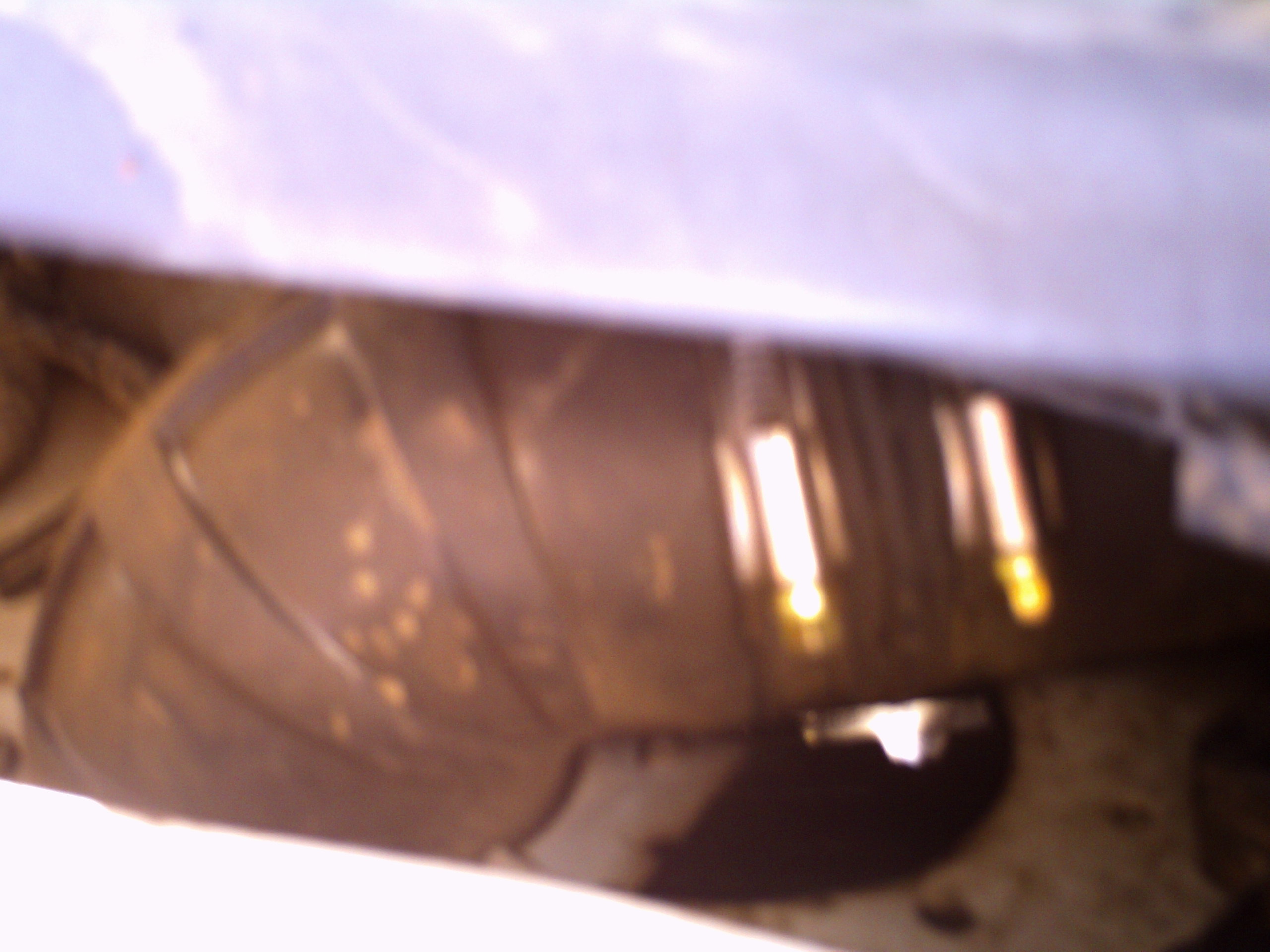

Вобщем пишу краткий отчётец.
Изготовили мне этот шнорхель за неделю. Ещё примерно через неделю я держал в руках посылку.
Упаковано всё было очень достойно.
В комплекте обнаружилось:
1. сам шнорхель;
2. оголовок;
3. сетка для оголовка;
4. соеденительный патрубок;
5. крепёж (4 шпильки, 4 гайки, 3 винта, 3 хомута, нержавеющая пластина для верхнего крепления, резинка под пластину);
6. накладки для соеденительного патрубка (в процессе установки не пригодились);
7. шаблон для вырезания крыла;
8. шаблон для... не понятно для чего, возможно он необходим для бензиновых двигателей.
Установка прошла без особых осложнений и в результате вот...
Качеством изделия доволен абсолютно. Толщина самого пластика 2-3мм. На вид материал довольно прочный. Внутренняя поверхность гладкая и ровная. Красить его не обязательно. Царапины на поверхности конечно остаются, но не критично.
Испытани прошли на ура! Преодоление бродов по пояс никак не сказалось на работе двигателя. Только немного промочил салон.
Для владельцев рестайлинговых пыжей рекомендую однозначно!

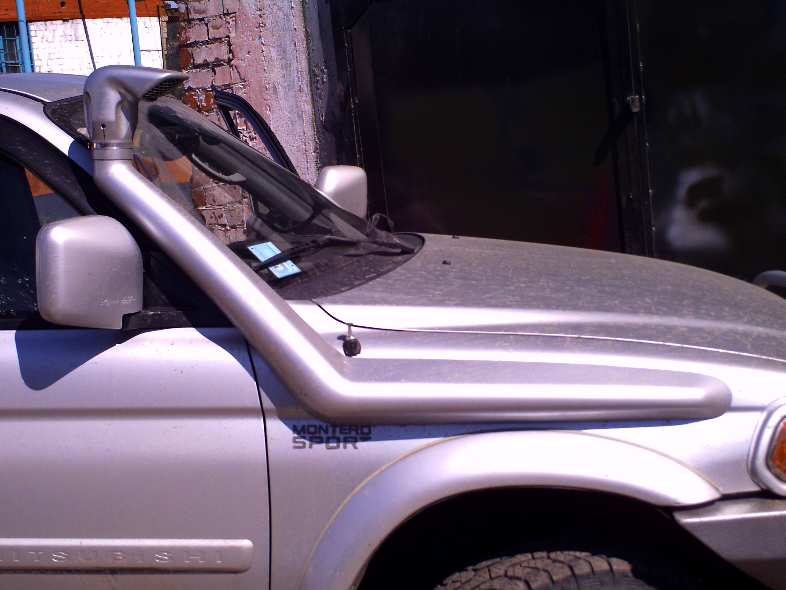

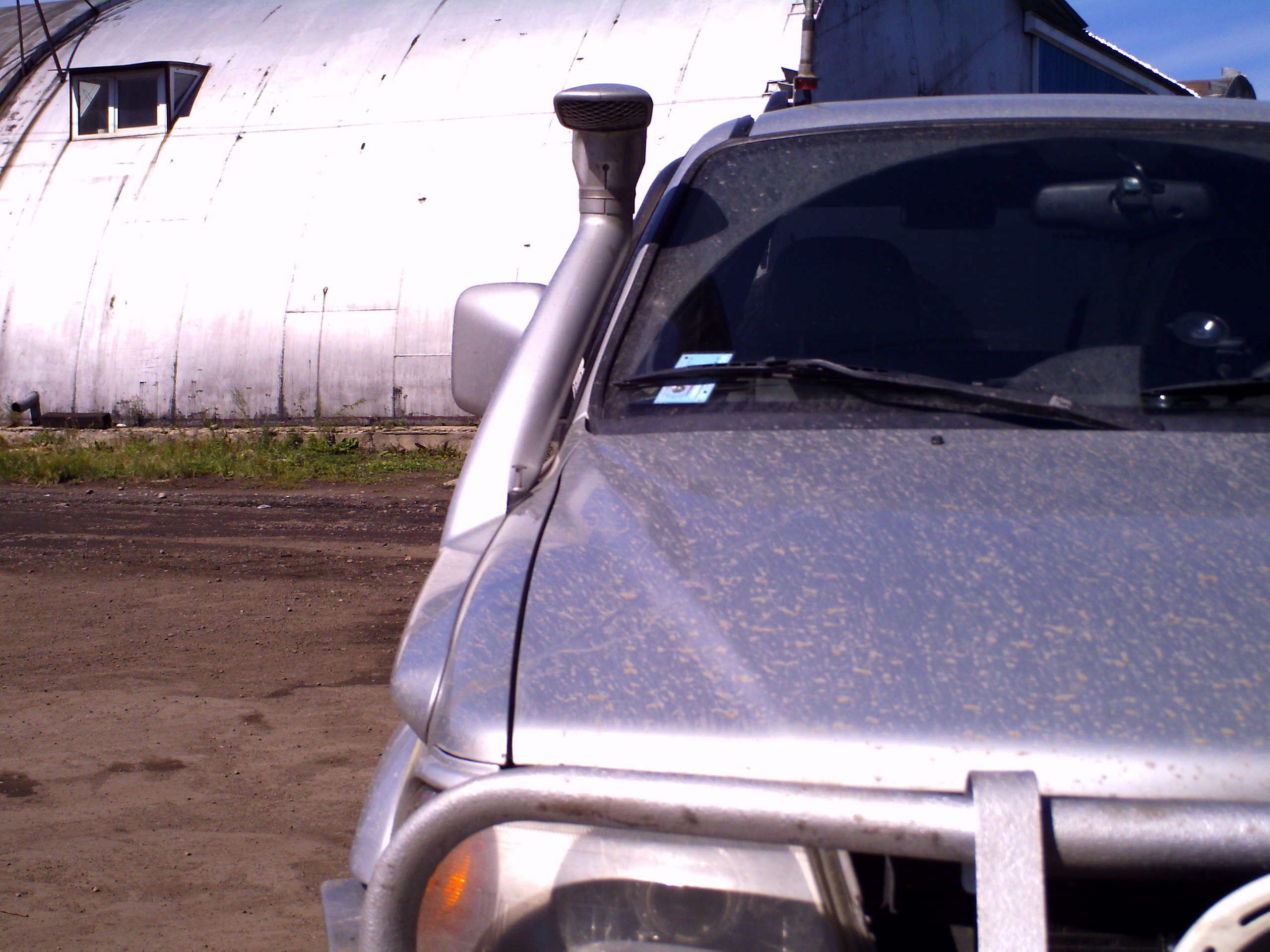

Re: Шнорк на П-2 рестайл "Магадан" будет доступен после 15 м
Пара фото (не П2, но может интересно кому), фото процесса установки нет.

Всё нормально получилось поставить на дизеле 2,8л. Можно смело брать. Для установки использовал металлическую планку к которой приделана "воронка" под крылом. Я эту "воронку" от планки отпилил и в этой самой планке напильником отверстие расширил до такого размера, чтобы соеденительный патрубок от шнорхеля пролез. Затем эту мет. планку с соеденительным патрубком установил на своё место, предварительно подложив прокладку резиновую промазанную с обеих сторон герметиком. Ну а дальше уже всё стандартно. От фильтра родной резиновый патрубок устанавливается в своё место, а к соеденительному патрубку в крыле крепится сам шнорк. Все соединения промазываются герметиком естесвенно и всё очень хорошо стыкуется.
