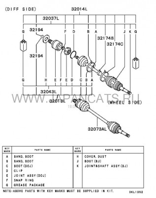

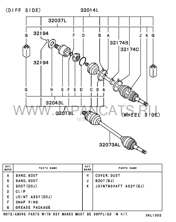

2Frik а как же суппорт и рулевой наконечник? Что за стопор ШРУСа?
- Frik
- Сообщения: 536
- Зарегистрирован: 20 май 2010, 20:27
- Двигатель:: 4м40
- Откуда: Ярославль
- Благодарил (а): 4 раза
Re: Нижняя шаровая: замена или так и должно быть?
все остаеца на месте,и суппорт и наконечник,повторю-тока торм. шланг надо из стопора вынуть и все акуратно всторону отводишь,стопор ШРУСа который под ступичным колпачком на шлицах сидит.на рисунке тока внутренний стопор показан,такойже снаружи.Северный писал(а):2Frik а как же суппорт и рулевой наконечник? Что за стопор ШРУСа?

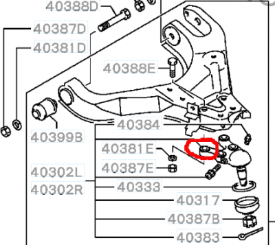

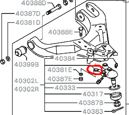

пожалуйста помогите, затеял замену шаровых.Возникла проблема со сьемом нижней шаровой, не могу вставить головку ключа чтобы открутить болт, отверстие в рычаге смещено.(или болт шаровой)Как открутить болт?спасибо
