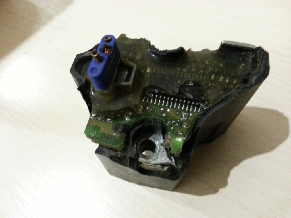

Извиняюсь,что пропал тогда. Вызвали в рейс. А слова то благодарности сказать наааадо! Всем спасибо за помощь. Всё починил методом кастрации. Впринципе,всё не так сложно...читая форум
Большой отвёрткой и молоточком расколотили чёрную коробочку,добрались до болтиков,и этой же отвёрткой и молоточком открутили их. Нашли заветный чёрный проводок,спаяли его с проводом колодки напрямую и...вуаля!!! Вот оно счастье. Ещё раз всем спасибо за советы!
