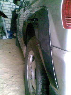

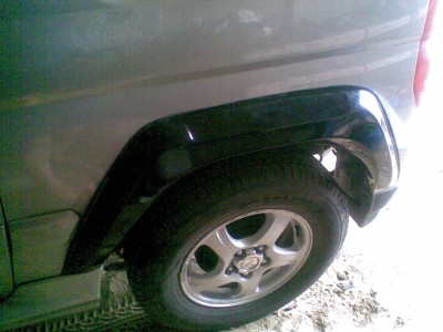

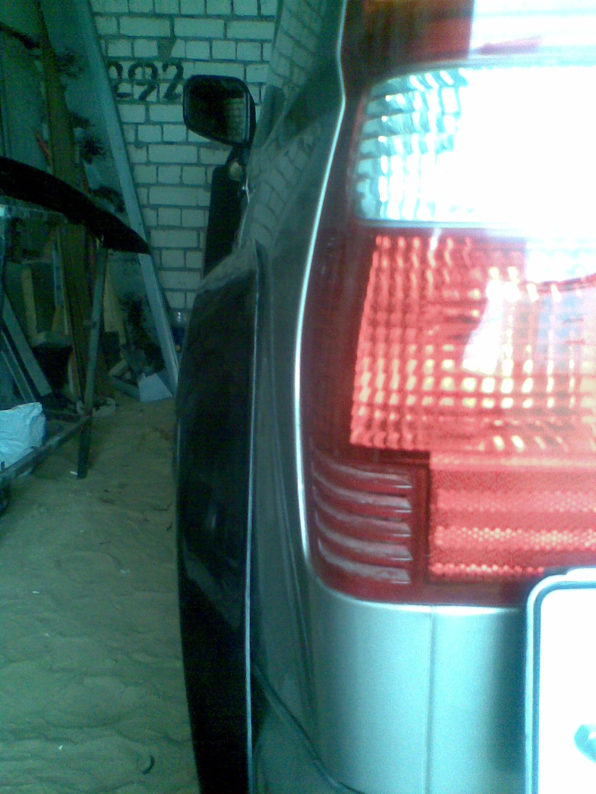

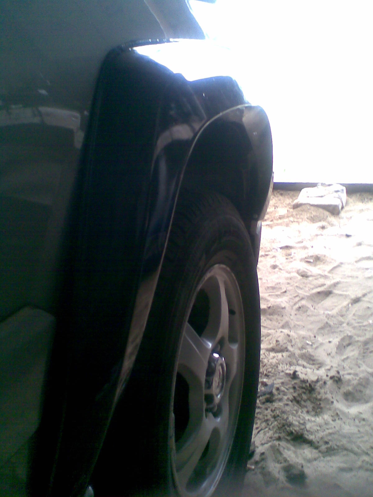

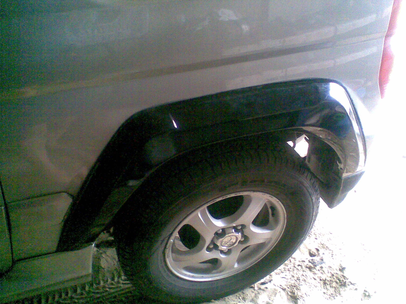

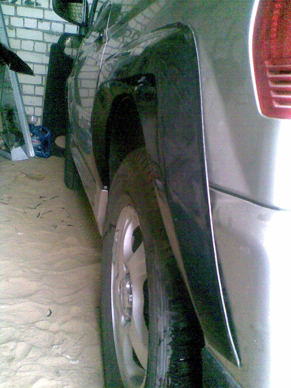

Нивские расшерители после небольшой подгонки подходят как родные!Позже выложу окончательную установку. Красить буду в цвет.Готовлю миника к дискам с выносом.У нас комплект арок стоит 320 руб(благо завод Пластик рядом).Низ на саморезах,верх на скотче+герметик.Прилегают к кузову почти идеально.В одном месте небольшой зазор в 3 мм..Ну это мелочь по сравнению с тем сколько стоят родные и их еще поискать надо.Арки на фото просто нажевил.Да и видок стал намного симпотнее,поагрессивнее.Еще колесья закачу и вообще будет гуд.А с переди уже не таким тощим смотрится.))))Если у кого сложно найдти такие квадратные арки,помогу.Вышлю.

ух ты, прикольно, надо попробовать от нивы, они все от нивы подойдут ?
