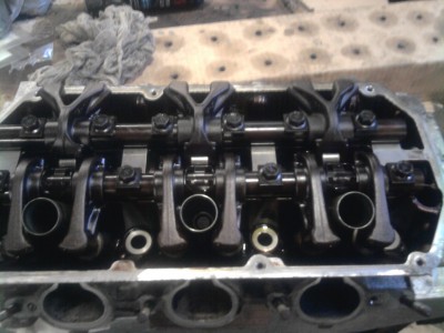

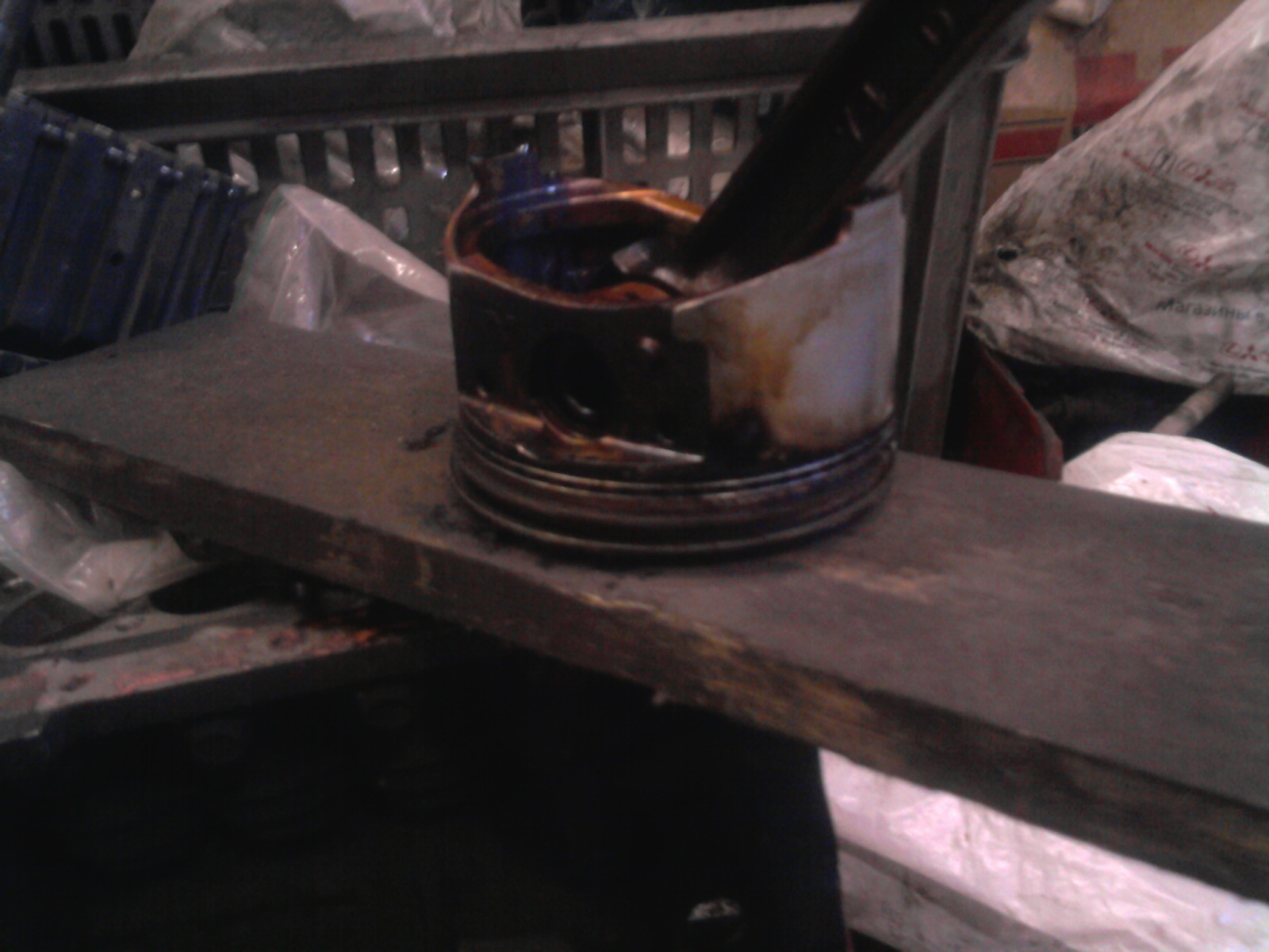

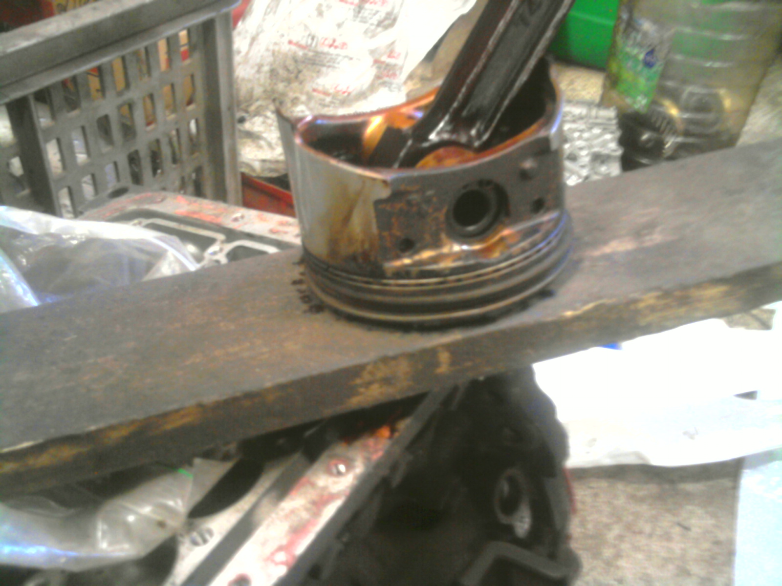

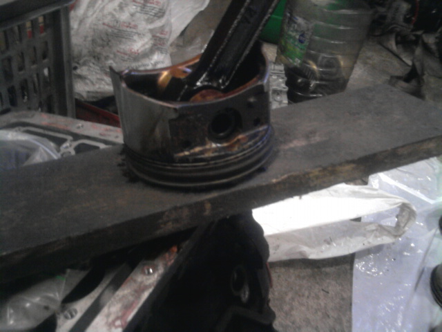

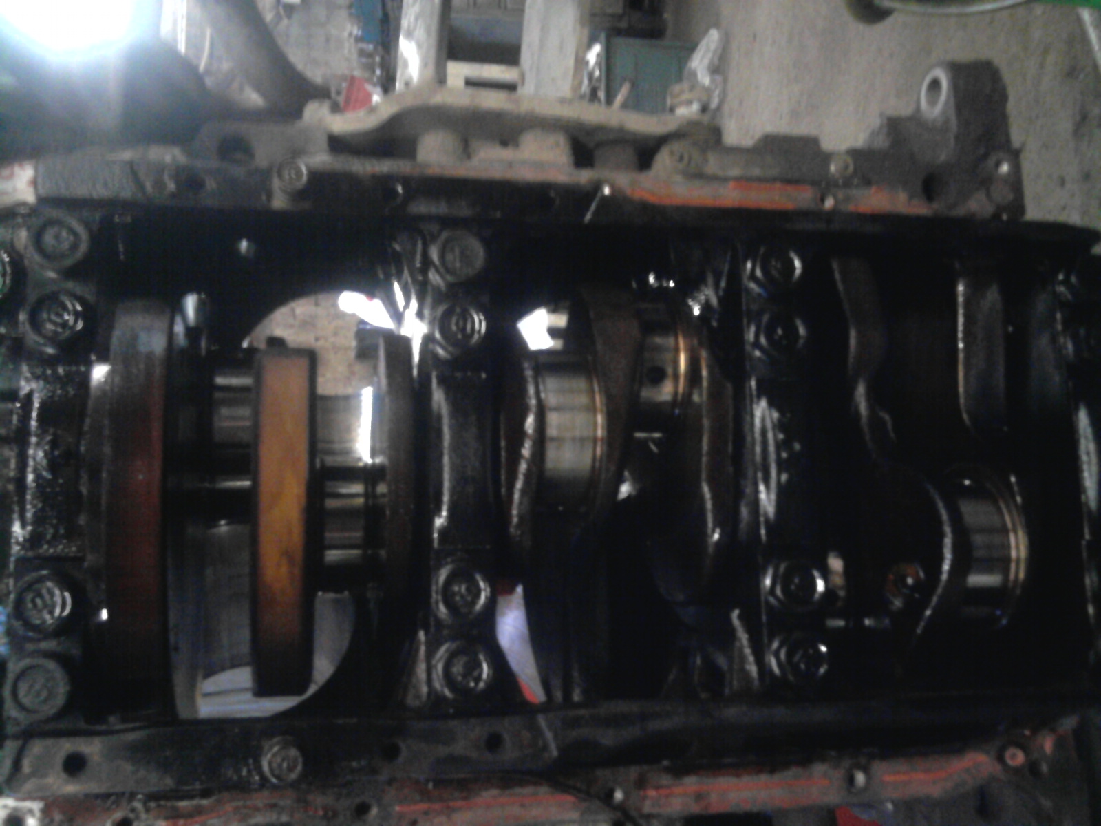

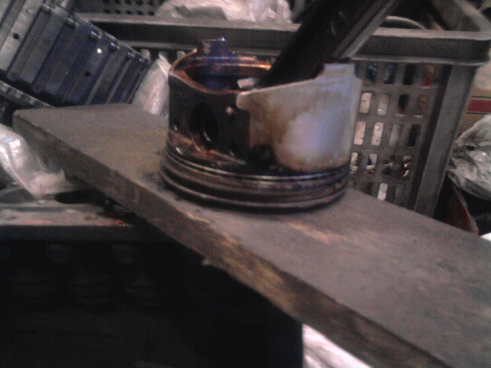

Сегодня был в сервисе --двигун полностью разобран.Моторист сказал что двиг в отличном состоянии,редко такие попадаються.Коленвал как новый даже вкладиши менять ненадо--но вкладиши всё равно решил поменять,пусть будет новый мотор.Промыли все гидрики и прокачали.Из всех отбраковали только три штуки.А вот кольца маслосъёмные залегли так что еле выколупали.Промыли форсунки на стенде--зря беспокоился,все работают исправно.Вот фотки.

::'(: завидую белой завистью. Молодец теперь ты будешь счастлив на долго.

Kirillian писал(а):::'(: завидую белой завистью. Молодец теперь ты будешь счастлив на долго.
Да уж :*SCRATCH*: только минус 70тыс\руб.
Зато ОДИН раз :)
то, что ты увидел при разборе - обычное состояние мотора (поршневая в идеале, или около того, кольца лежат, колено в рабочем состоянии), теперь главное - правильно собрать... :)
а вкладыши менять надо.... Как сказал Господь - кому-то-там-не помню-кому :"Ты не можешь увидеть меня и остаться живым...." , так-что увидел вкладыши - меняй на новые! ::-D:

Жду вкладиши -коренные и шатунные(на заказ придут в понедельник).Машина должна быть готова в пятницу--субботу.Результаты отпишу.

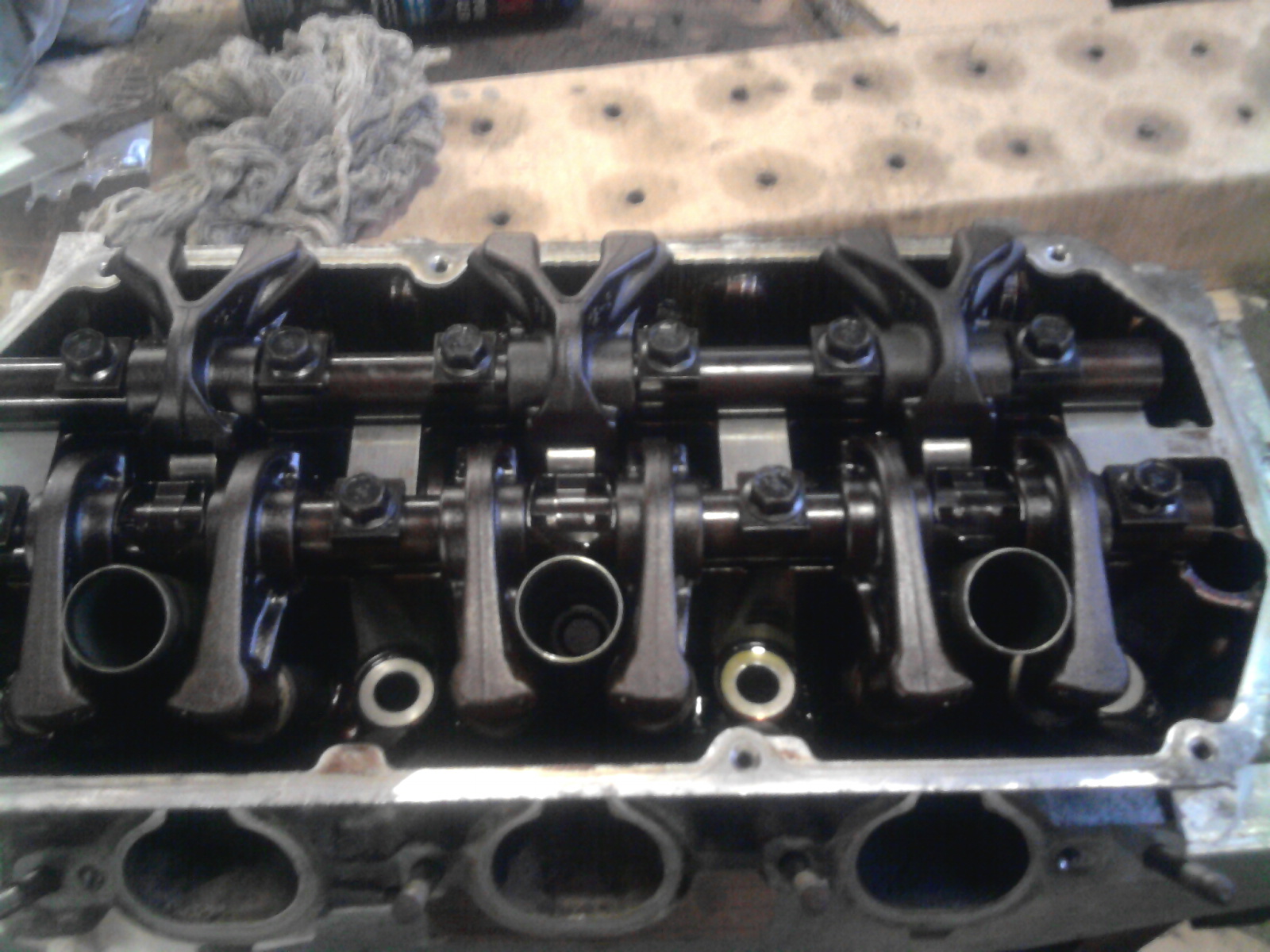

Надо впускные у них диаметр 5,2 у выпускных больше и качество материала хуже.
Сам сейчас охочусь в инете за 22224-23500 от Хендая. В другой ветке советовали, но в Экзисте нет(((

Все ставлю ВЫПУСКНЫЕ.Диаметр у оригинала одинаковый-можете не спорить видел сам.и клапан одинаковый по размеру что впускной -что выпускной ,а то что вы поставите колпачёк с меньшим диаметром от этого лучше не станет только хуже(если вы видели новый колпачёк внутри тонкий гриб который и снимает масло---а когда вы натянете колпачёк(сами лично а не моторист) с размером 5.2мм на клапан размером 6 мм-тогда и поймёте.(и гриб сотрётся после 10 тыс\км и масло жор опять).А вообще состояние колпачков за 200тыс \км пробега мотора -ОДИНАКОВОЕ(что впуска что выпуска) поэтому разницы нет что ставить(хочеш впускные хочеш выпускные а хочеш как положено 12впуск 12выпуск ).А что ставить это личное дело каждого(только потом не пишите что ОПЯТЬ МАСЛО ЖРЁТ НАВЕРНО КОЛПАЧКИ ЛЕВЫЕ ПОПАЛИСЬ,---А вообще замена МСК без замены колец это не выход из ситуации а только трата денег.-Эксперименты здесь неуместны(когда затраты составляют 70тыс\руб) только ОРИГИНАЛ.Поверьте японцы совсем не дураки. Да и ещё если вы считаете что 3.5мотор ненадёжен-мой пример вам (220 тыс км пробега без ремонта мотора) это что НЕНАДЁЖЕН?????? это при том что я сам решился на капиталку.А так в принципе ещё ездил бы(ну хавает 700грам на тыщу ну и хрен сним-у всех почти так и все льют масло и ездят) и все потом продают такие машины и пишут что машина в отличном состоянии.А я теперь буду ОДНИМ ИЗ НЕМНОГИХ-которые забудут про #(кушает масло что делать???????)#

я ставил все выпускные. кто что хочет - то и ставит, это точно. до замены колец, а не капиталки, в полном смысле этого слова, проехал 290 т.к.
