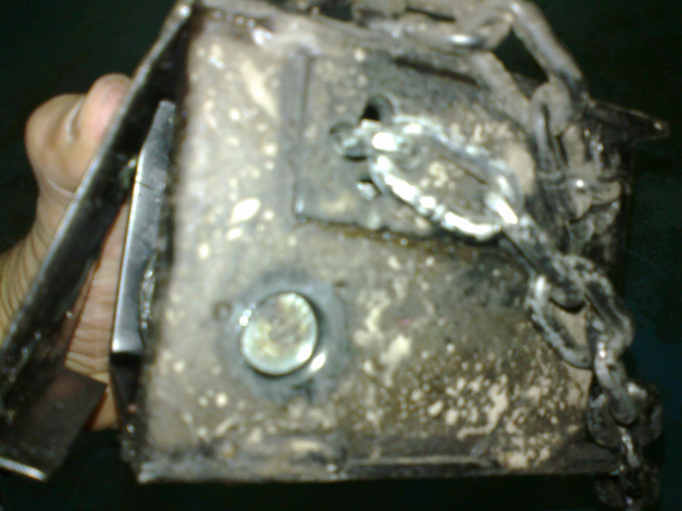

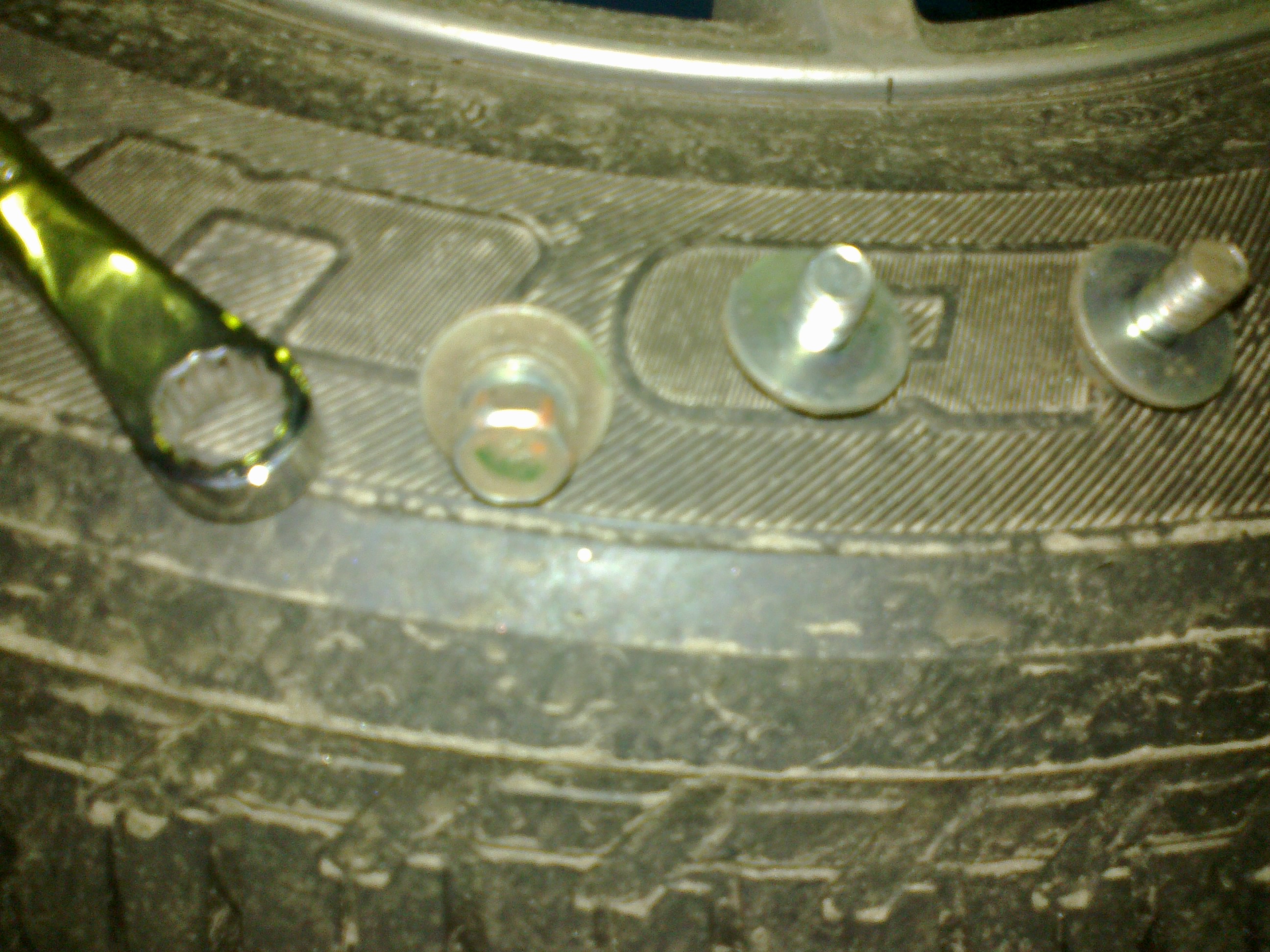

Провел поверхностное "иследование" механизма подъема. Может кому поможет.
Заметил что если подаваемая в лебедку часть цепи не расправлена то ее закусывает. Вход и выход для цепи в лебедке имеет крестообразную форму . Чуть больше сечения цепи. Поэтому при подъеме колеса необходимо вращением колеса расправить ровно цепь, чтобы она не была скручена.
При спуске же колеса расправить петлю не получается, потому что подаваемая часть цепи находится между кузовом и диском колеса. Поэтому только как вариант покручивать болт лебедки туда сюда расправляя петлю цепи.

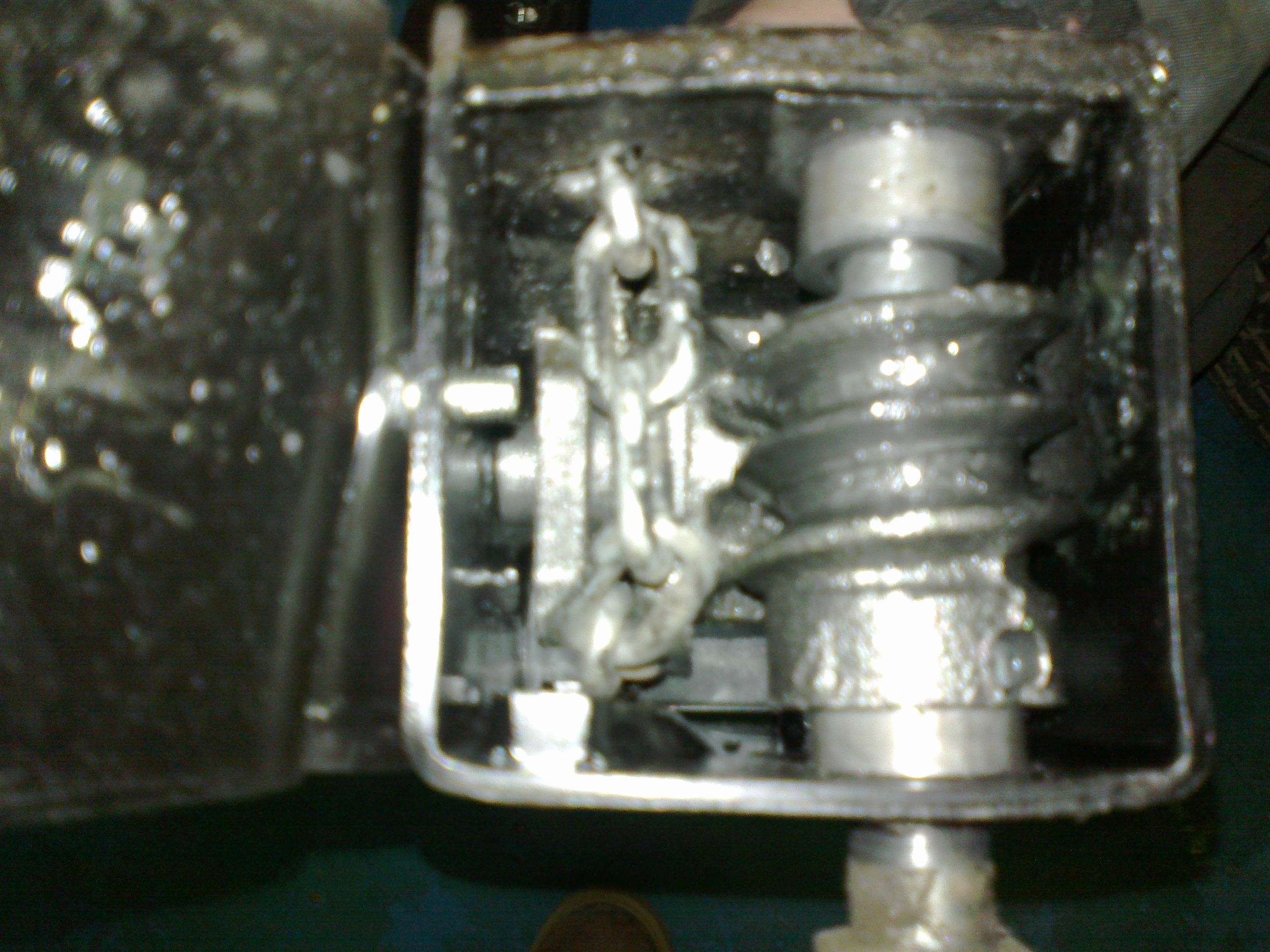

Вообщем отчет, но без фото и без победы над механизмом...
Опустил запаску, снял запаску с цепи, одел запаску на цепь, немного поднял и закусило механизм - ни опустить, ни поднять. Грубую силу не применял, а просто снял колесо и поехал к ОД.
Ремарка - с новья не работало как надо. Чтобы поднять запаску нужно было раз 20 отходить на несколько оборотов и опять поднимать...
ОД снял механизм - не работает. Вскрыл механизм и расправил цепь. Все цело, ничего не сломано, только люфты большие...
Оказалось что цепь перекрутилась в самом механизме внутри.
Поставил на автомобиль, я попросил поднять - поднялось с первого раза с небольшими щелчками, я довольный уехал домой.
Т.к. я всегда поднимал запаску минут по 10 из-за закусов, то тот факт что ОД поднял запаску с первого раза, неостанавливаясь на подъеме, казался чудом и я предположил, что цепь внутри механизма была перекручена прямо с завода...
ОД также попросил, чтобы я поднимая запаску всегда расправлял цепь на колесе.
Приехав домой попробовал просто опустить колесо и поднять опять не снимая запаску, не давая слабину цепи, так хотелось почувствовать себя человеком и повторить ОД-шное чудо....
Как вы поняли при подъеме расклинило вновь
ни опустить ни поднять.
Вот теперь сижу и думаю. Механизм то я сниму, цепь расправлю, но как люфты убрать, наверное из-за них и клинит... кто уже проходил модернизацию лебедки?

Napic, люфты там не выбрать. В механизм лазил после ливта подвески (цепь стала короткой)
Скорей всего после закусываний деформированы звенья и без нагрузки цепь(вертикальные звенья) не укладываются в паз шестерни, следующее горизонтальное не попадает на зуб, так цепь собирается в кучу внутри механизма.
п.с. Требуй замены механизма по гарантии и не надо 1000р платить, ты ведь писал что радиатор акпп не ставишь чтобы с гарантии не слететь(а/м в заводском исполнении) как то так

Как я и писал раннее "Вот и меня зацепил данный механизм". Сегодня при замене колес на лето снял запаску, а заодно и механизм. Новье и без царапин:
Ожидал увидеть люфты и щели. А увидел брак литья:
Нет, зазоры там конечно есть... Но отсутствие части витков винта и недают поднять колесо (без нагрузки сматывает цепь без проблем). На Украине сей девайс стоит от 95 до 130 убиенных президентов. При этом качество будет тем-же...
А теперь внутренности:
Ведомая шестерня вроде не повреждена. А вот винт ведущий - сильно:
Пока есть идея попытаться наплавить електросваркой метал, а затем обточить. Если не получится - все равно менять...
PS пардон за размер фото - хотел показать подробнее

Re: закусывает цепь лебедки запасного колеса
Вот по теплому теперь поиграюсь.
План надумался такой:
Полируем зубы шестерни и червяка в местах контакта червячной пары.
Убираем кромки на прорезях для прохода цепи
Может закалить эту пару или там силумин?
Червяки с гладкими и высокотвёрдыми рабочими поверхностями витков обеспечивают наибольшую стойкость зубьев червячных колёс против заедания и выкрашивания. При этом достигается наименьший износ зубьев червячного колеса, снижается опасность «намазывания» бронзы на червяк в результате «опиливания» её шероховатыми поверхностями твёрдого червяка. http://rudocs.exdat.com/docs/index-337056.html?page=3
