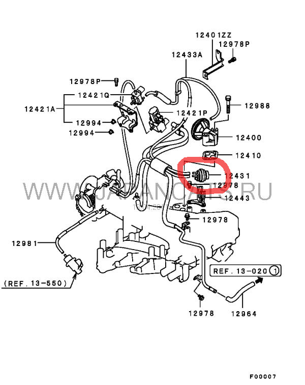

djsniperman писал(а):Доброе время суток всем МОНТЕРОВОДАМ!! Помогите кто чем может.
Изначально с момента приобретения, горел чек, ошибка- неисправность клапана ЕГР, РЕЗИНОВАЯ трубка КОТОРАЯ одевается на клапан была заглушена.
Сегодня купил и поменял его. Ошибка больше не появляется , НО!!!! и мотор стало калбасить на холостых!!!! И прием пропал совсем. такое ощущение, как будто один два горшка вообще не работают..Возвращаюсь к исходной позиции.. глушу трубку.. все работает ровно,но опять горит загорается ошибка.
ПОМОГИТЕ СОВЕТОМ!!! Надеюсь на взаимопонимание!!
Шланги/трубки так стоят?
Денис, а что за деталька на рисунке по номером 12431
Ой, а рисунок то на первой странице...

MR 126976- Клапан системы вентиляции топливного бака
Этот?
AntonR
Сообщения: 717
Зарегистрирован: 28 июл 2008, 09:38
Откуда: N.Novgorod
Благодарил (а): 23 раза
Поблагодарили: 9 раз
Re: КЛАПАН ЕГР
Сообщение AntonR »
DenVer писал(а):MR 126976- Клапан системы вентиляции топливного бака
Этот?
На рисунке этот, только он работает в составе трубочек ЕГР. Как он может иметь отношение с вентиляции топливного бака.
