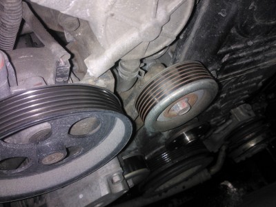

Сегодня наткнулся на такой вот прикол ::-D:
И главное работало жеж :*WALL*: Долго, так, что реально дорожки в металле накатало.
Ремень- живее всех живых :*THUMBS UP*: ::-D:

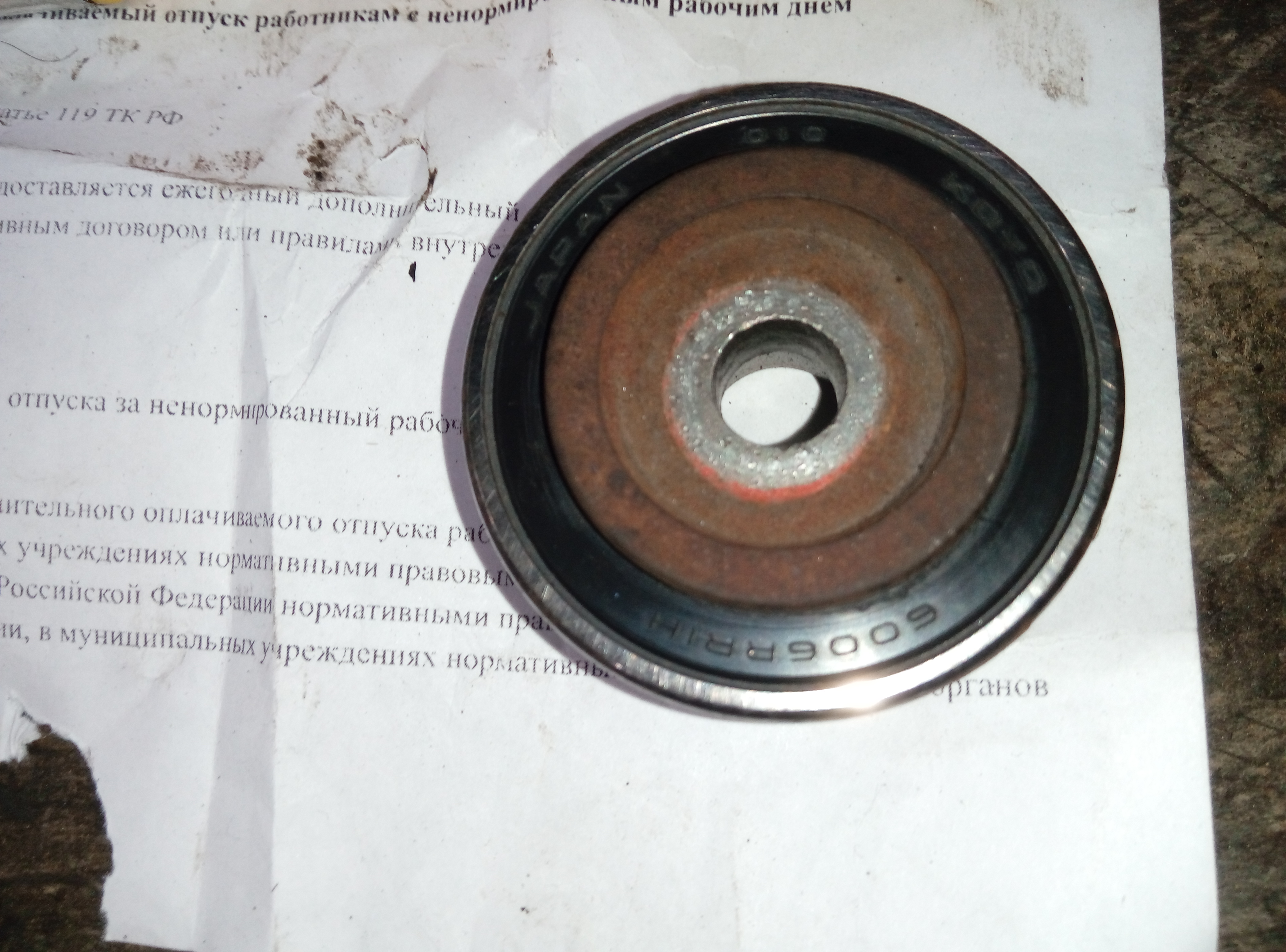

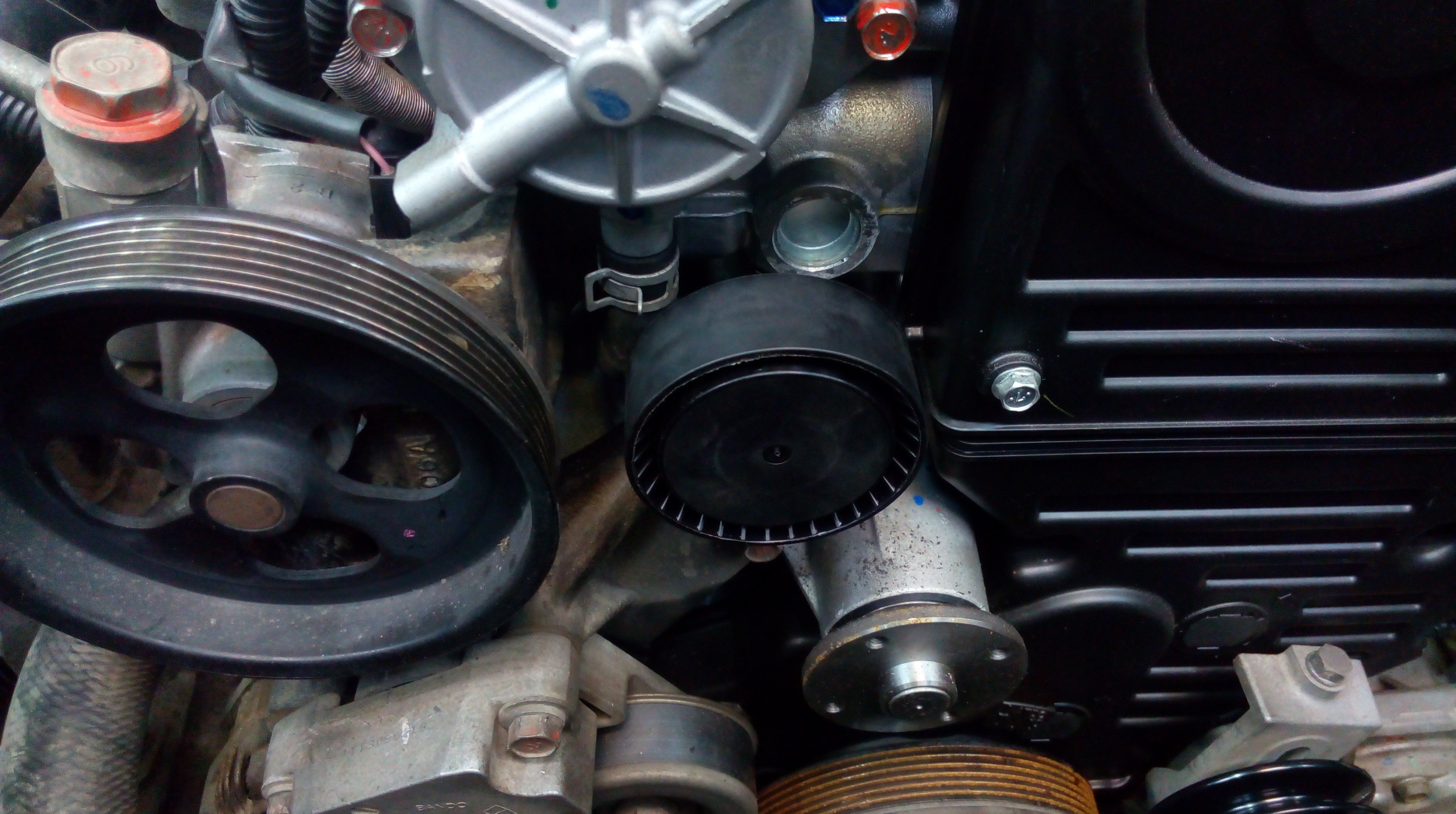

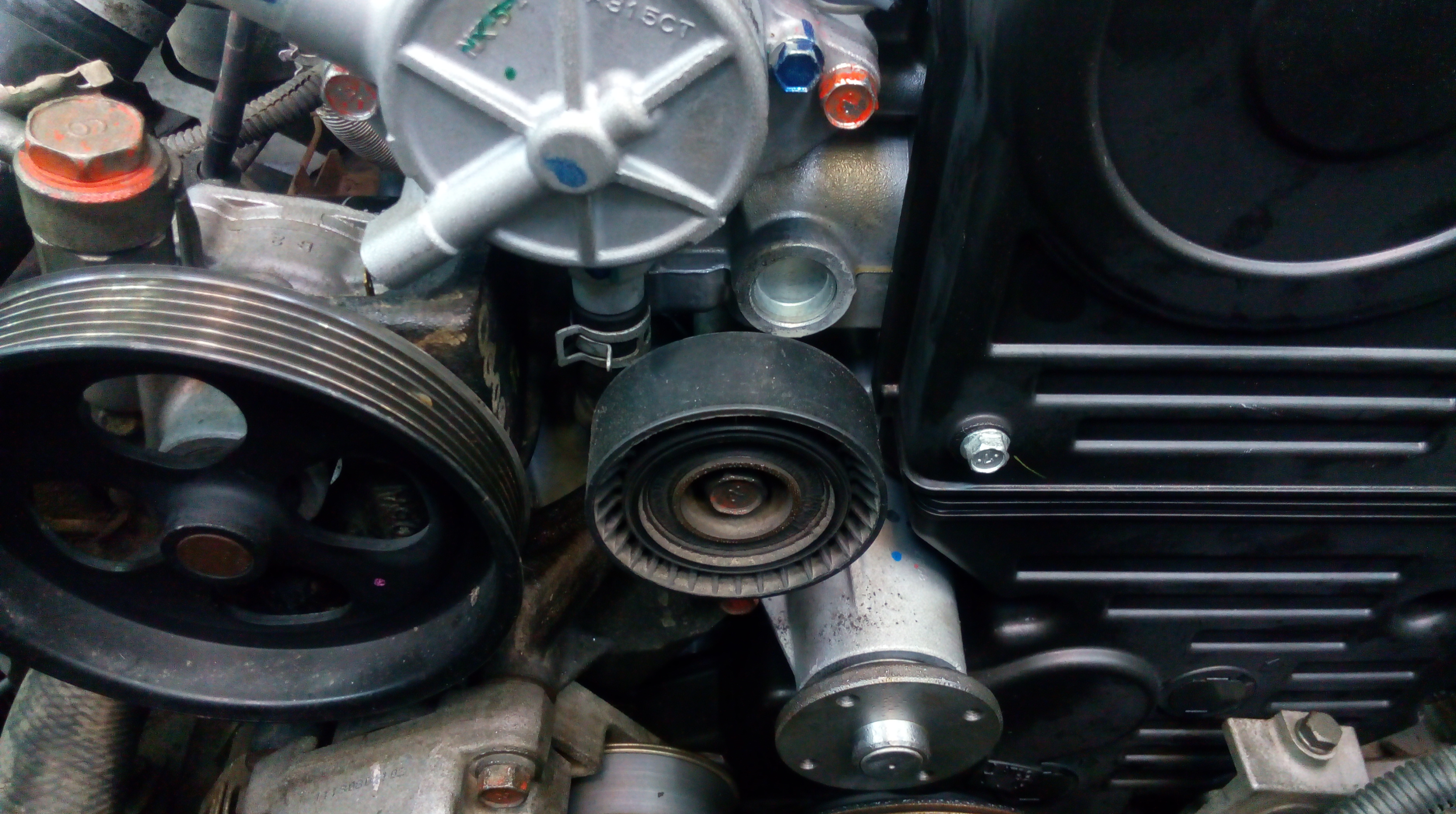

Ну вот.....пришло время менять ролики) зашуршали...
Старый номер бмв заменён. На фото. Ролик получил гламурную крышку. Мелочь, а приятно ::-D:
Старый
Старый
Новый
Новый
Комплект под замену
Комплект под замену
.....цена очень приятная :) а работают точно не хуже оригинала.

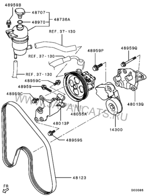

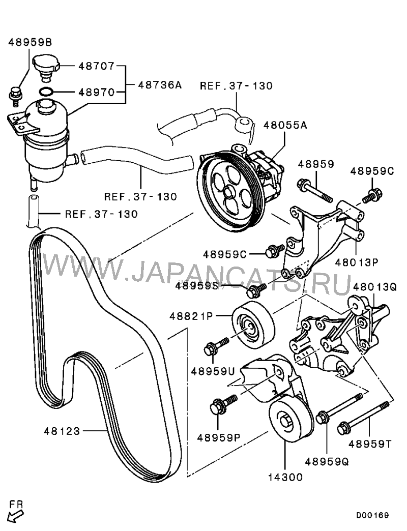

Я случайно не тот ремень заказал, меньше чем нужен, 1495 вместо 1513, этот ролик с люфтом пришлось снять - иначе ремень не вставал, пока езжу без него, правда обхват шкива вентилятора ремнем меньше стал.
как на этой схеме внизу:
