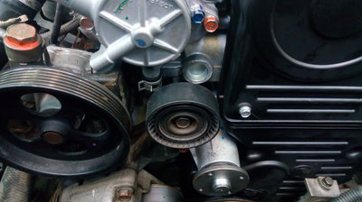

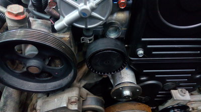

Давненько это было.... ::-D:
Сегодня наткнулся на такой вот прикол ::-D:
И главное работало жеж :*WALL*: Долго, так, что реально дорожки в металле накатало.
Ремень- живее всех живых :*THUMBS UP*: ::-D:

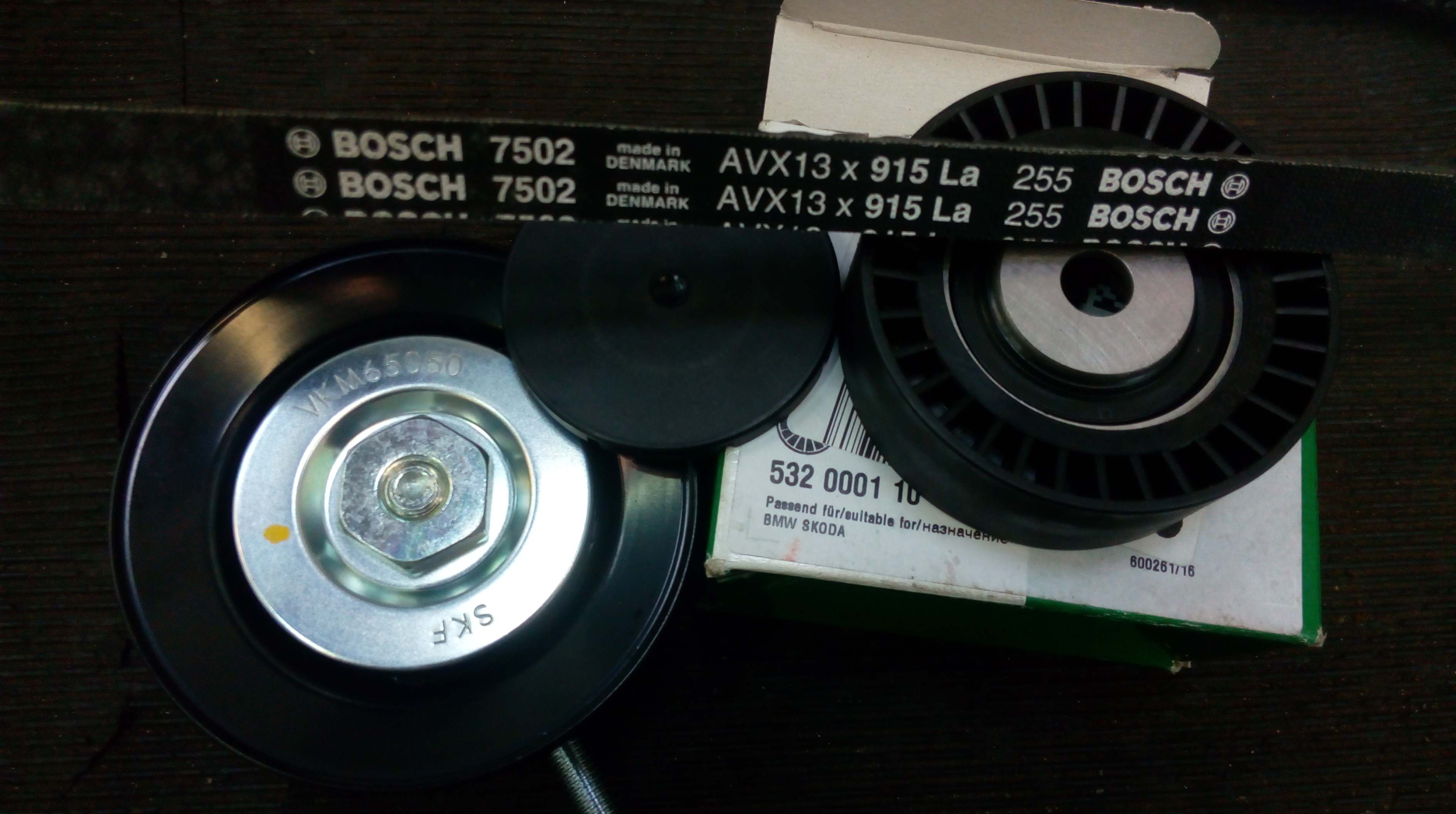

Ну вот.....пришло время менять ролики) зашуршали...
Старый номер бмв заменён. На фото. Ролик получил гламурную крышку. Мелочь, а приятно ::-D:
Старый
Старый
Новый
Новый
Комплект под замену
Комплект под замену
.....цена очень приятная :) а работают точно не хуже оригинала.

Свят писал(а): .....цена очень приятная :) а работают точно не хуже оригинала.
Я тут брал пару бошей, один выглядит прилично, с виду резина и маркировка ровная. А второй г-но какое-то, резина с виду "сажа", нерабочая поверхность блестит как пластиковая и маркировка кривовато нанесена. Поставил оба :*DONT_KNOW*:
Re: Ролик ремня привода агрегатов
Добавлено: 23 окт 2016, 07:44
Свят
Срок службы зубчатых ремней короче оригинала чуть ли не в два раза. Что бош, что контитейч или дайко. Зато они тихие)))

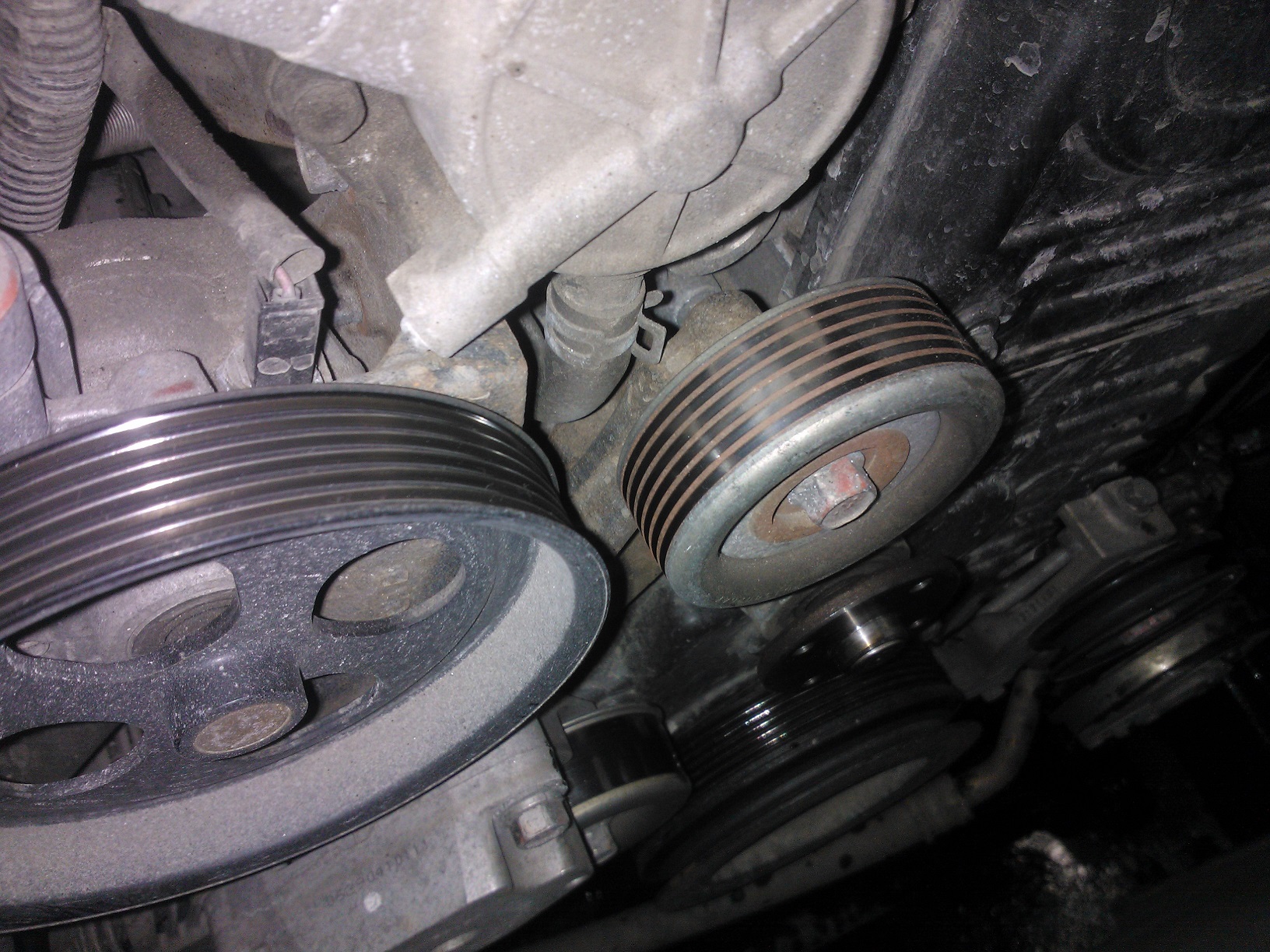

Я случайно не тот ремень заказал, меньше чем нужен, 1495 вместо 1513, этот ролик с люфтом пришлось снять - иначе ремень не вставал, пока езжу без него, правда обхват шкива вентилятора ремнем меньше стал.
как на этой схеме внизу:
