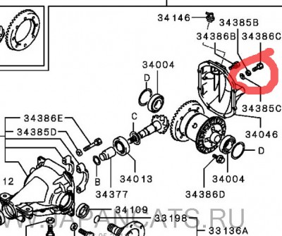

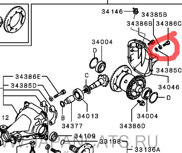

как это?у меня тоже монтеро 3,сзади не мост а шрузы.заливная пробка находится с боку(ближе к кардану)к левому шрузу.
