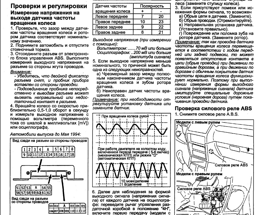

На 2-м паджере в книжке написано как проверить датчик - там ничего сложного нет - вывесить колесо, подключиться вольтметром/осцилографом и крутя колесо замерить амплитуду и форму сигнала. Думаю что на 3-м паджере также можно. Увидев что за сигнал выдает датчик, думаю, будет сразу все понятно.

Все правильно, за образец можно взять показания с родного датчика

Добрый день, вчера поменял на вазовский. Сделал все по инструкции. Лампа абс гореть перестала, только появился такой глюк(менял на левом переднем), при повороте автомобиля влево под рулевой колонкой появляется сверчок и при нажатии на тормоз срабатывает абс. Если на тормоз не нажимать сверчок пропадает сам собой.

Проблема решена был маленький зазор. Можно сказать, что эксперимент прошел на ура, почти с первого раза.
