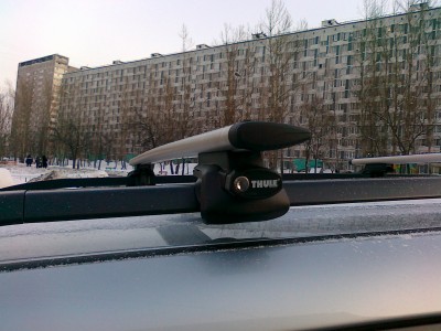

Я вот такой thule поставил: (Крепеж 757, поперечины 960)
FGC Box (Карта 7), подвеска OME (+200 кг).

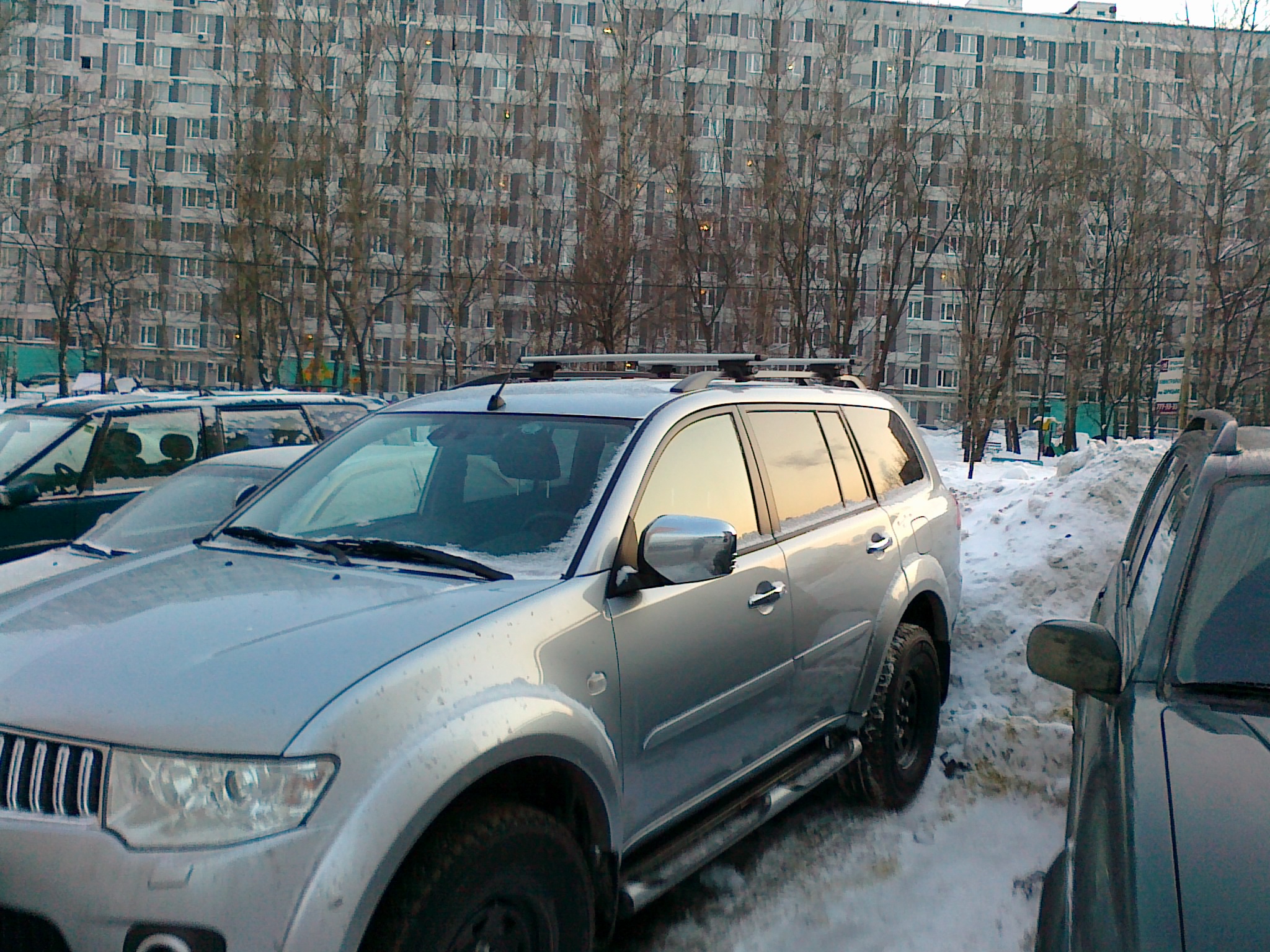

На днях приобрёл S42 whispbar prorack. Конструкция грамотная.
Теперь надо бокс подбирать с учётом ширины поперечины 85мм.

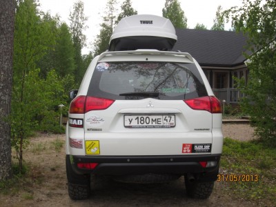

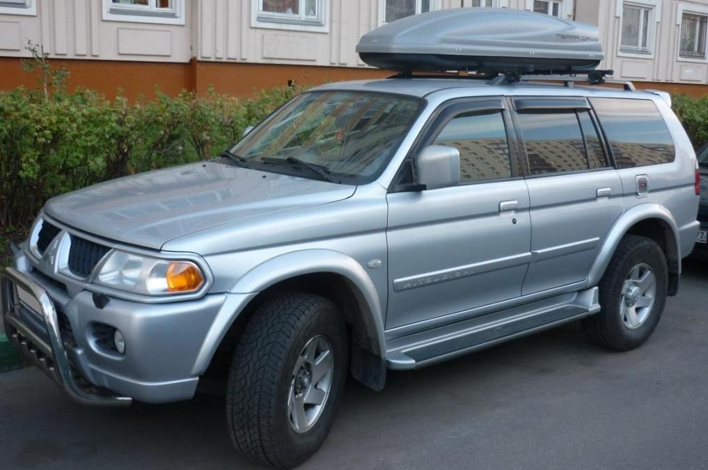

Я поставил Thule Motion 800.
Встал идеально. При необходимости еще чуть длинее можно поставить.

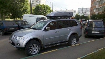

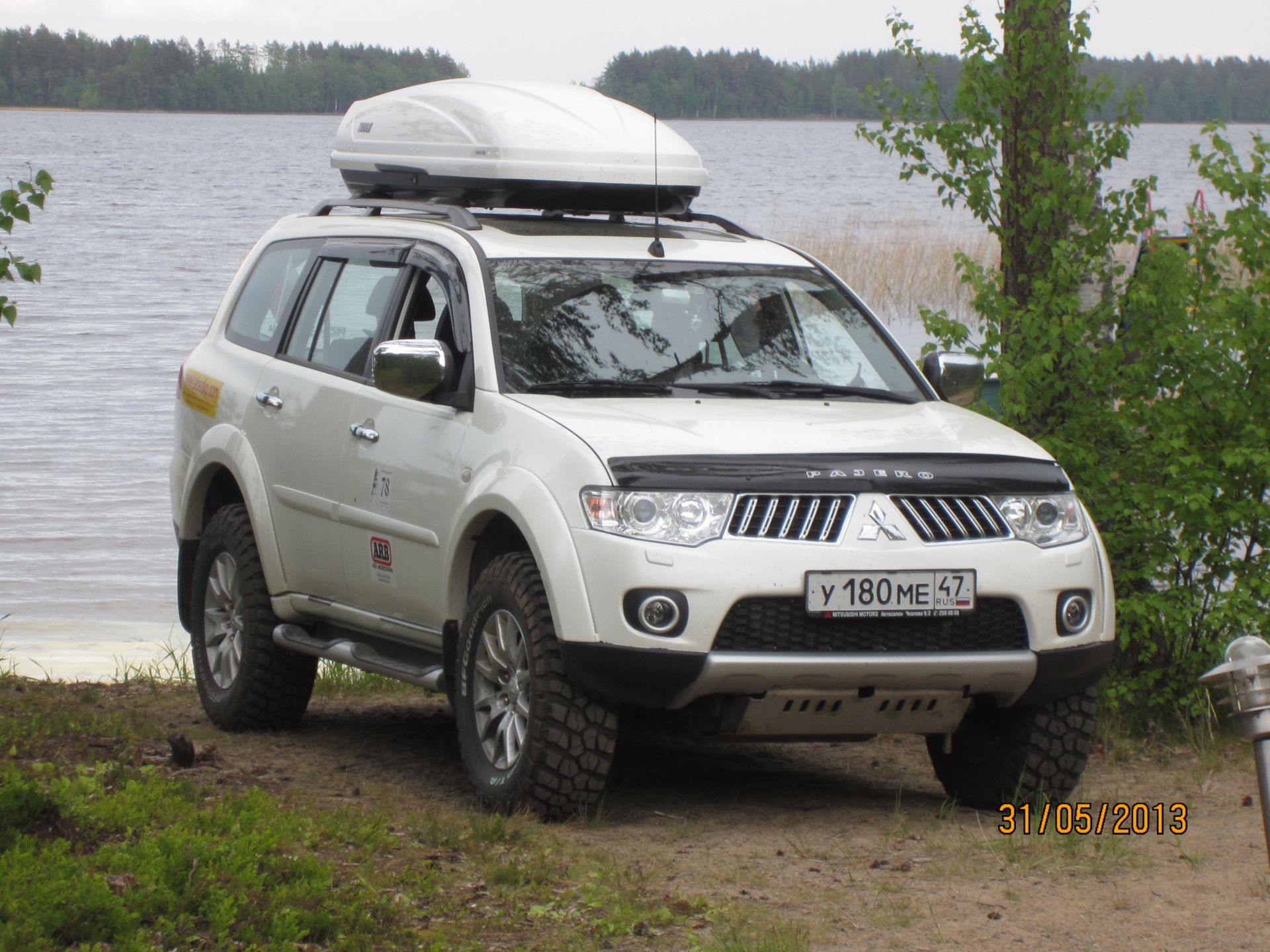

багажник Prorack Whispbar, бокс Thule Motion 800, только бокс ставить и снимать трудновато. В общем я доволен.

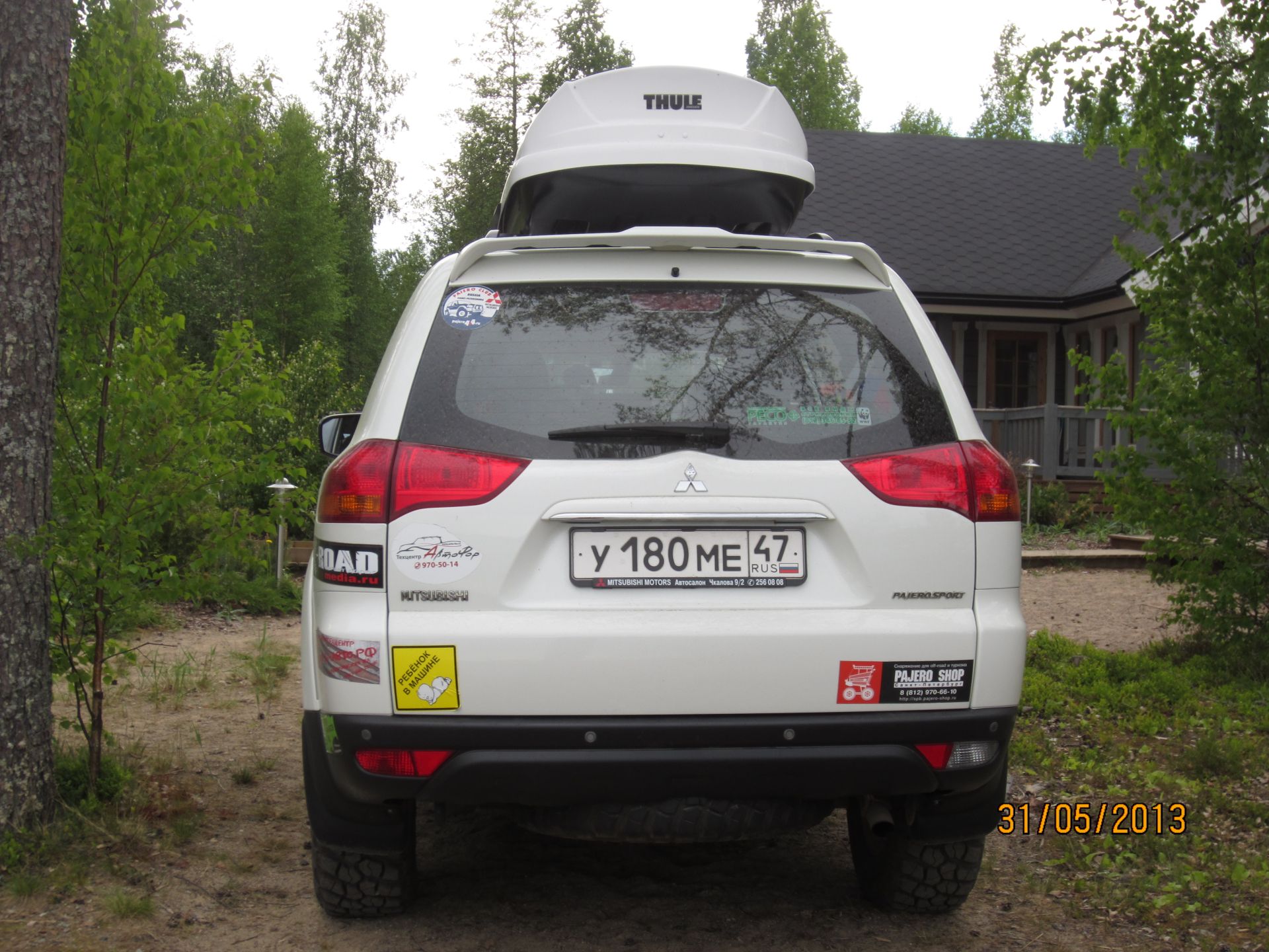

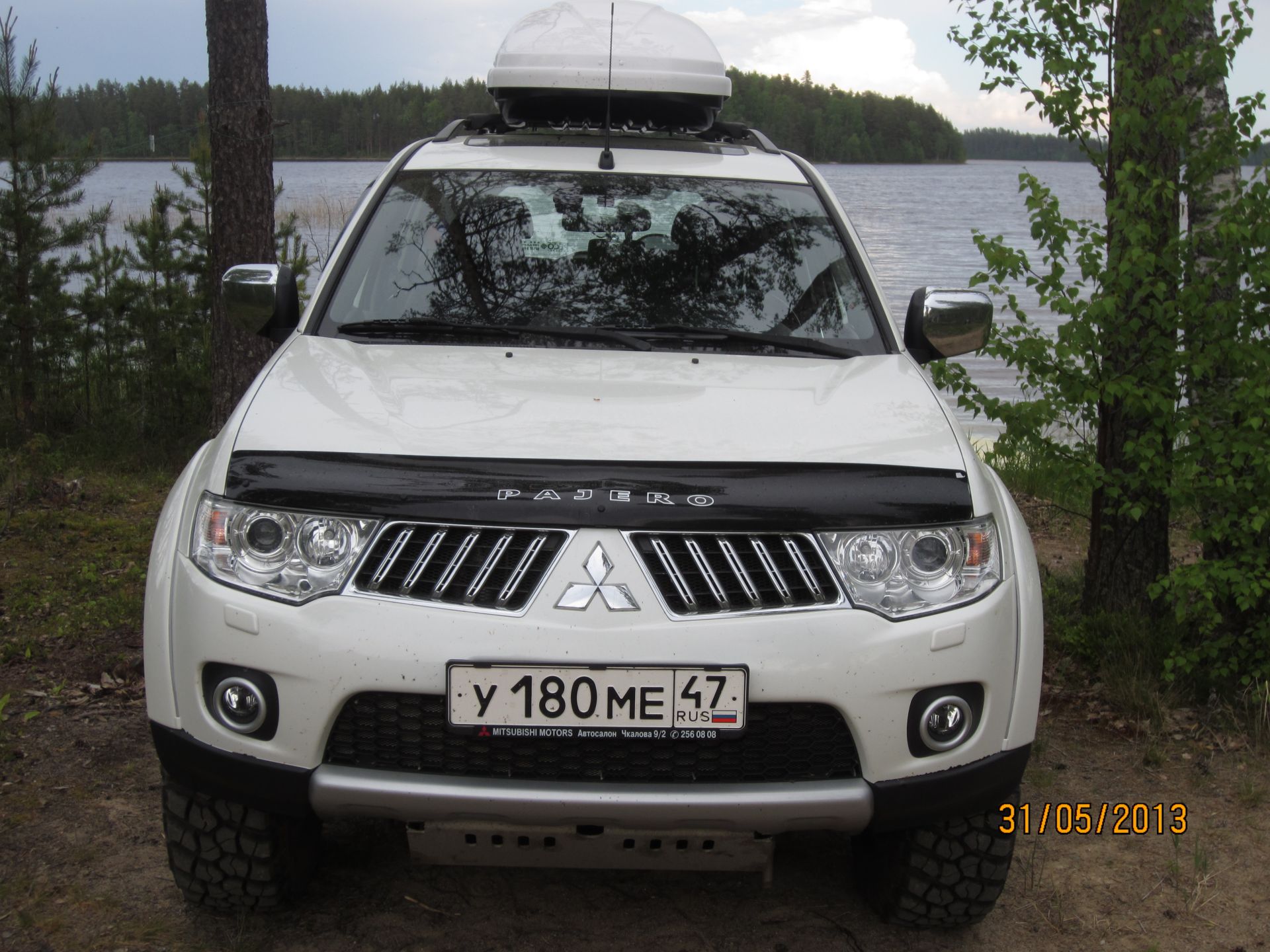

Багажник Thule на Pajero Sport 2012
Наружная ширина по низу передних релингов - 970 мм
Наружная ширина по низу задних релингов - 900 мм
Установлены тулевские системы длиной 1250 мм купленные ранее для иной машины (служат уже на третьем автомобиле).
Нижнии пазы задней перемычки удлинял напильником.
