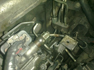

Re: Вопрос по 4m40 EFI.
ЕГР тут не причем... Сейчас все в норме и машина ездит...terran-sk писал(а):а выкинуть совсем клапана ЕГР вместе с заслонками не пробовали? И где находится клапан обратки?
Клапан можно увидеть если смотреть на ЭБУ сверху, то правее на выходе в трубку и стоит этот самый клапан, визуально кажется что отверстия совсем нет, а по факту очень тонкое, даже на просвет практически не заметно.
У меня было забито.
ТЫ прав что очень тонкое отверстие с одной стороны, но на просвет оно не будет светится так как дырочка упирается в дондышко а дальше стоит трубка сеточка которая запресована в этот клапан, она и забивается вместе с дырочкой.НО ее можно промыть ацетоном или карбюраторной промывкой и продуть воздухом.Dolphin_ писал(а):ЕГР тут не причем... Сейчас все в норме и машина ездит...terran-sk писал(а):а выкинуть совсем клапана ЕГР вместе с заслонками не пробовали? И где находится клапан обратки?
У меня было забито.

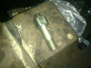

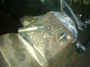

Подскажите по клапану обратки, у меня после замены распылителей, машина на следующий день не завелась. Как сказал мастер, который менял распылы, раньше у меня давление на раскрытие форсов было от 110, ща он выставил 150. Я бы подумал, что это возможно умер плунжер(не додавливает давление), но есть одно НО! Прокачаешь лягушкой саляру, наберешь давление, кнопку на лягушке не нажмёшь... через 5 минут, можно опять накачивать, саляра ушла. Думал на подсос воздуха. Поменял хомуты, шланги... Эфекта никакого. Подвесил канистру с баклажкой, напрямую подключил к фильтру.... эфекта никакого, саляр уходит. Снял ТНВД, заменил сальник, промыл сеточку на обратке, всё собрал, завёл, поездил.... На следующий день опять несмог завести. Единственное. что я заметил, что когда накачиваю лягушкай, с клапана обратки начинает капать саляра(естественно я это вижу когда шланг снимаю) перестаёт капать, лягушка пустая.... Общем я его разобрал, там пружинка и шарик. Пружинка неочень жесткая, наврядли выдержит давление нагнетаемое лягушкой. И ваще что за хрень, почему на электронные насосы ставят механический клапан, а на механический насос-электрический???
Может кто сталкивался с этой проблемой? Помогите пожалуйста, а то у нас тут дизелистов ваще нет и посоветоваться нескем...

- клапан2.jpg (38.97 КБ) 3605 просмотров
- клапан3.jpg (40.55 КБ) 3605 просмотров

Но если судить по форуму как люди юзают то эклектрический клапан гораздо хуже, А под этим клапаном должно быть 2-3 шайбочки регулеровочные под пружинкой. Устроняй теч клапана.А проверить можно систему -подать воздух компрессором или насосом ручным 2-3 очка хватит в шланг на ТНВД. У меня после замены фильтра топ. тоже уходила соляра,причина одна фильтр, снял одел шланг маш.насоса на трубку фильтра заткнул другую трубку пальцем и в ведро с водой, дунул и пошли микроскопические пузырьки по шву фильтра. Фильтр в утиль!!!!ANDR2 писал(а):Подскажите по клапану обратки, у меня после замены распылителей, машина на следующий день не завелась. Как сказал мастер, который менял распылы, раньше у меня давление на раскрытие форсов было от 110, ща он выставил 150. Я бы подумал, что это возможно умер плунжер(не додавливает давление), но есть одно НО! Прокачаешь лягушкой саляру, наберешь давление, кнопку на лягушке не нажмёшь... через 5 минут, можно опять накачивать, саляра ушла. Думал на подсос воздуха. Поменял хомуты, шланги... Эфекта никакого. Подвесил канистру с баклажкой, напрямую подключил к фильтру.... эфекта никакого, саляр уходит. Снял ТНВД, заменил сальник, промыл сеточку на обратке, всё собрал, завёл, поездил.... На следующий день опять несмог завести. Единственное. что я заметил, что когда накачиваю лягушкай, с клапана обратки начинает капать саляра(естественно я это вижу когда шланг снимаю) перестаёт капать, лягушка пустая.... Общем я его разобрал, там пружинка и шарик. Пружинка неочень жесткая, наврядли выдержит давление нагнетаемое лягушкой. И ваще что за хрень, почему на электронные насосы ставят механический клапан, а на механический насос-электрический???
Подбери и поставь 1мм-2мм , а течи устраняй и проверяй на герметичность, сжатым воздухом подругому можеш не заметить.Медные шайбы меняй везде или нагрей до красна и в воду они мягче будут. Трубки форсунок проверь и под форсами прокладки надо было менять при снятии особенно под герляндой обратки алюминевые.ANDR2 писал(а):Воооот! А у меня небыло в этом клапане никаких шайб!!!
