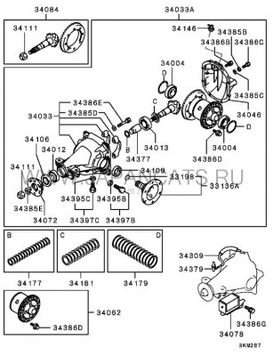

А где сама принудительные блокировка?

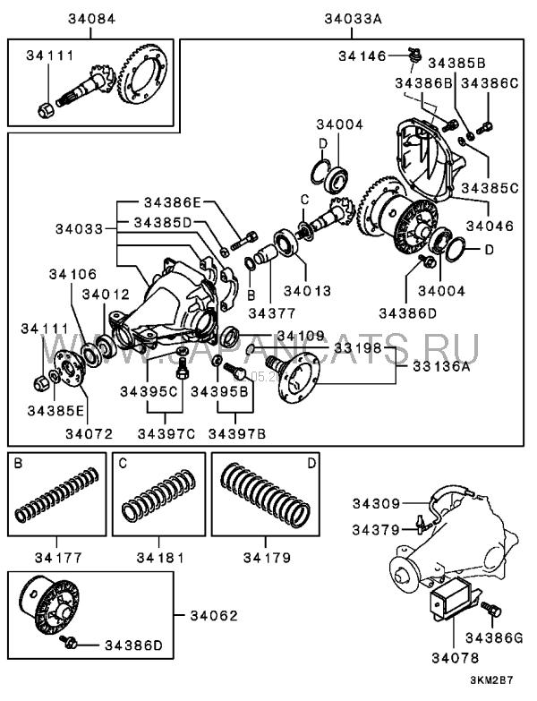

Slavian писал(а):А где сама принудительные блокировка?
Вот Ваша картинка
Ну и как всегда, найдите отличия ::-D:
Вот Ваша картинка
Во я так и думал что это она, с права LSD, а с лева блокировка (от гл.пары).
Но LSD вроде как закрытого типа и в нем свое масло.
детали 34022 и 34023 это что-то типа диска сцепления, может они между собой при нагреве клинили.
