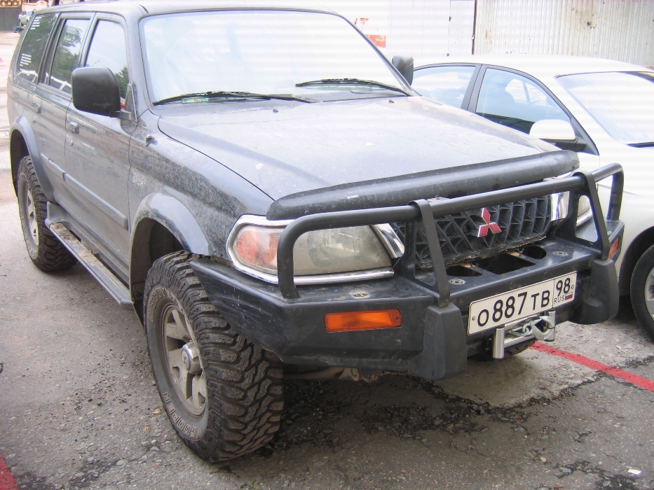

Может кто покажет как у него решотка радиатора порезна или у бампера жесткость крамсали ?

естественно решетку
кромсали жестко и на глаз)) путем проб)) чертежа нет)
НМПС :)
ослик... Был :)
MМS LTD "грязный" 6G74 был.

Dimmm писал(а):естественно решетку
значит хром тоже резали ?
может фото есть ?

фотка где то была... если не лень поищи в моих сообщениях)) я не нашел
в общем хром в основном и страдает

SNOOPER писал(а):Изображение
нифига))) так оно выглядит при элечном бампере..
на Спортовском центральные усилители не вертикальные книзу идет скос
в обед если лень не будет схожу сниму решетку) а вечером кину фотку)

Re: Нужна помощь в установке АРБ бампера
У меня именно так, я снес скосы на бампере ::-D:

алексей - Маленький Мук писал(а):У меня именно так, я снес скосы на бампере ::-D:
варвар))

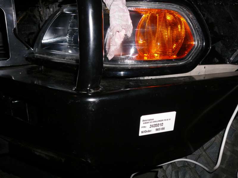

т.е. жесткость кингурина подрезал, у меня ещё фары упираются в него
помойму ответ очевиден... надо резать пластик... а не уменьшать жесткость бампера

а мы делали так, бампер от спорта
и так, бампер от л200

станно но у меня жесткость подругому сделана

у тебя бампер спортовский до 2000г, на верхней картинке такой-же мы просто опоры дуг подрезали, НО от л200 бампер дешевле и ставиться просче
