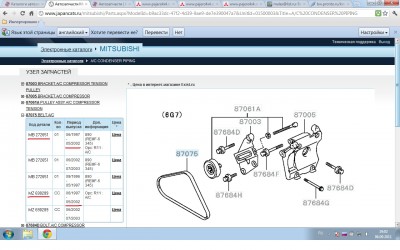

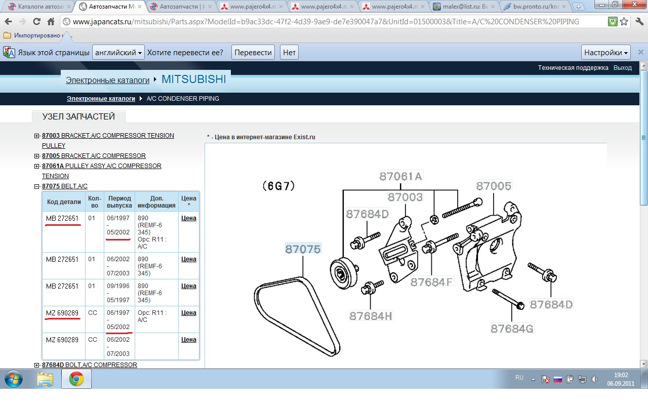

Studebeker писал(а):А, что смущает? Компоновка агрегатов с переди одинаковая, как и шкивы агрегатов. Следовательно и ремни одинаковые. Гетс, значительно дешевле, но от этого абсолютно не хуже.
Смущает что MB272651 можно посмотреть длину (890 мм), а у того который у меня стоял MZ690289 нет никакой информации (даже аналоги не показывает). Кто нибудь на монтерике бы подсказал...
