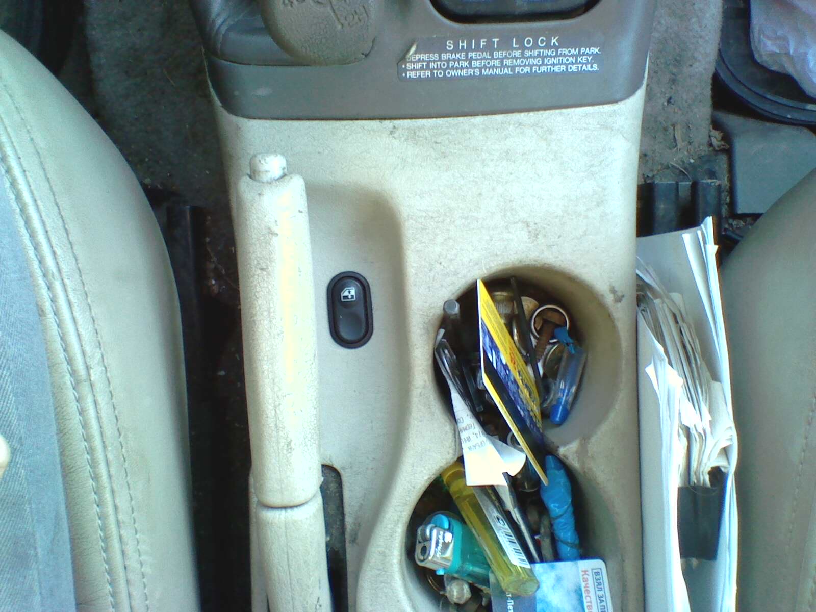

кнопка от стеклоподьемника на централтной консоли..просто и удобно.

купил кнопку стеклоподьемника))) и провода 0,75 три штуки))
надеюсь ничего не поплавит и не сгорит)
предохранители может на них поставить???
на кнопке стеклоподьемника 6 контактов) чую голову сломаю пока в них разберусь)

ну вот блин.. как всегда)))
на кнопке контакты замкнуты в ненажатом положении...
хватил ли установки одного реле на один провод из каждой пары? одновременно то они не работают...
три контакта из 7ми вообще не функционируют)) по крайней мере лампочку не зажгли

запутался окончательно...(((
как эту кнопку приделать?)

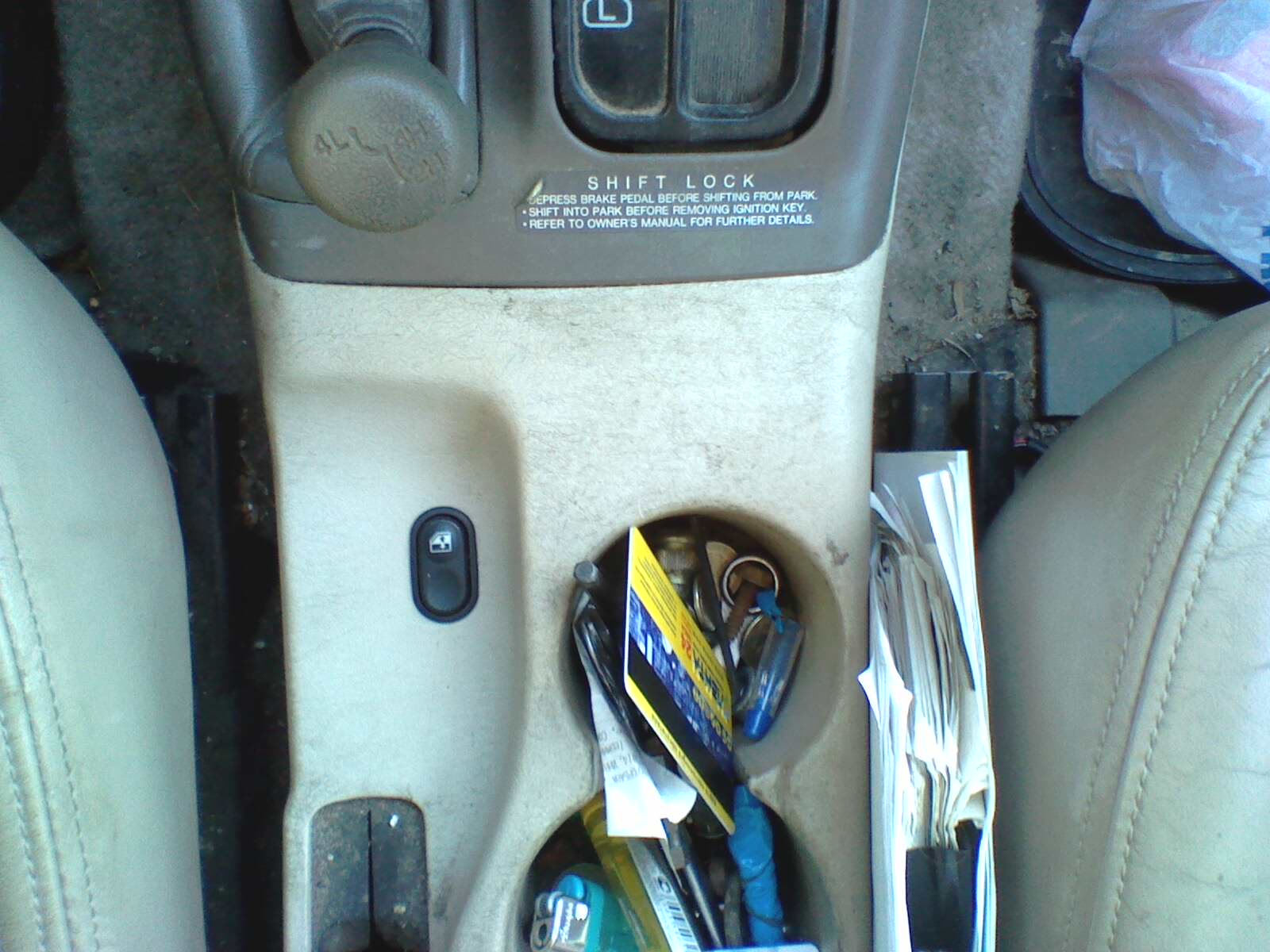

ну все) сделал)))

Использовал кнопку для изменения жесткости амортизаторов, все равно давно стоят нерегулируемые. Но рядом поставил внятный тумблер, отключающий этот доморощенный пульт: чтобы при подключенном "+" лебедки исключить случайное нажатие на кнопку управления- уж больно она легко переключается.
Но, говоря честно, большая часть лебежений все равно происходит со штатного пульта- как-то спокойнее себя чувствуешь...
