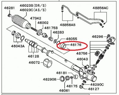

Ткни меня пальцем плиз - какие втулки смотреть?

Re: Биение руля
Сообщение Michael35 »
А сейчас?

Сообщение HiTEX »
46176 вот эта втулка. (помойму) Может ещё присутствовать звонкий стук при вывороте руля и трогании с места

HiTEX писал(а):46176 вот эта втулка. (помойму) Может ещё присутствовать звонкий стук при вывороте руля и трогании с места
Сегодня вечером гляну, спасибо за помощь. Но стуков нет никаких, поэтому сомневаюсь - просто идет вибрация на рулевом... Думаю - из-за резины может быть такое?

Вчера вечером менял задние тормозные диски - поменял резину местами - вибрация на педали пропала совсем, а на руле сильно меньше стала )))) Но все еще проявляется - особенно на неровной дороге.
Посмотрел и пощупал рейку - никаких люфтов и стуков не нашел - все хорошо с ней )))
