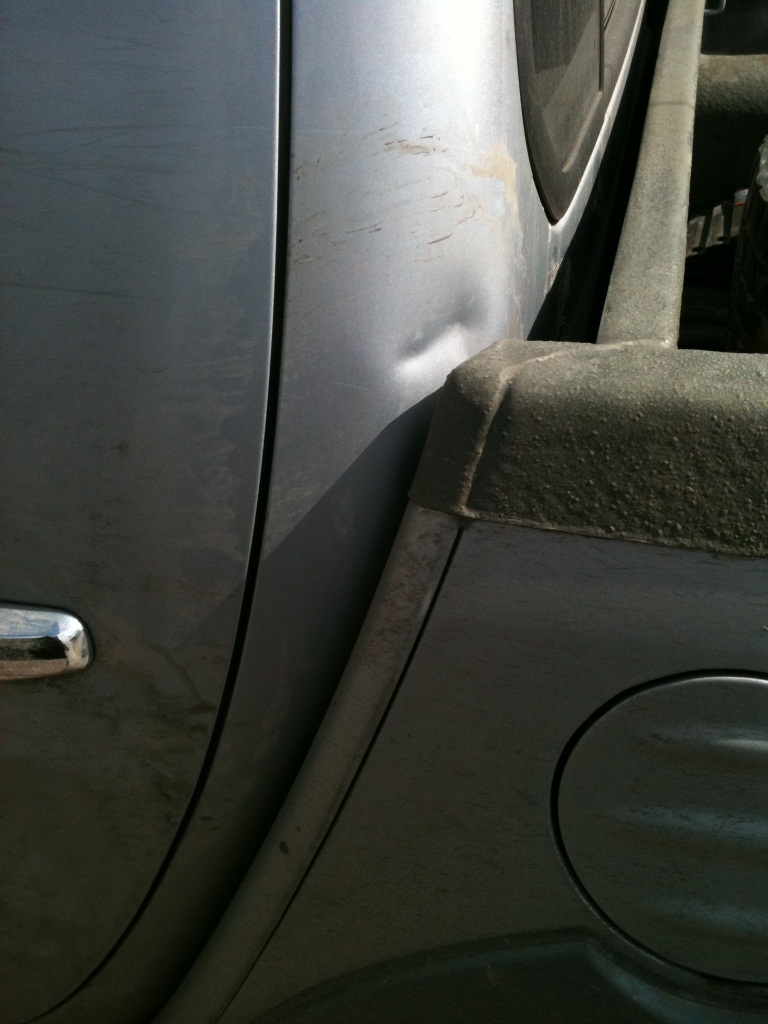

А кузов кабину догонит по-любому, протягивай-непротягивай. У меня, правда, такого небыло, но у большинства - есть.
А можно поподробнее? Это что ещё за хрень? Как это догоняет? Заказали L200 в С-Пб, ждёмс, а тут такое вычитал, как то напрягло.
Могу наглядно показать или завтра сфотаю

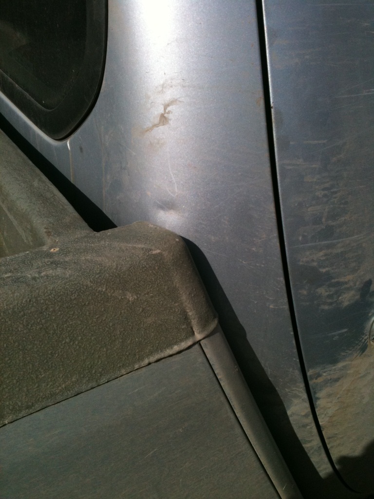

как то так

grisha11 писал(а):
как то так
Слышь, не грузи человека.
Ты бы тогда фотку с тем что для баласта возишь приложил.
Вот за спиной видно, баласт ::-D:

SNOOPER писал(а): Слышь, не грузи человека.
Ээээ.....а причем сдесь моя запаска (камазовская правда ::-D: ::-D: и по трассе с ней как на корабле ::-D: )
У меня ети вмятины еще огого как давно........
Не отмазывайся не в военкомате............. ::-D:

Ну тогда следующий вопрос, как избежать сие? Не гонять с большими грузами в кузове и избегать резких торможений, хотя куда от них денешься то?
Убийца Cayenn-ов
Сообщения: 11
Зарегистрирован: 03 июн 2011, 18:58
Мой автомобиль(и):: Не ваше дело!
Re: Подскажите новому владельцу L200
Сообщение Убийца Cayenn-ов »
не перепрыгивать глубокий ров или яму на бездоре. в основном кузов с кабиной встречаются именно из-за того, что пытаясь преодолеть глубокую канаву не учитывают длину базы машины, вот и происходит "излом". еще может такое быть если скакать по бездорожью, или ктонить въедет в зад.
