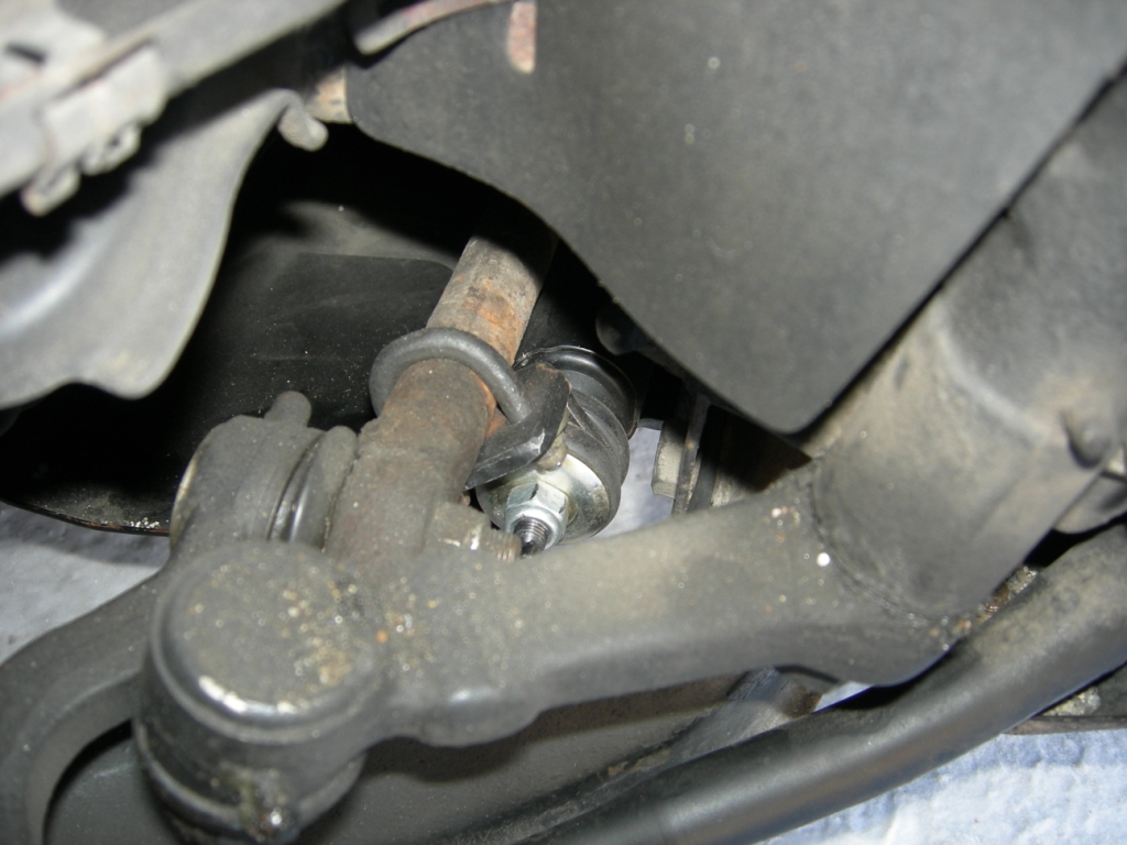

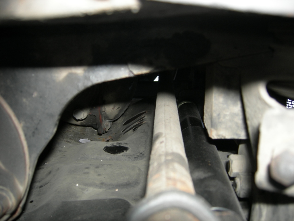

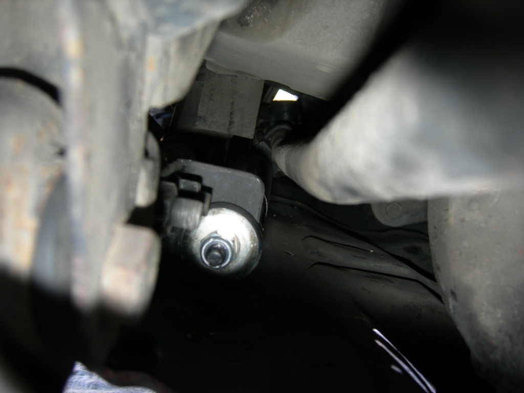

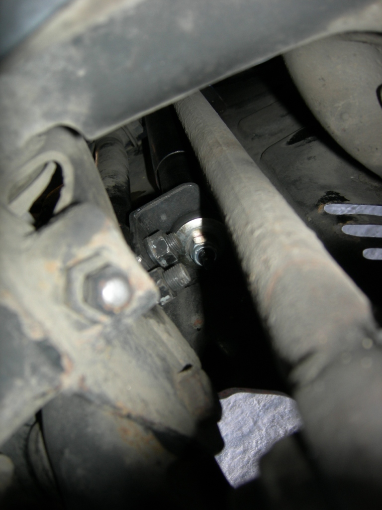

Вот фото

Согласен фото не очень))))))) Не удобно фотать. ::-D:

SapSet - спасибо, за фото, просто после прочтения старой темы и Ваших фото, я еще раз убедился что надо все ставить параллельно тяге, осталось только определится с номерами для заказа самого демпфера, ну и где взять по бюджетнее! ::-D: :*VICTORY*:
